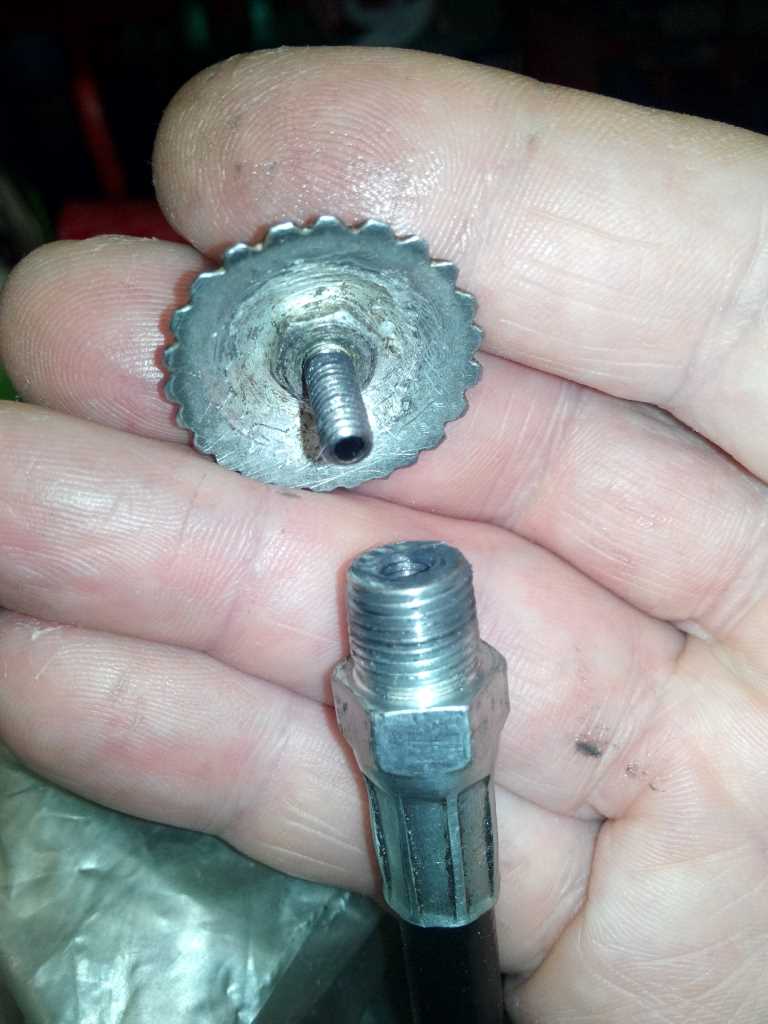

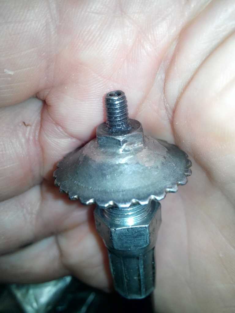

Модернизировал и испытал в действии резьбовые коннекторы для смазочного шприца, о которых уже рассказывал ранее.
Теперь они выглядят так:
IMG_20180729_143832.jpg [ 58 КБ | Просмотров: 38918 ]
на шланге так:
IMG_20180729_143908.jpg [ 43.8 КБ | Просмотров: 38918 ]
Стало очень удобно и просто прикручивать их к смазочным точкам, хоть голыми пальцами, хоть в перчатках.
Без этих больших барашков просто мучился, а не работал.
И да, прицел на масленки с резьбой М4 себя очень оправдал. Теперь делаю именно такие точки смазки. В передних шаровых опорах, в задних стойках уже такие.
