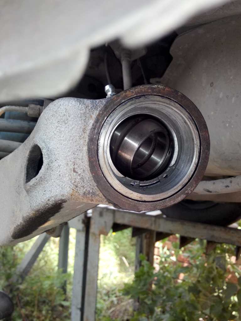

СообщениеДобавлено: 20.08.2016 17:26
Все ближе и ближе.
IMG_20160820_135918.jpg [ 62.78 КБ | Просмотров: 12468 ]
СообщениеДобавлено: 21.08.2016 15:01
Порядок. Теперь в моей задней подвеске нет ни одного сайлента, есть 12 шарниров. Ничего не скрипит больше. :)
Жду теперь сильного ветра для оценки результата.

Первая поездка, первые впечатления.
Общая четкая "собранность", "цельность" кормы ощущается сразу.
Главное, к чему прислушивался - шум. Это объективный минус, который должна давать такая система подвески рычагов.
Оно конечно смешно говорить о шуме в автомобиле, начисто лишенного какой бы то ни было шумоизоляции, грузовик таки. Тем более, что именно сейчас, совершенно сознательно, езжу на штатных грузовых, т.е. очень жестких колесах, именно для оценки шумности.
Увеличился ли шум? Наверняка да. Трудно судить без объективных замеров приборами ДО и ПОСЛЕ в одинаковых условиях. Совсем тихо у меня никогда не было, а в новой ситуации слух не резануло и на том спасибо. На новых участках шоссе совершенно тихо.
Опометром излишней жесткости не ощутил, хотя начал различать крупность песка под колесами. :)
В общем нормальные мягкие шины должны вернуть сливочность движения по нормальным дорогам, неоднократно наблюдал этот эффект, когда ранее менял колеса с грузовых на легковые.
Зато задние стойки, которые уже отработали ранее не один десяток тысяч километров, начали вдруг очень хорошо гасить любые колебания кузова. Они просто получили такую возможность, именно в той ситуации, когда шарниры и на оси главного рычага, и в ухе стойки. С сайлентблоками такой возможности просто нет и быть не может, конкретно в нашем конструктивном исполнении задней многорычажной подвески, за другие конструкции не говорю, не обобщаю.
Ветер сегодня есть или нет, не заметил. Ехал как по рельсам. Но это уже знакомое ощущение, впервые полученное еще от тех, пластмассовых шарниров, которых хватило на несколько месяцев, от весны до осени.
