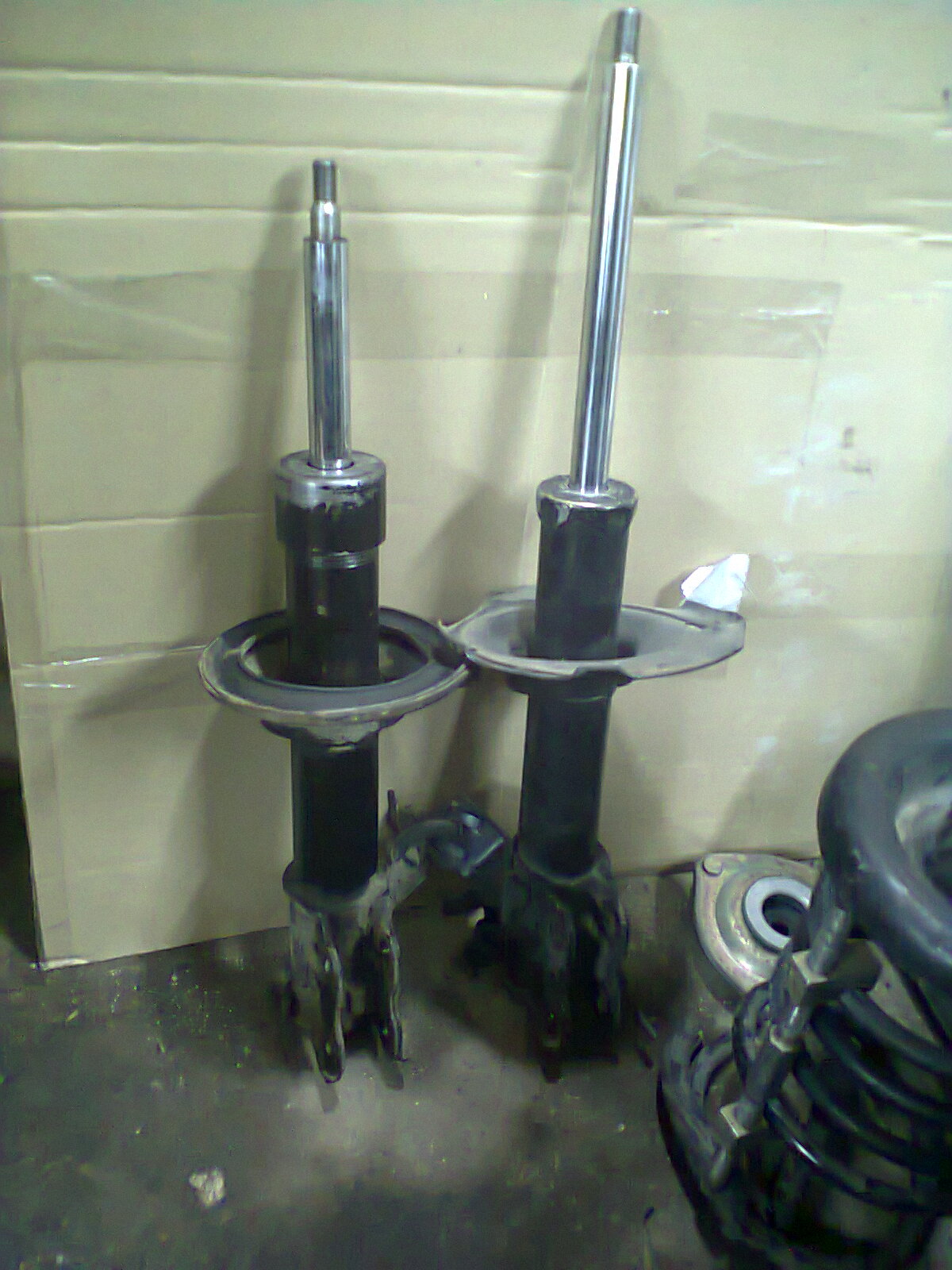

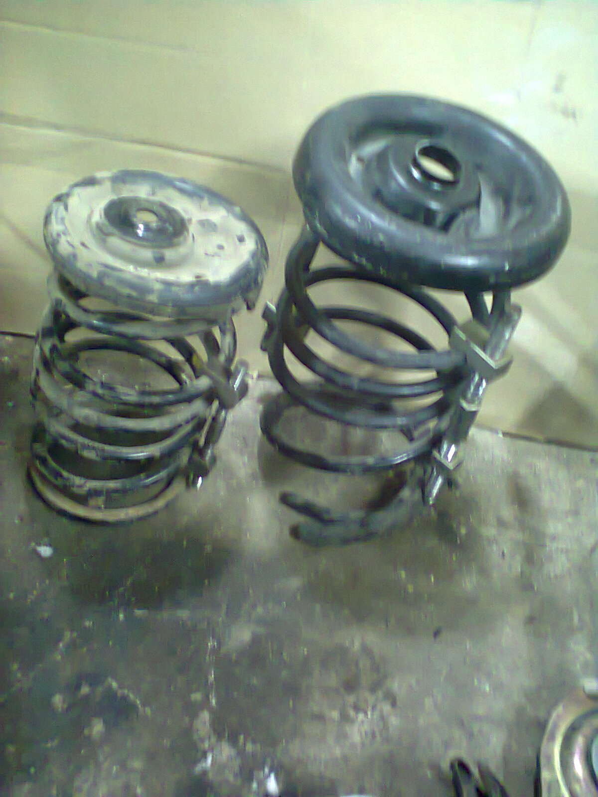

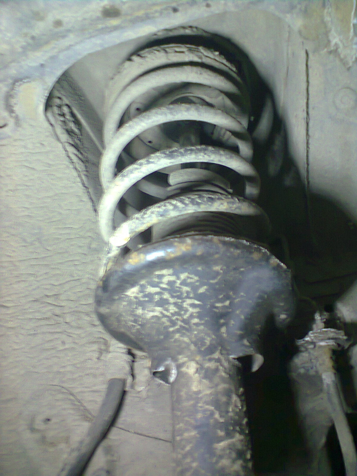

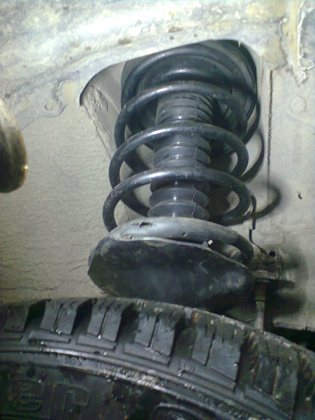

Собственно чашка только большая и не лезла под арку. Пружина там в слое толстой резины. Подрезал.
Отбойники коонструктивно удачно сделаны - внутри длиннющего пыльника. Пыльники на контракте сгнивают, но отвалившуюся часть заменил пыльник от восьмёрки.
Стойки на снимке с полностью двинутыми штоками. Почему на моих такой короткий не знаю.
Опорники по крепежу подошли. По конструкции разные - у меня на железном подшипнике, а на новых на пластиковой прокладке.
