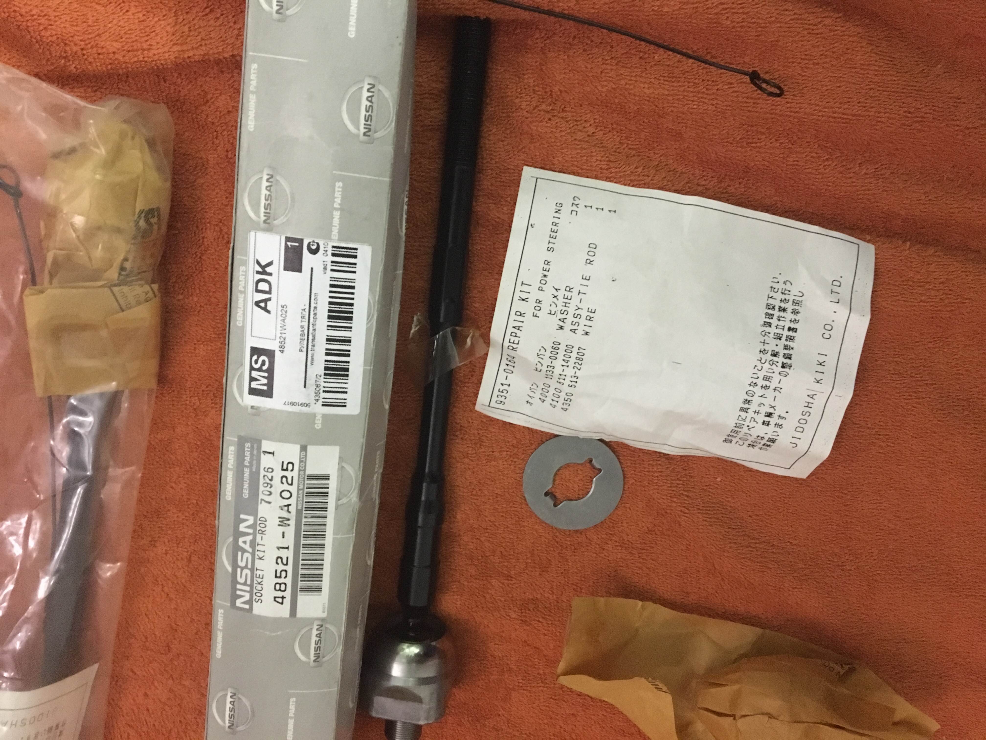

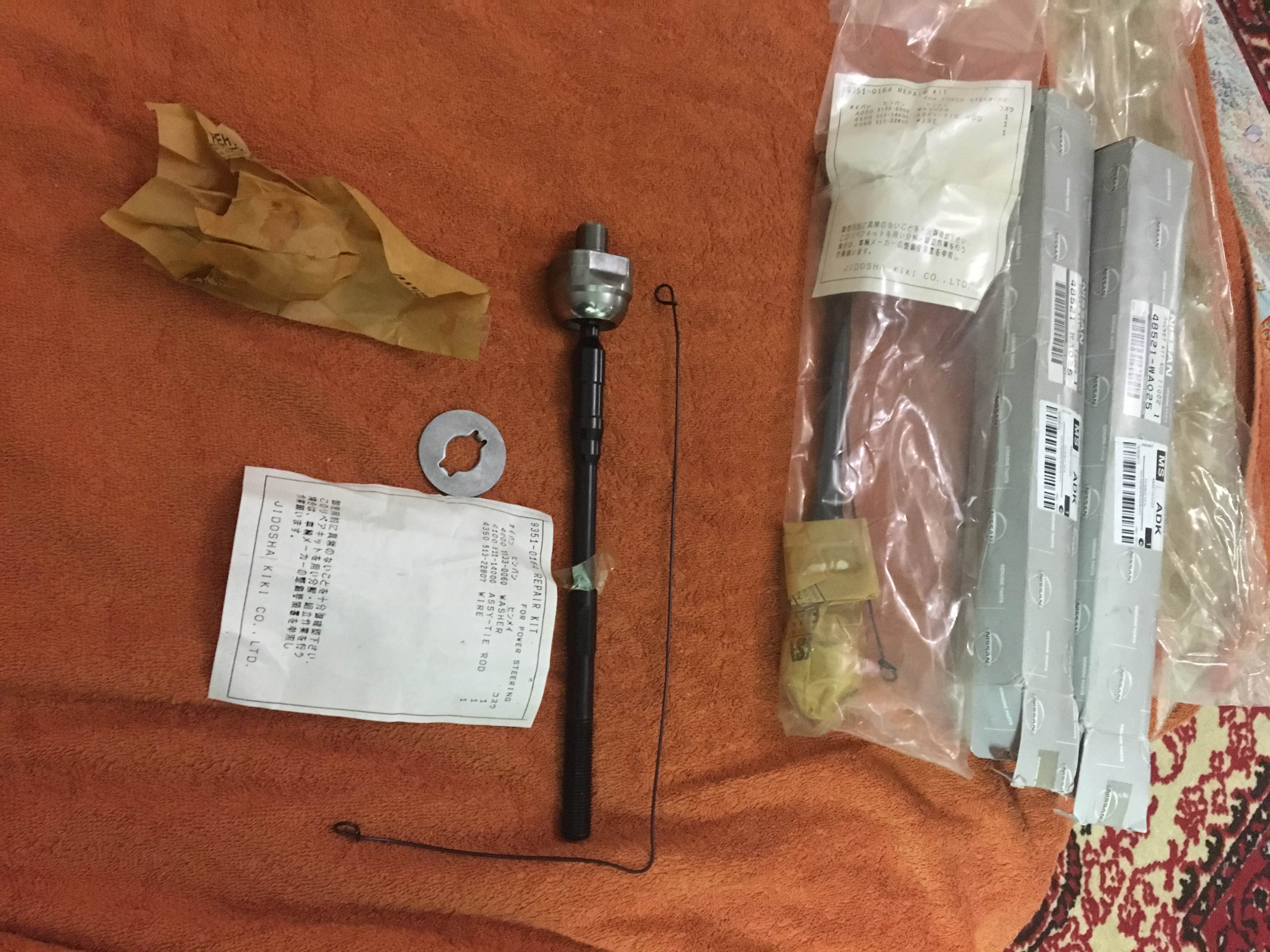

Прочитав отзывы про китай, ни в какую не хотел нарваться на левак и все склонялся к оригиналу, и вот оно - удачно на автодоке урвал две оригинальные тяги по 1600 руб/шт. Доставка была дней 10, но я не спешу, да и самое главное цена дешевле в 2 раза. На след день цена этой же позиции увеличилась более чем в раза на том же направлении (Америка 6).
В комплекте лежат проволочки для стяжки пыльников). Качество упаковки радует, даже пакеты абсолютно герметичны. Наконечники и пыльники возьму Lemferder и ставлю рейку контракт в сборе.

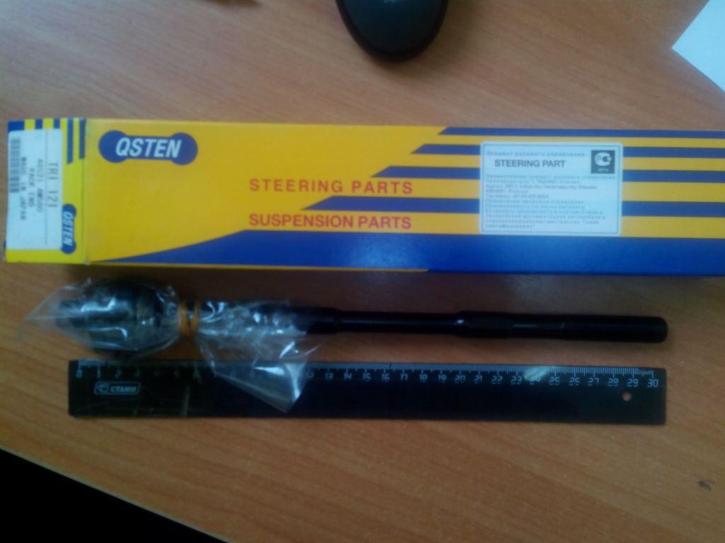

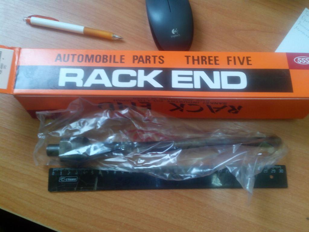

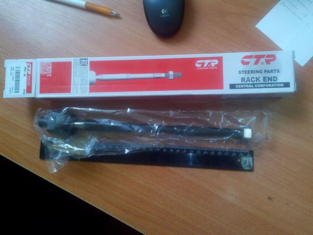

Вот в наличии 3 вида тяг у всех один размер .

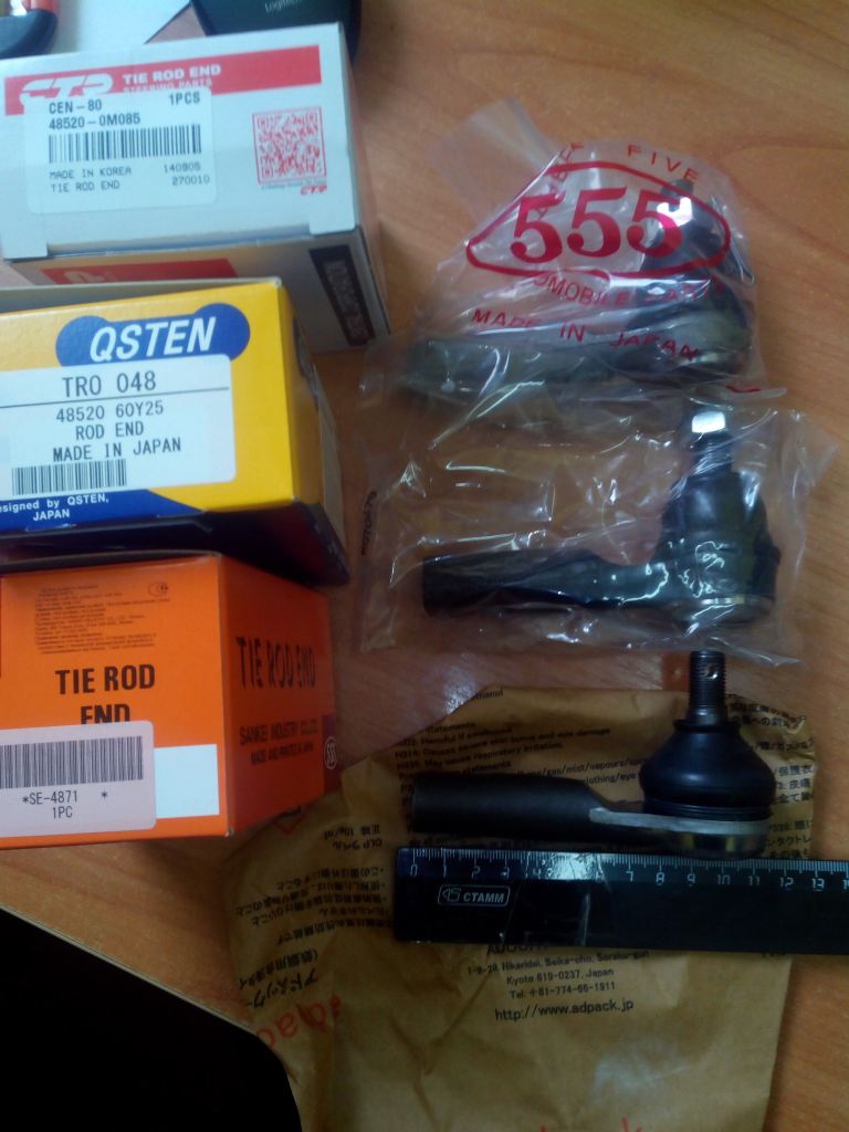

Наконечники.
Это всё то что показывает схема для w11-521204 для MaximUS
А почему цифры выше в посте разные это надо спрашивать у тех кто возит из Китая! и продают их как Корея и Япония.

Боже, ты что такой упорный.
На твоих картинках все тяги длиннее 300мм. Даже скорее 310 на вскидку
Родная тяга 292 мм
Вот в этом и проблема.
 Заголовок сообщения: Re: Наконечники рулевых тяг
СообщениеДобавлено: 01.12.2016 15:18
Зарегистрирован: 03.09.2016 18:07
Сообщения: 14
Слушай ,самая длинная тяга 303мм- СТР,298мм-555,Кустен-295мм ? Ещё есть вопросы или тебе видео скинуть?
