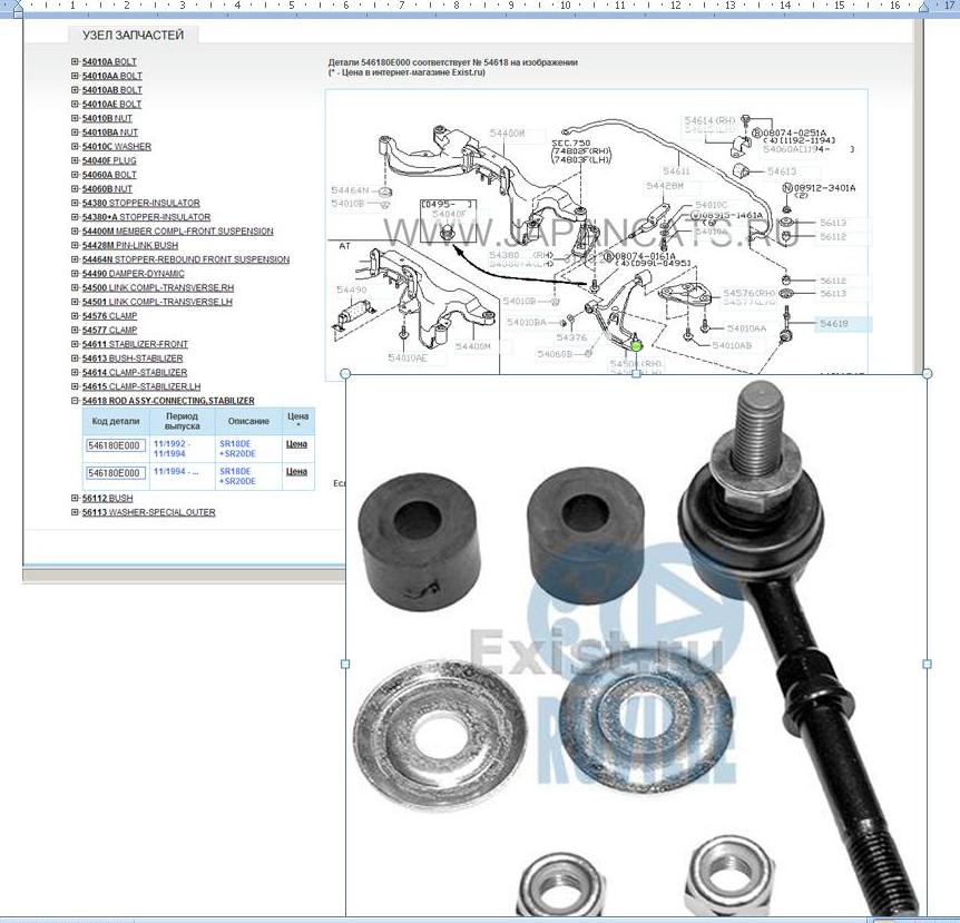

Лампонюх писал: "У тебя полный привод у тебя линки с резьбой 12мм, хотя можешь поставить и такие, в принципе притянутся хлябать не будут, но лучше все таки на полнопривод что-то из этого:
Nissan 54618-WF100
Nissan 54618-WF101"
Значит Акитаку прочь - админ писал, что ина месяц не хватит, я бы сколнялся к совету Новокузнецка - да и комплект полный - втулки шайбы, гайки - все красиво - CTR CLN-15, но так ка применяемость Maxima QX (A32), Maxima Station Wagon) -чувствую могу попасть впросак со своим 4WD- насколько они притянутся и вообще как.... У кого 4 WD авенирчик (инфа в подписи) может кто еще ставил CTR или какой-то еще?

Сам поставил CLN-15, но там в комплекте идут только нижние гайки. Верхние гайки покупал в ближайшем автомагазине, втулки резиновые RBI тоже с экзиста, но отдельно покупал, шайбы оригинальные купил.

А у тебя передний привод? Подвеска же у нас 2WD от 4WD отличается, или нет? ( по месту нахождения стабов) ..... я пока не копался и не сравнивал....
СообщениеДобавлено: 31.08.2011 16:12
Только дыры под стабы больше на 2мм, в остальном рычаги идентичны.

В общем штанги от Ситиэрки у меня сядут просто свободно с зазором в 2 мм - то есть теоретически чуть болтать их может в этой плоскости... но смысл стабов при этом не потеряется, за исклбючением возможности расхлябатся .. Правильно ?
СообщениеДобавлено: 01.09.2011 05:00
Поставил передние линки RBI от Ниссана Террано. Диаметр там 12, сначала думал не залезут, ан нет, встали. Номерок N27R20F.
