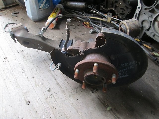

Втрал , подскажи пожалуйста , нужна левая задняя ступица-кулак на своего веню 2вд , барабанные тормоза 5на114.3 , хочу поменять всвязи с развалом задним , левое ушло на 1 градус т.е. стоит домиком , думаю мож погнул(а-жена) ? т.к. года полтора назад было все в норме. рычаги визуально ровные . Развальщик сказал что даже если б сайленты были сильно убитые и остальное все в норме то он все равно бы все выставил в норму . Вот теперь сижу и думаю , попутно хочу менять все сайленты сзади на точку опоры , как сделать лучше? искать и менять ступицу с кулаком и заодно сайленты? либо сначала поменять сайленты и пробовать опять ехать на развал , а после этого исходить к ступице либо кузовщине? ) и хотел спросить еще магазины проверенные контрактов , ты ж с Новосиба вроде ) должен знать . атц альянс смотрел и рекомендовали но что то на веню там на данное время мало расходников по подвеске и ходовке да и вообще(

Такой рычаг погнуть невозможно, да он еще и чугунный, скорее сломается, чем согнется.
Сайленты меняй и все будет нормально.
Сайленты очень сильно влияют на геометрию нашей подвески.

Знакомый мне наоборот утверждает что наоборот даже от перегруза либо удара о яму обо бордюр можно типа легко загнуть, я конечно понимаю можно и куй сломать . но за мое вождение ударов небыло либо только у жены. грузы возил 200л соляры в бочке сзади это за водит сиденьем я сразу ее поперек ложил , но ударов небыло.
у знакомого да видал , так он об трамвайки разложился на марке 2ом что ступицу загнуло к епеням.- вот это я понимаю удар)

Если за рычаги переживать, в контексте развала, то за верхний поперечный, который в отбойник бьется. Вот если он чуток согнется (укоротится), тогда да, домик будет больше. Этот рычаг сам по себе не прямой, проконтролировать его не просто. Нижний прямой, с ним легче, но он на растяжение работает.

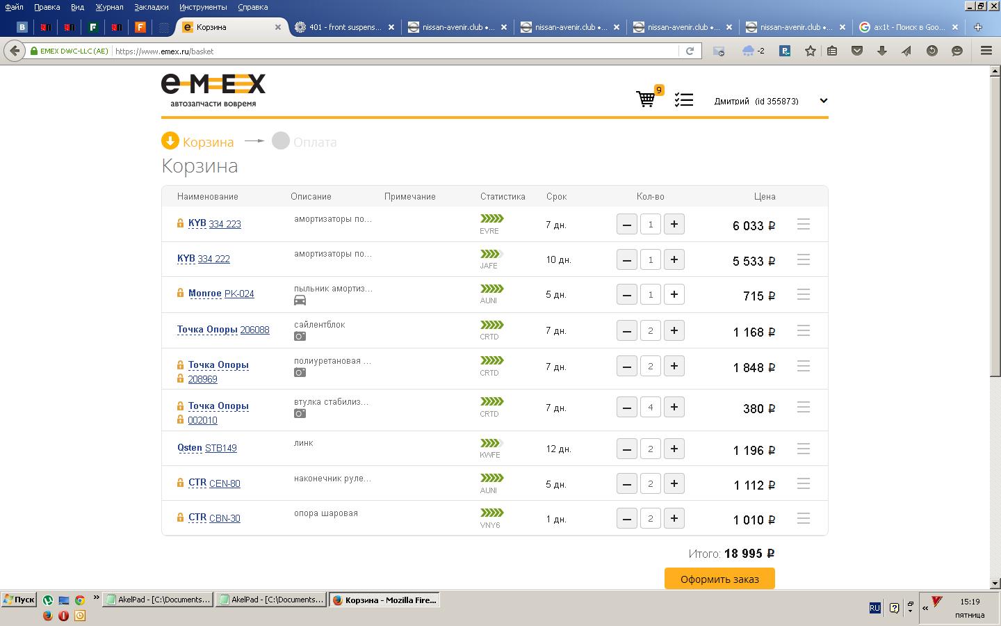

Втрал а еще такой вопрос , подскажи , уже часа 2 собираю инфу по поводу подвески передней , кроме каябы на передней привод побюджетней ничего нет? в емексе щас смотрю каябу так она под 6 рублей это получается мне перед только перебрать полностью и то без пружин и опорных подшипников уже в 20тку встает (( что за цены мать их ети... про монро пытаюсь найти инфу , но так и никто ниставил походу?

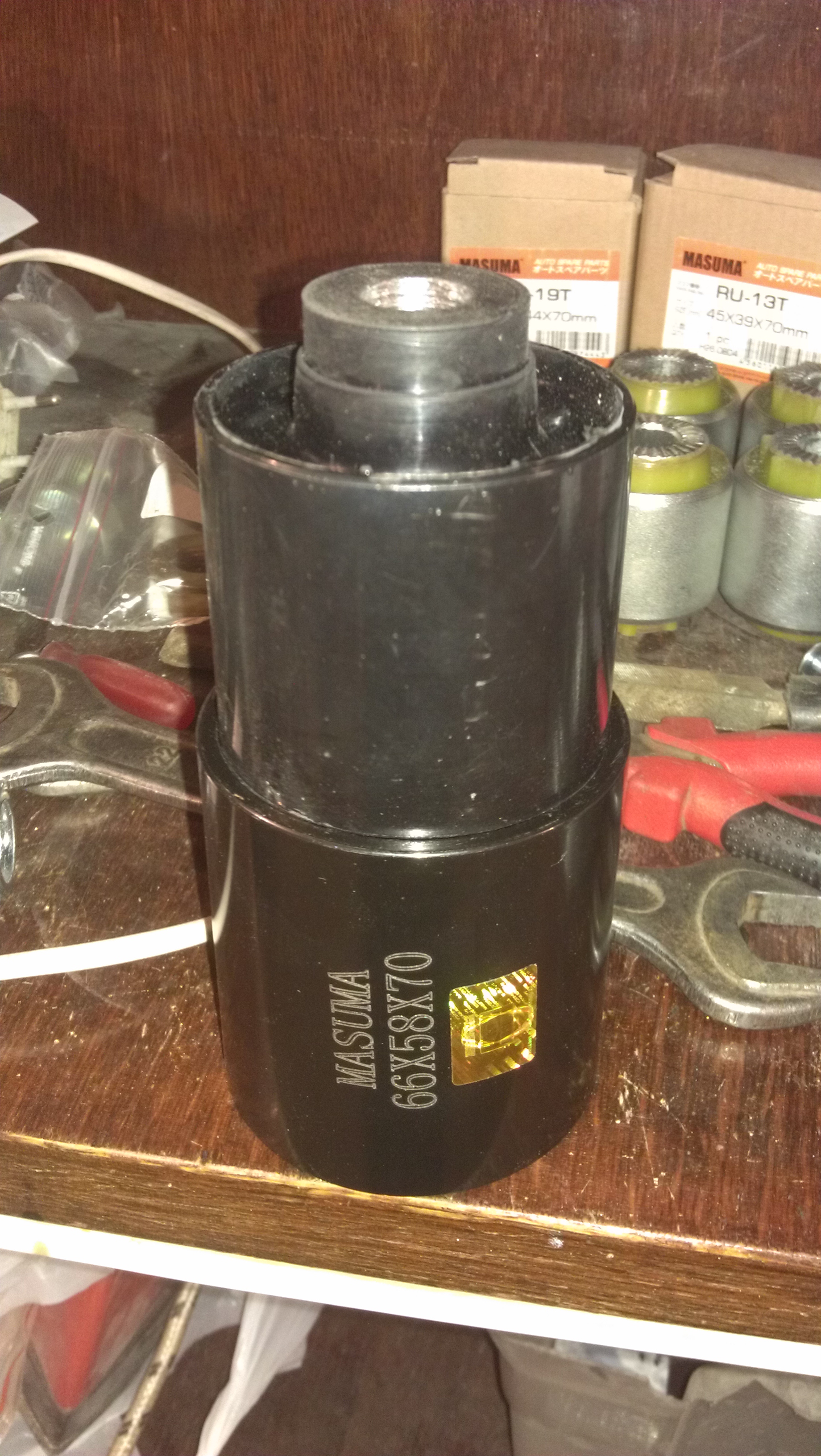

Форсажевский с/б не влазит чуть чуть в оправку. Так и должно быть? :shock:
С трудом в нее влазит выточенная деталь по vtral`овскому чертежу.

Оправка неправильная. Невнимательно читаешь инструкции. В технической документации нет мелочей.
Скачал ваш чертеж. Там написано "Дополнительно требуется оправка RU-34T"!
http://www.masuma.ru/catalogue.php?action=item&id=39782
Ссылка на чертежи: viewtopic.php?p=122003#p122003
500р+доставка выкинул на ветер. :x

Не торопись с наездом. У мен лично все вышло супер, все оправки и выпрессовщики, выточенные хорошим слесарем сработали, пригодились даже на отцовский Пассат (немецкая подвеска сзади с её тремя рычагами и тягой на одну сторону в размерах такая же))))).
Сайлент то форсажевский обтачивал? Или купил и сразу на запрессовку - упоминалось что надо снимать 0,3-0,5 так как форсаж с запасом внешнюю обойму выпускает?
Форсаж выпускает резиновый большой сайлент специально для нашего авто, по моим характеристикам и размерам, которые я им заказал. Сделали хорошо. Дорабатывать их особо не требуется. Необходимо только контролировать натяг при приосадке. Т.е. до запрессовки хорошенько, в несколькоих плоскостях, обмерить диаметр отверстия в рычаге под конкретный сайлент. Скорее всего внешнюю обойму придется немного просадить по диаметру, чтобы обеспечить натяг порядка 0,05 мм. Слишком большой натяг ничего хорошего не дает, нужно помнить, что рычаг задней подвески чугунный, если натяг будет слишком большим, гнездо может тупо лопнуть.
Просадку диаметра внешней обоймы нового сайлента делать очень легко лепестковым абразивным кругом и болгаркой. Сайлент надеваем на шпильку М14, которая в приспособе используется, и обрабатываем болгаркой по наружной поверхности, нет ничего проще. Только контролировать нужно часто, просадки идет очень быстро. Даже если малость прощелкал и посадка получилась без натяга, тоже не катастрофа. Достаточно хорошенько зачистить обе поверхности до чистого металла, обезжирить и обеспечить между ними немного анаэробного фиксатора резьбы. Я синий применял, он не так мертво клеит, как красный. Через полчаса примерно после монтажа соединение будет мертвым.
Чтобы фиксатор хорошо полимеризовался, ему нужен непосредственный контакт с чистым металлом, потому и необходима зачистка и обезжиривание.
Кстати сегодня оценил сайленты визуально когда авто стояло на парковке - справа вроде норм, слева увидел и рукой почувствовал что вылезла резиновая пленка на 4-5 мм, то есть я так понял резину перекосило и выжало их посадочного места так, что рукой чувствуется пленка вылезшая. Как буду стойки снимать, сфотаю форсаж через 20 тык пробега..

Открой файл и почитай внимательно, там черным по белому написана размерность оправки, в миллиметрах.
За косяки каталогов продавцов я ответственности не несу. На момент оформления чертежа все соответствовало каталогам. Миллиметры везде одинаковы.
Про косяки в каталоге я ранее тоже писал. Читать нужно все, дословно, я стараюсь воду не лить.
Техподдержку никому не обещал, денег не получаю, так что не надо наезжать, думайте сами, решайте сами. Сколько я уже денег выбросил на ветер на эти эксперименты, выговорить язык не поворачивается.
С дрома уже удалил свои альбомы, задолбали подобные залявщики. Полегчало?

Теперь с оправки внутри мм снимать или новую брать, правильную?
