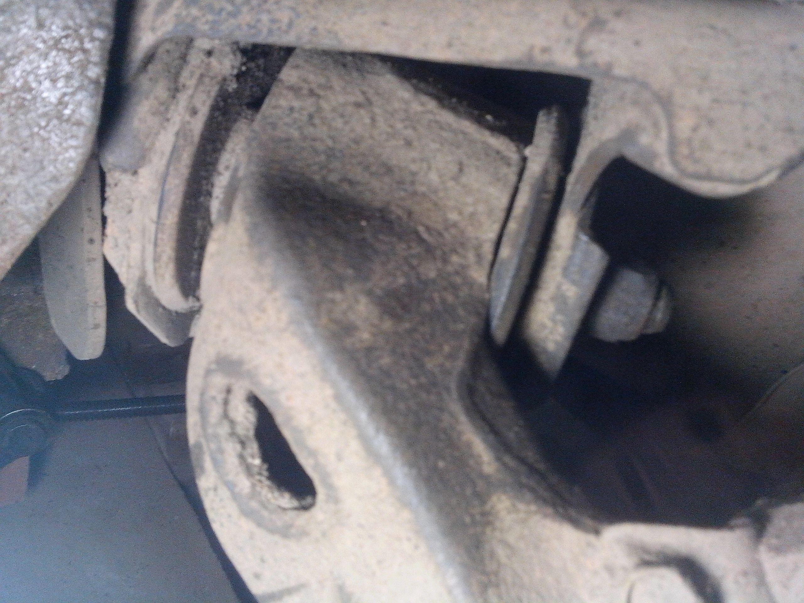

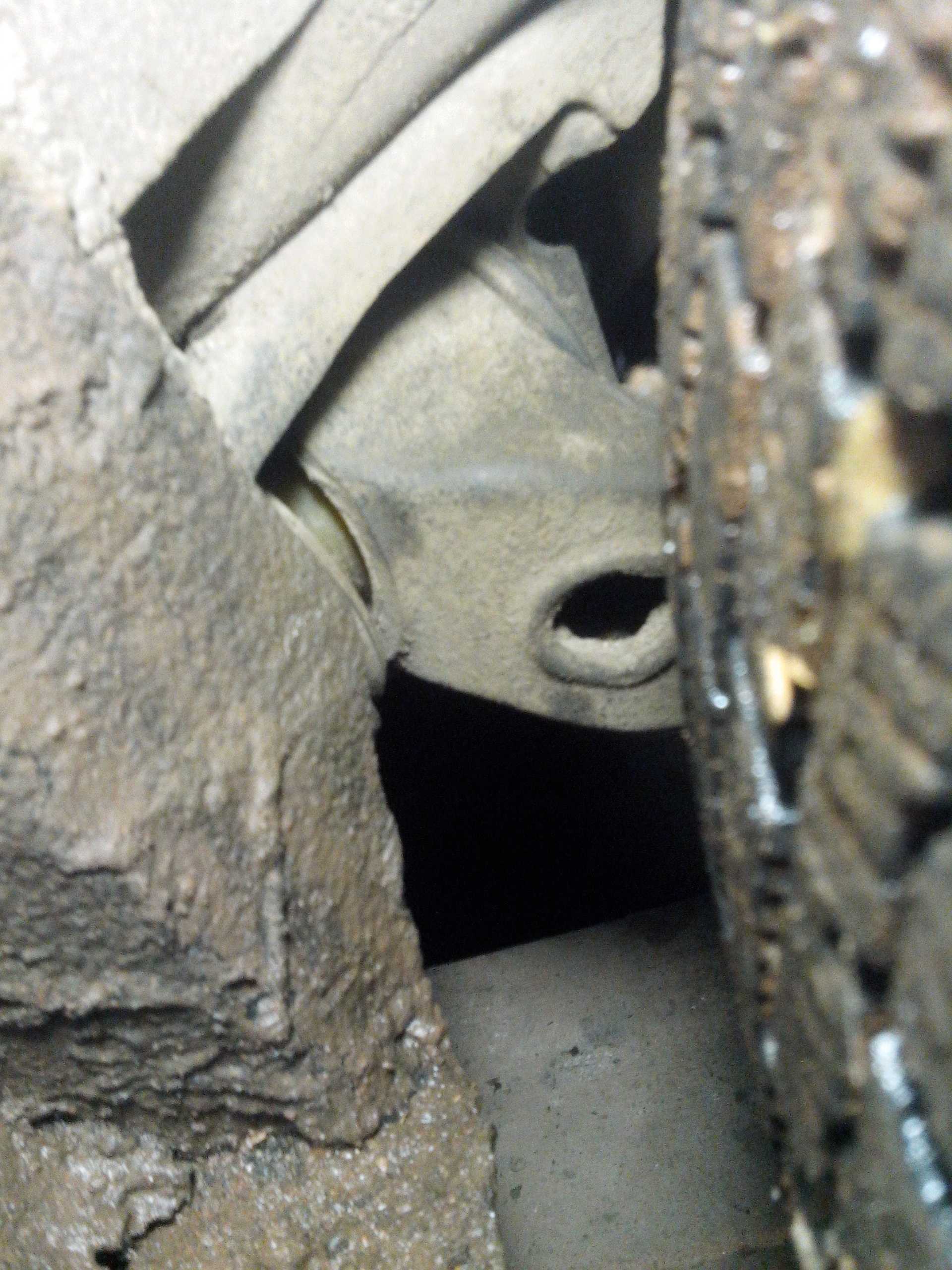

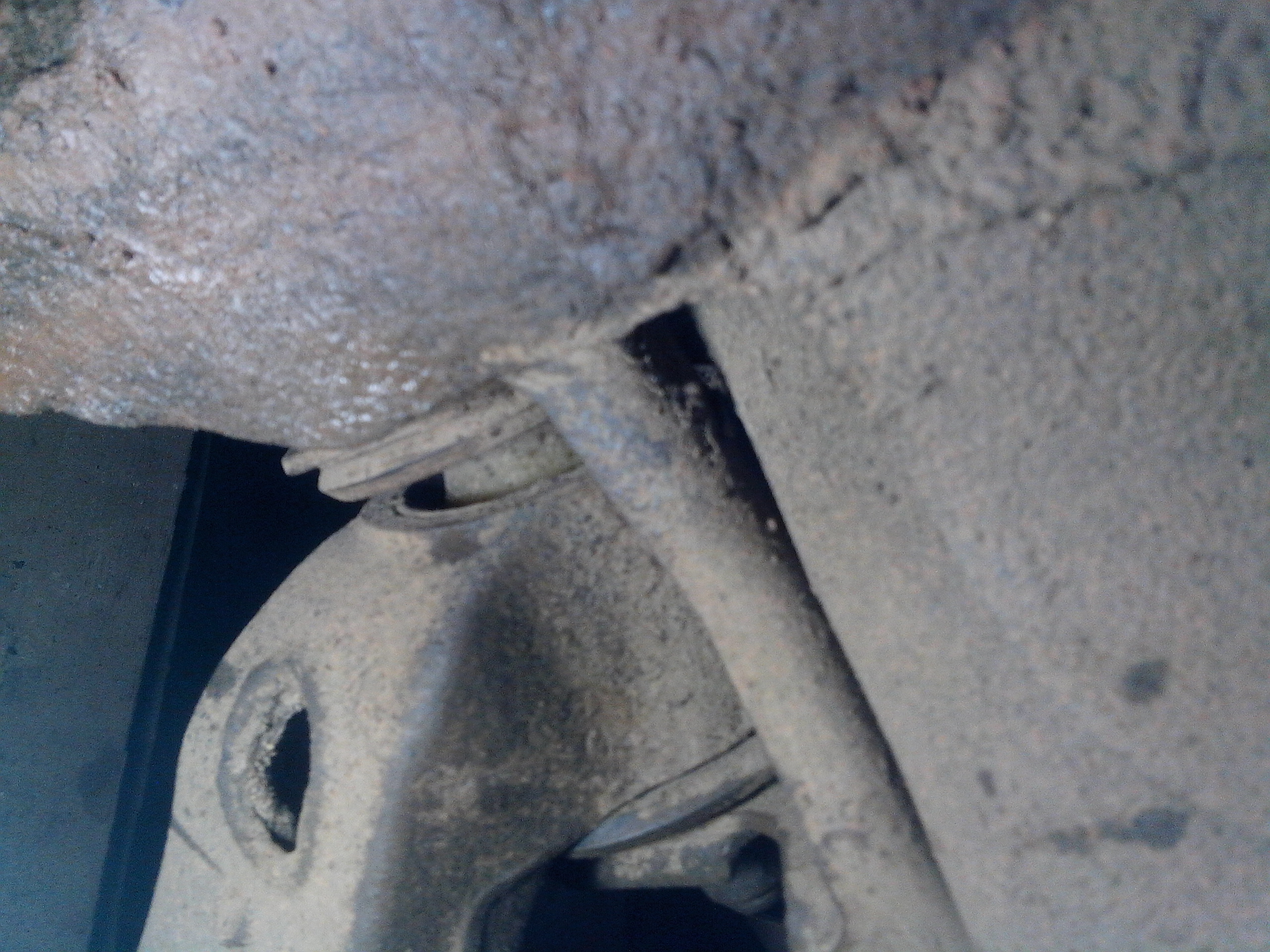

Кстати осмотрел состояние больших задних от Точки опоры. Визуально, насколько это видно конечно, наполнитель в сайленте на месте, отслоений прокручиваний и потрескиваний нет.
единственное, я смотрю тут у кого как, стоит рычаг с сайлентом относительно кузова как бы наизлом. при чем это было у меня что на старом родном, что после замены на Точку опоры, что сейчас спустя год и около 15000 пробега
P.S. затягивал их после замены под нагрузкой, как положено
Комментарий к файлу: под нагрузкой тоже наизлом
IMG_20151025_155413.jpg [ 1.84 МБ | Просмотров: 15106 ]
Комментарий к файлу: без нагрузки
IMG_20151025_154209.jpg [ 1.73 МБ | Просмотров: 15106 ]
IMG_20151025_154218.jpg [ 1.89 МБ | Просмотров: 15106 ]

Сижу думаю... это наверно из за отрицательного развала?

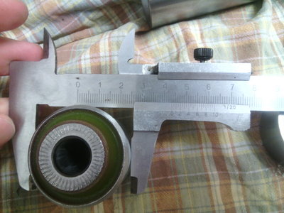

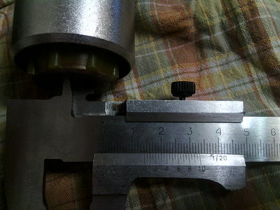

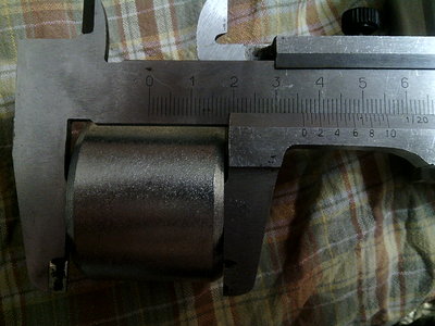

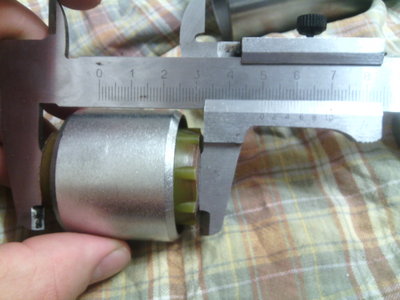

Раз у тебя будут на руках сайленты, сделай доброе дело, сними размеры сайлентов: 2-06-982 и 2-06-973.
Посмотри по картинке что имеется в виду...
Вот пришли сегодня, забрал.
A=14.5
B=43.5
C=36.3
D=49.8
IMG_20151026_184451.jpg [ 1.01 МБ | Просмотров: 15090 ]
IMG_20151026_184524.jpg [ 870.9 КБ | Просмотров: 15090 ]
IMG_20151026_184608_1.jpg [ 1.07 МБ | Просмотров: 15090 ]
IMG_20151026_184635_1.jpg [ 1.23 МБ | Просмотров: 15090 ]
