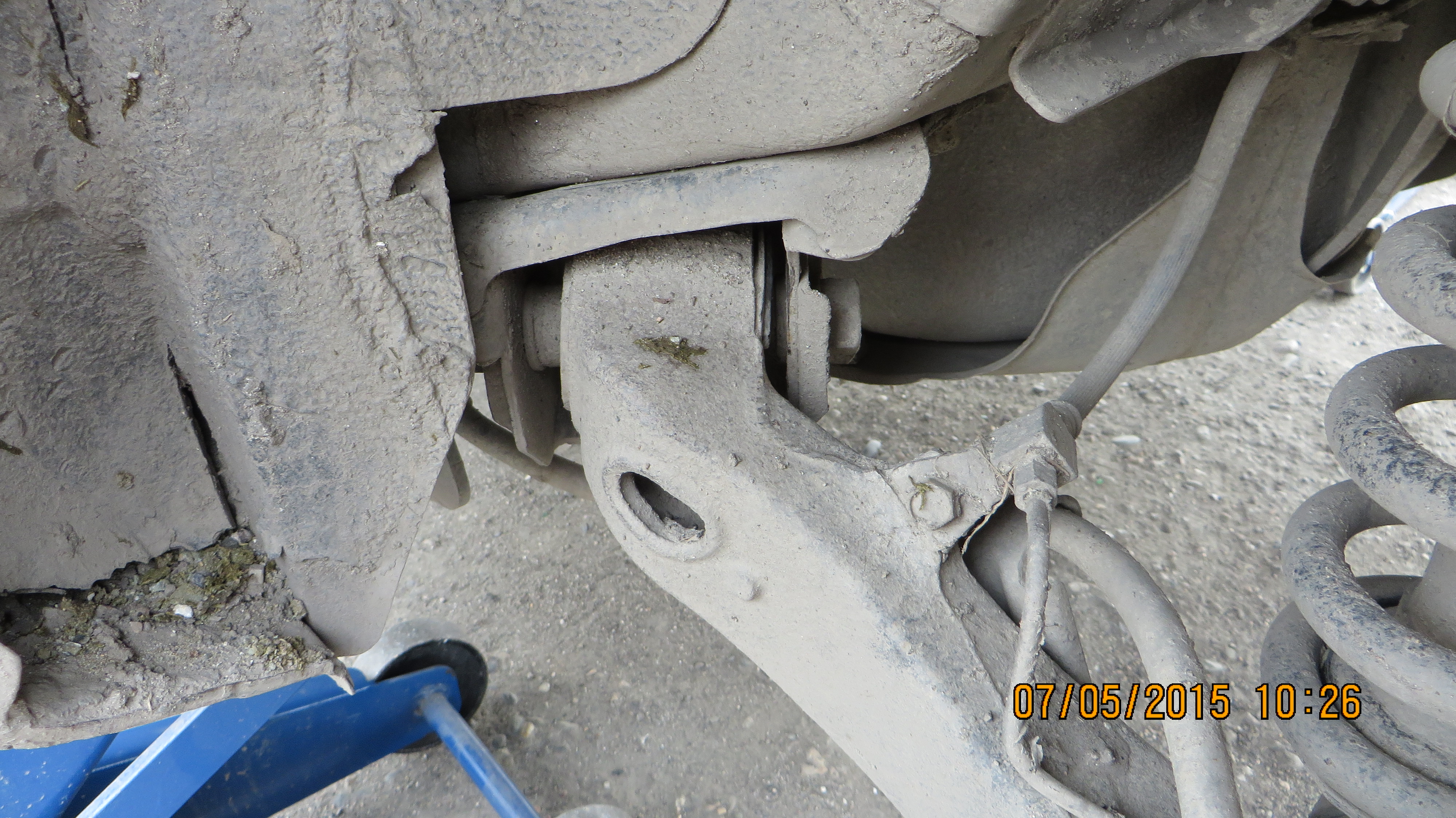

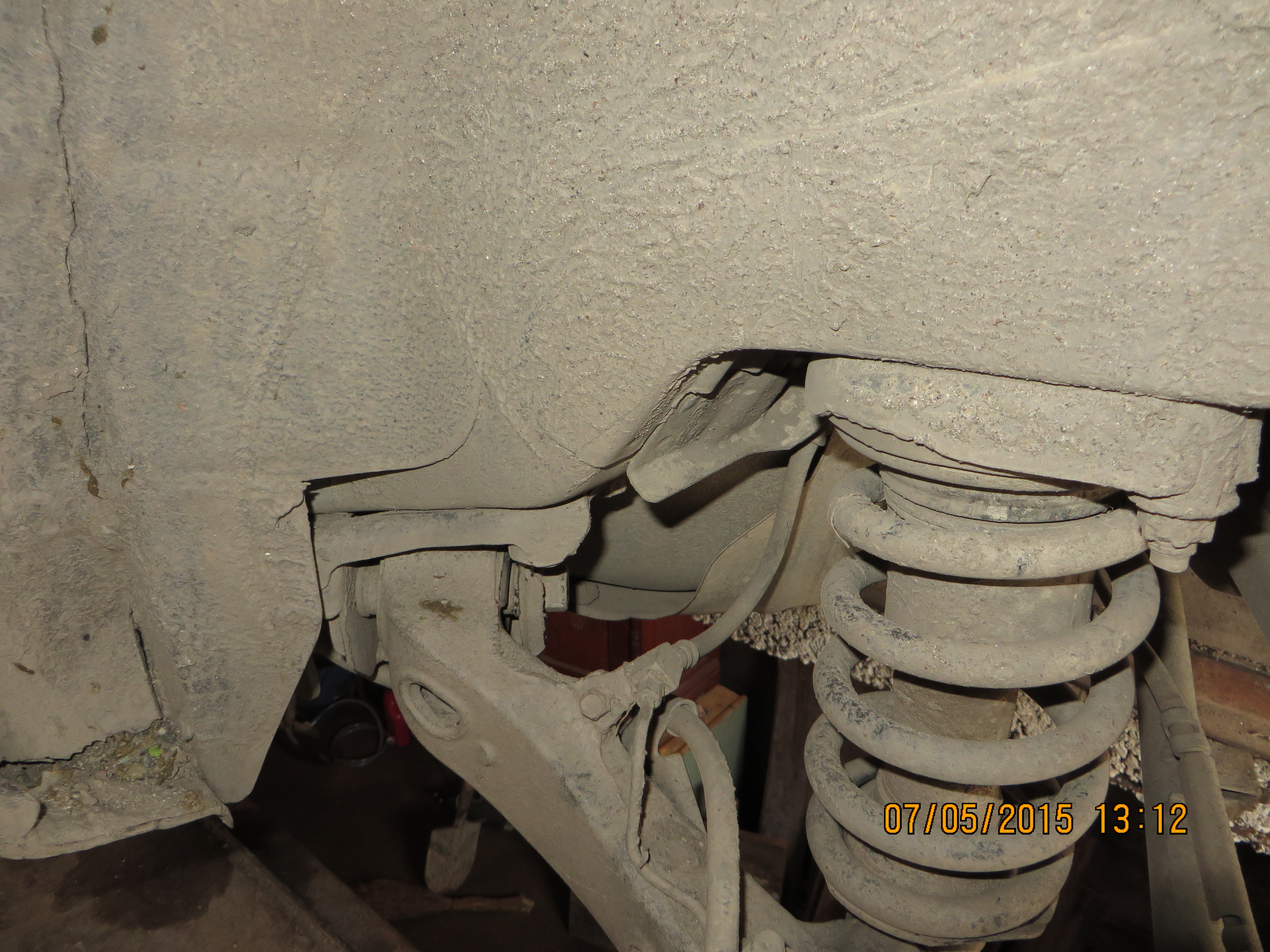

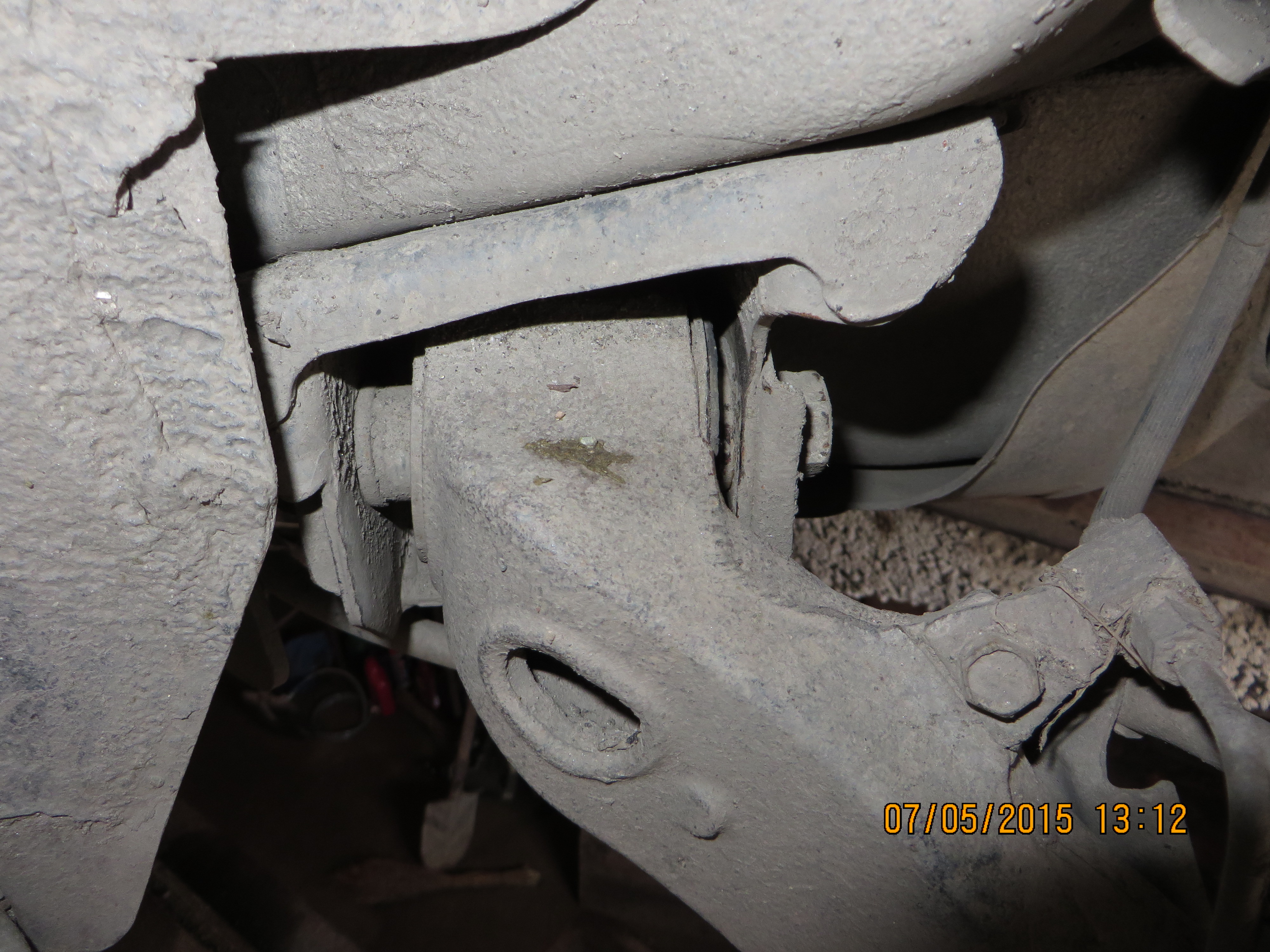

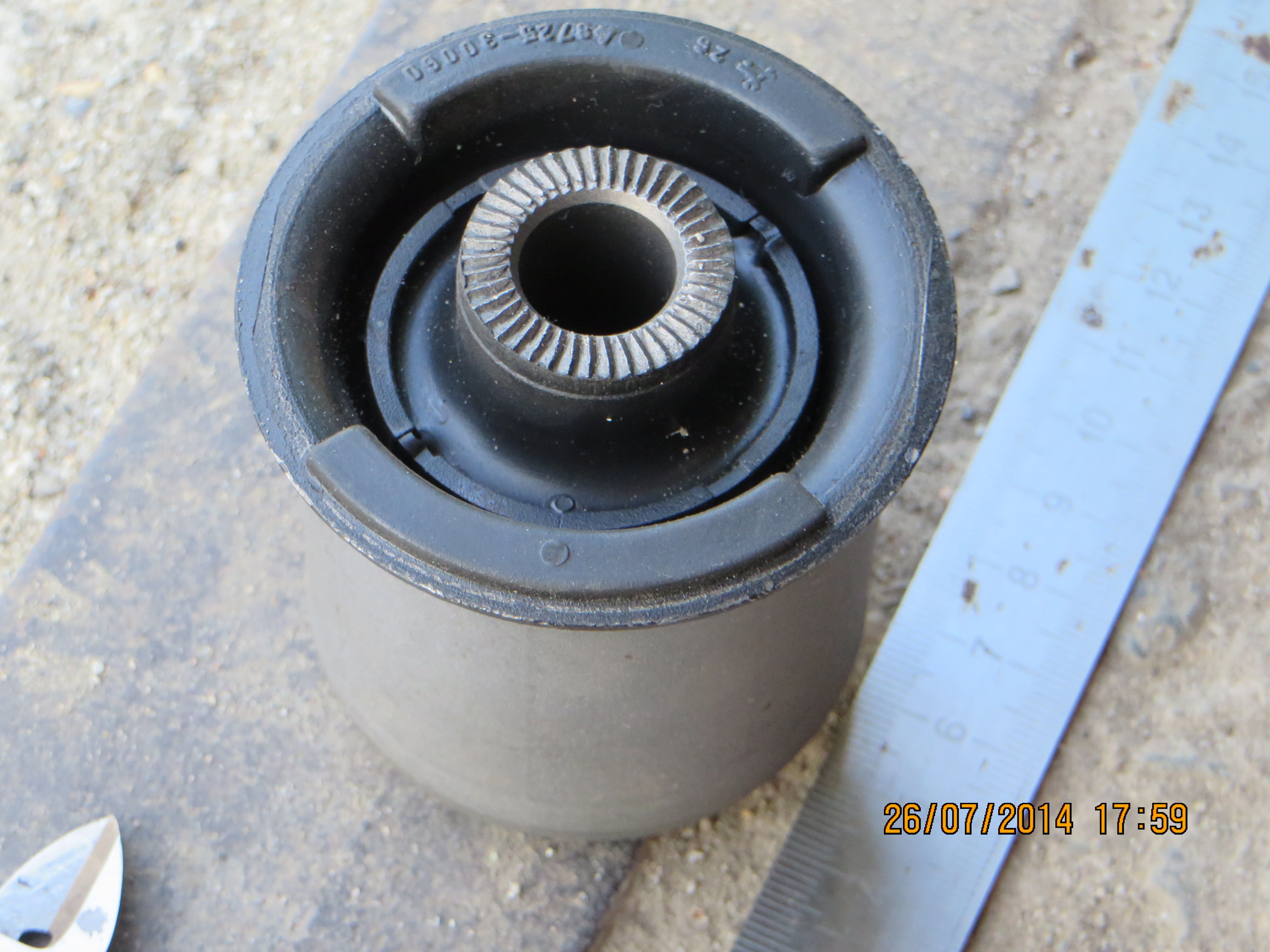

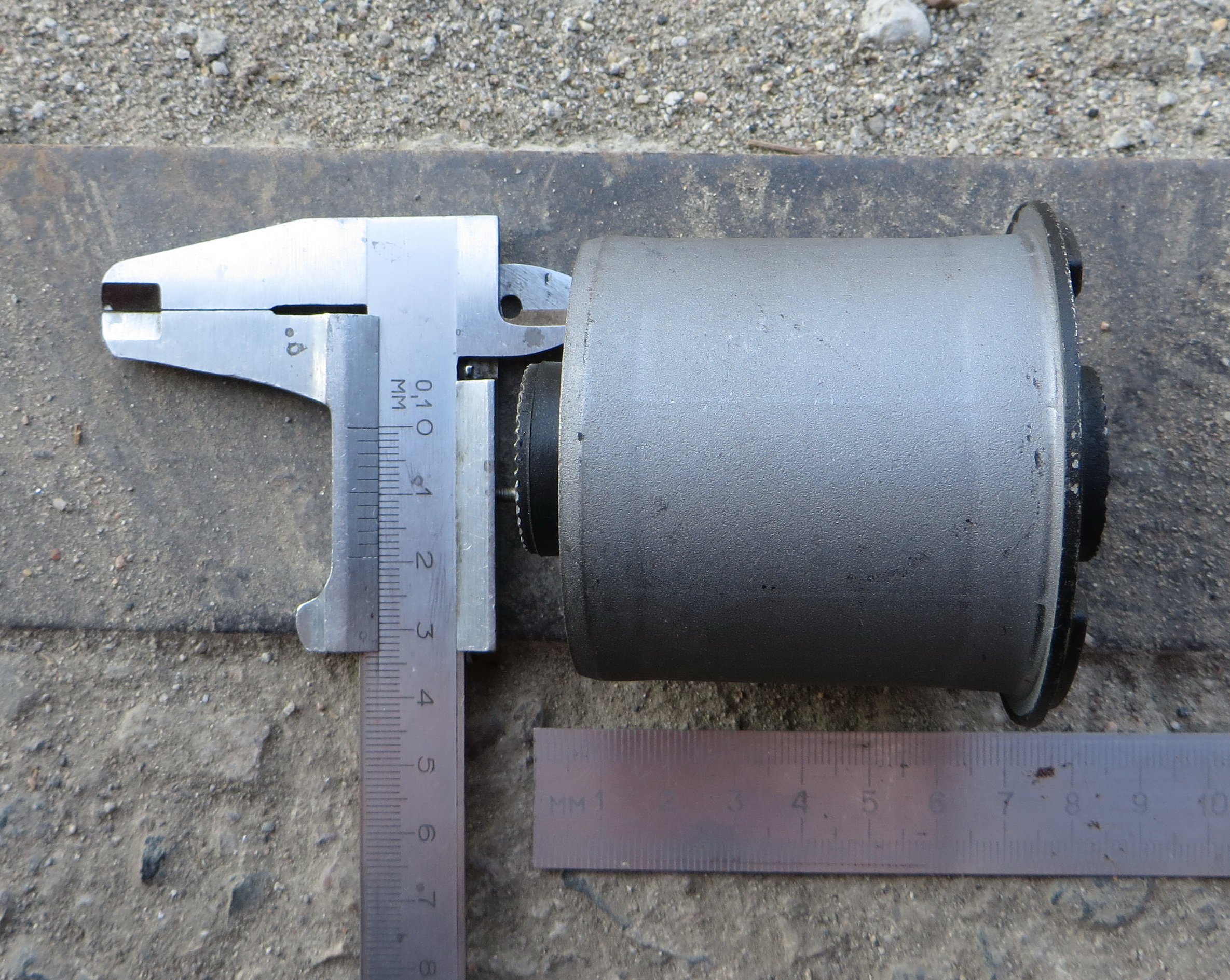

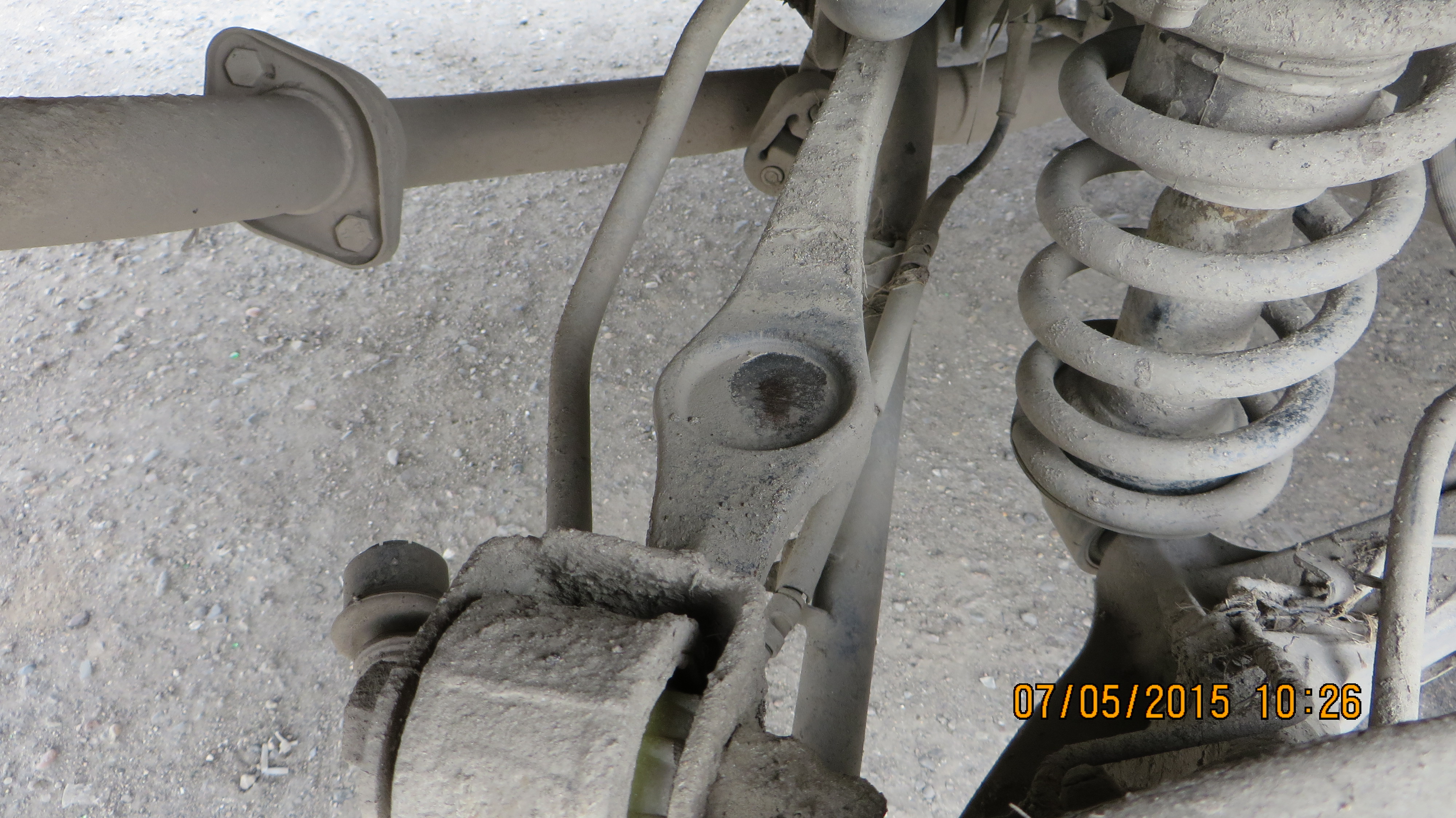

Сайлентблок TOYOTA 48725-30060 отходил зиму - примерно 6 000 км
На весенних ямах стал все чаще замечать пробой подвески до отбойников, не когда не было такого, заглянул увидел следы контакта отбойников об рычаг, также что самое печальное сайлента об ухо, естественно защитных круглых пыльников там у меня нету. Тк купил новую резину поехал глянуть схождение, конечно ушло, временно выставил пока прибудут новые сайленты.
На "СТО" сказал "мастер" что он еще живой, мягкий потому что так нада для гашений ударов, а сместился - это он на свое место встал. ТОлька его место в подвеске Тойоты Кроун... Вывод - машину чинит работник, а не СТО, если его работа вам нравится возьмите телефончик, в следующий раз там может оказаться "олень безрогий" которому только деньги с вас сорвать.
https://www.youtube.com/watch?v=tcq0pHB ... tion=share

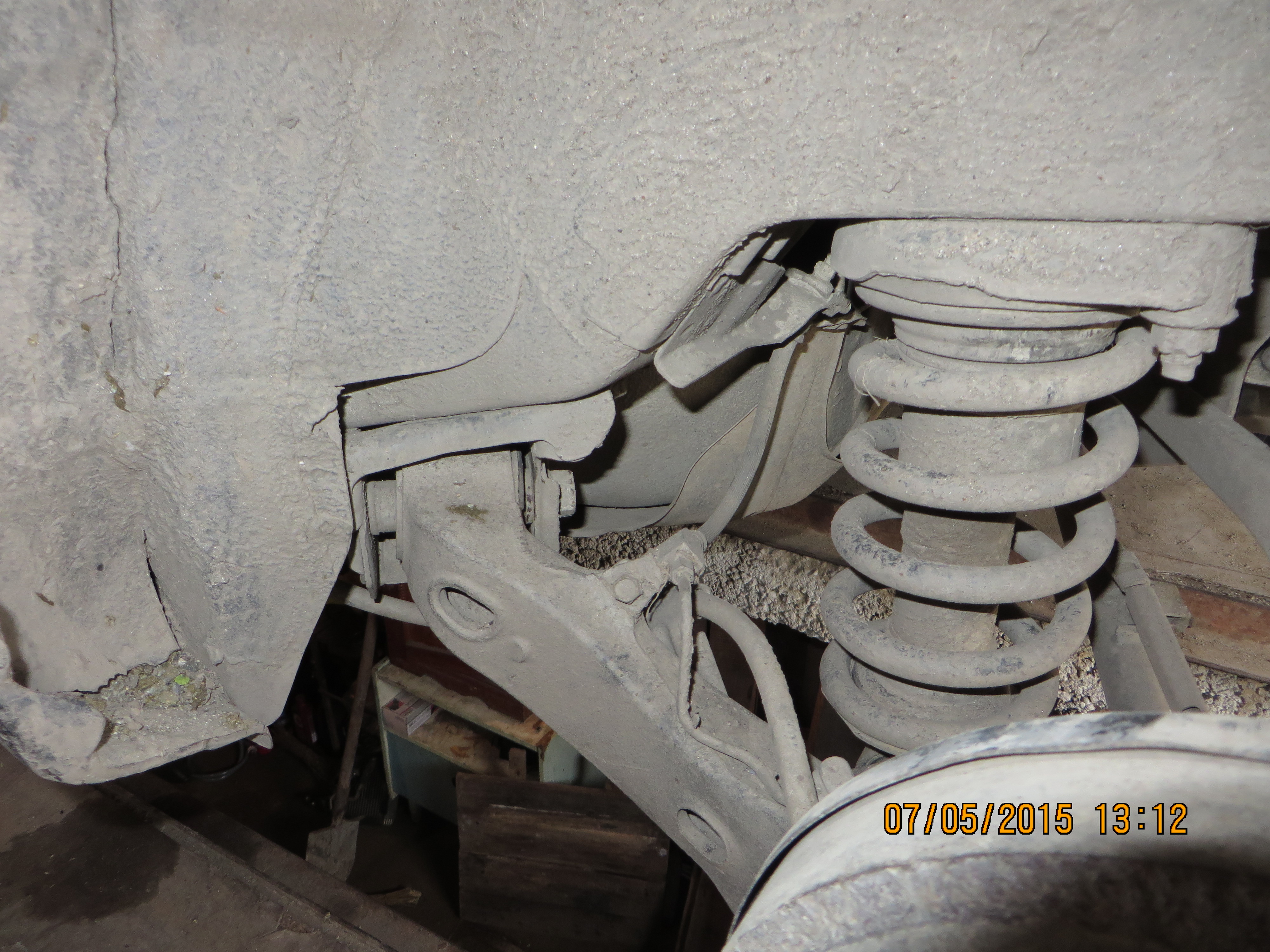

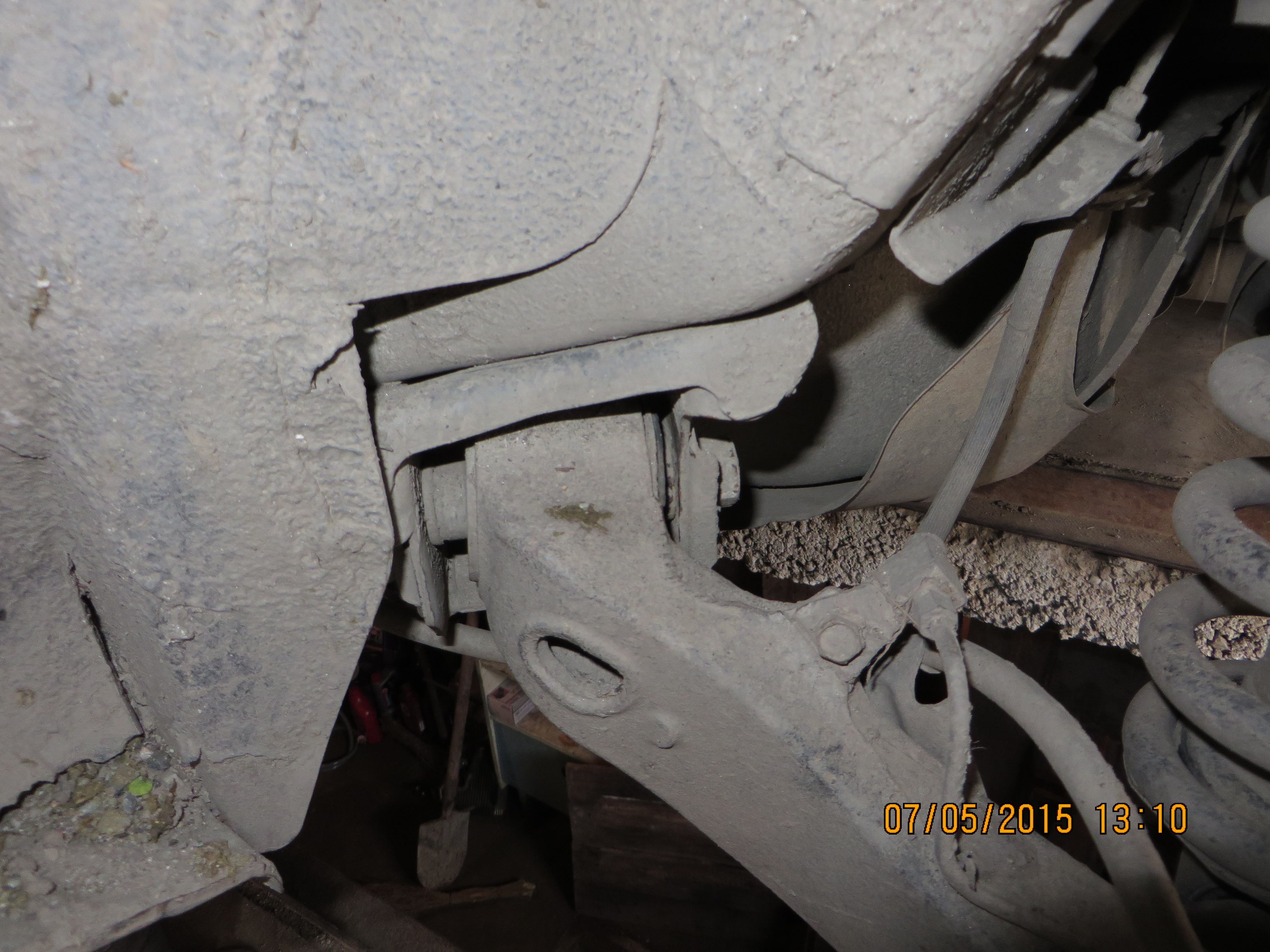

И вот шта случилось

oleg berkovsky писал(а):
И вот шта случилось
Чё-то ты походу перед ямками совсем не притормаживаешь...

тут много вопросов.
Что это за сайлентблок? зачем? ведь есть другие аналоги, более подходящие.
Что с пружинами? стойками? в каком они состоянии?

Притогмаживаю конечно, но это Усть-Каменогорск - весной перед всеми не притормозиш.

Пружины новые номерок не помню искать нада, жесткие, стойки разборные - не айс, на полицейском если пустой то с отстрелом

Vasya2000 писал(а):
тут много вопросов.
Ну так поделитесь аналогами - если это не точка опоры и форсаж то ...

Я использую от форсажа. Поставил прошлым летом.
Есть еще полнотелая резина 55045-WA015 от R8.

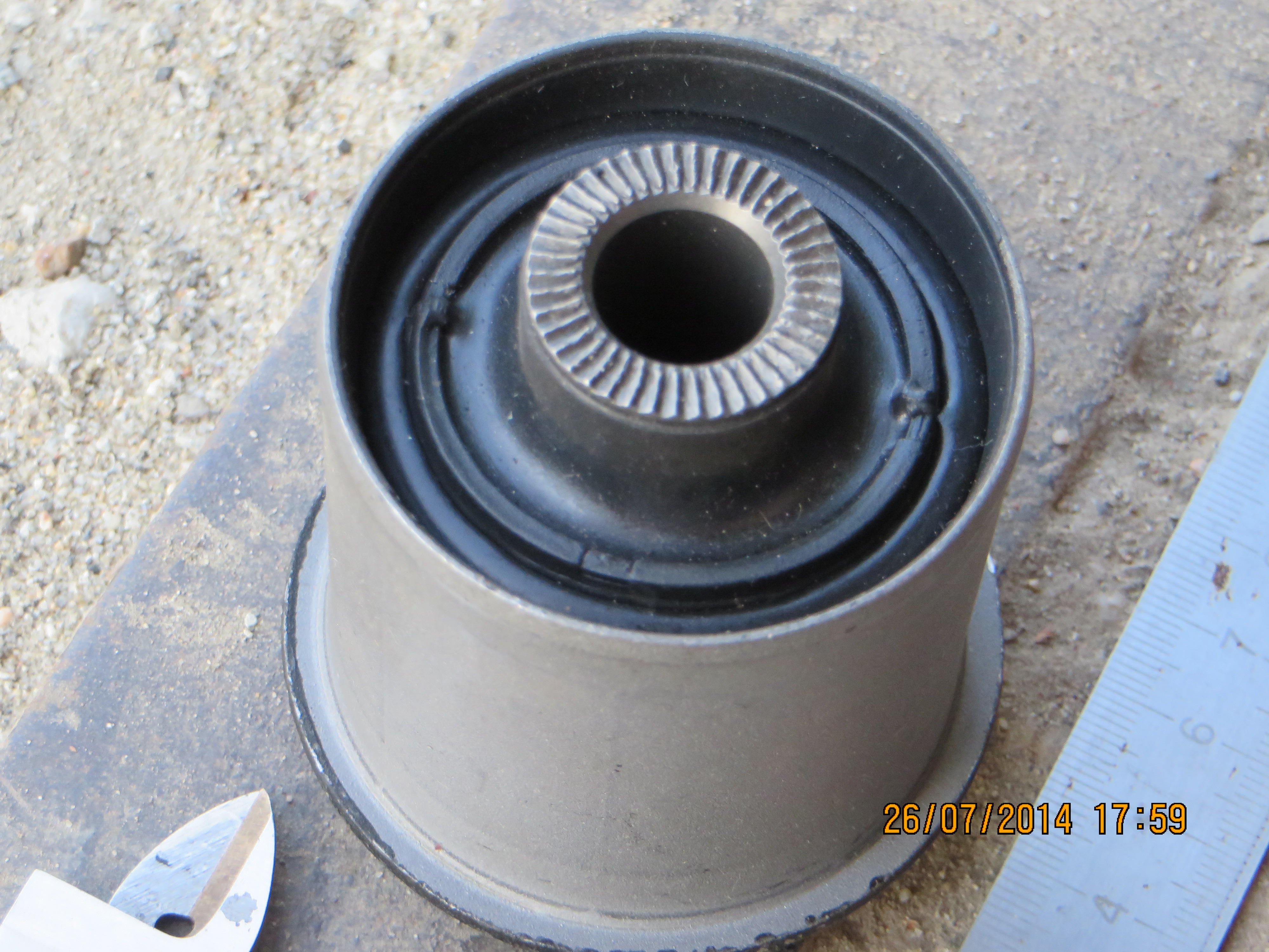

Сайленты Точка опоры в заднюю подвеску, есть разница какой стороной сайлент большой пихать ? маленькие вроде симметричные ?

пишут и по отчетам vtral -- длиннои стороной в наружу (внутренняя обойма с одной стороны на 2 или 3мм длиннее ) и почем сегодня маленькие то же предстоит менять

Вот фебест был разный по сторонам, а эти вроде как одинаковы единственное отличие с одной стороны зубчики в полуриетане сделаны.

Маленькие симметричны.
Зубчики на полиуретане располагай так, чтобы их было видно, когда машина стоит на колесах. Это индикатор скрученного состояния сайлента. В норме, когда машина стоит на колесах, сайленты не должны быть скрученными, эти индикаторы должны выглядеть неискаженными. При вывешивании колес, для замены например, увидишь, как они исказятся.
