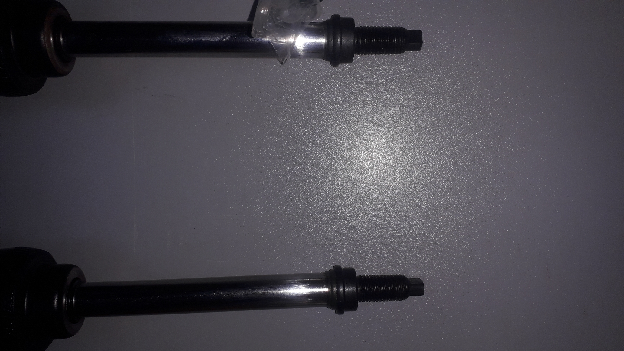

Итак, купил сегодня стойки 56211-WA985, у них резьба на 12мм. Шток по диаметру такой-же. Очень порадовало, что захват для затяжки гайки здесь уже под шестигранник, а то я на старых сорвал пока прикипевшую гайку откручивал. Ставятся на авенир и эксперт после 2004 год
У стоек 56211-WA925 резьба на 10мм.
______________________________

все до 2004 года выпуска шли на 10 мм и авенир и эксперт.
А с 2004 года все авениры и эксперты пошли с усиленными штоками задних стоек.

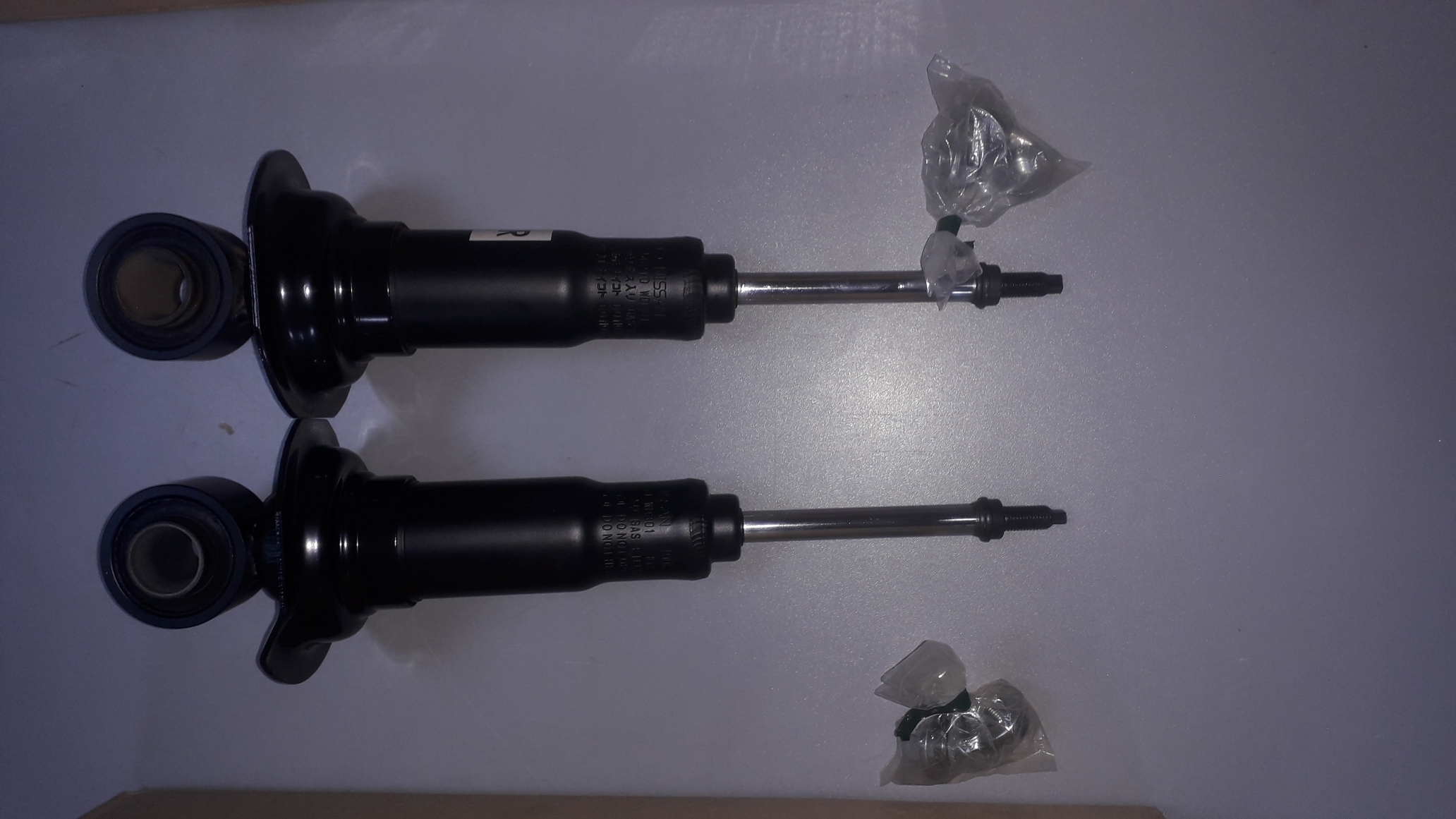

Стойки от 4WD Experta, заказывал для выпуска после 2004г, т.е шток уже на 12мм, в комплекте по 3 гайки на шток. Чашки FEBEST пришли с отверстием на 10, рассверлил без проблем, при рассмотрении даже смог чуть пошевелить руками верхнюю пластину, на старых резина вообще была деревянная. Долго раздумывал, заказывать усиленные пружины, или нет, и похоже угадал правильно, с этими пружинами корма поднялась на 3-4 см выше чем было, и по жесткости не хуже чем со старыми пружинами от Нивы.

Поставил стойки 56210-WD326 и пружины C4N36422. Зад заметно поднялся. управление стало лучше на мой взгляд.
Avenir,1998,W11,2WD,QG18

Добрый день.
На Авенир 4WD поставил аммортизаторы от Expert 4WD.
Пружины не менял, оставил ранее установленные, контрактные.
Задние амморты от 4WD Expert3.jpg [ 1.04 МБ | Просмотров: 17155 ]
Шток на 10 мм. Подошли, как родные.
Задние амморты от 4WD Expert2.jpg [ 1.19 МБ | Просмотров: 17155 ]
Задние амморты от 4WD Expert1.jpg [ 1.45 МБ | Просмотров: 17155 ]
Видимо ранее установленные контрактные стойки, целиком, были от авто до 2004 года.
Покупал на Exist. Около 9 000р за пару.

DimMos писал(а):
Ощущения после замены положительные, зад не болтает.
Зафотай нижние сайленты стоек под нагрузкой, пока новые. Будет потом возможность сравнить, буквально через полгода.
Не на долго это.
