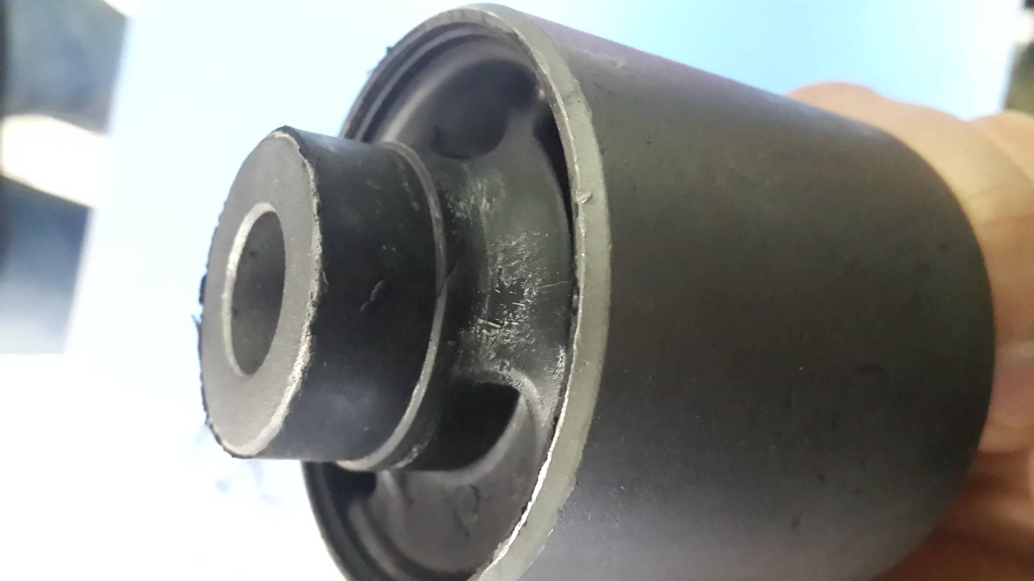

Сайлентты пришли, очень даже не плохое исполнение. Субъективно резина лучше Febesta, даже белое покрытие присутствует как на оригинальных резинках.
20150401_124135.jpg [ 1.75 МБ | Просмотров: 8118 ]

Поставил сайлентблоки от Lynx (ставили по образцу, контрактный рычаг в наличии присутствовал), второй день езжу, впечатления пока положительные, подвеска стала тише (задняя), удары на кузове не ощущаются. Фирменные отстрелы наблюдаются только при очень быстрой езде.
Полиуретан от точки опоры после года езды был в идеале.
Nissan Avenir Salut-X - 09.2001г. - SR20DE, MCVT, pw11-502413

Пока только два поменял, остальные еще родные. Обтачивать и т.п. ничего не надо, главное поставить также как стояли родные (там пустоты определенным образом должны стоять). Метка на одном конце стоит зеленая, это внешняя сторона. Больше нет никаких нюансов.

Диаметр не мерил, но когда запресовывали на 20Т прессе, показалось достаточно туго заходил, по воспоминаниям, также как полиуретан от ТО.
