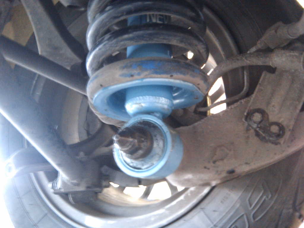

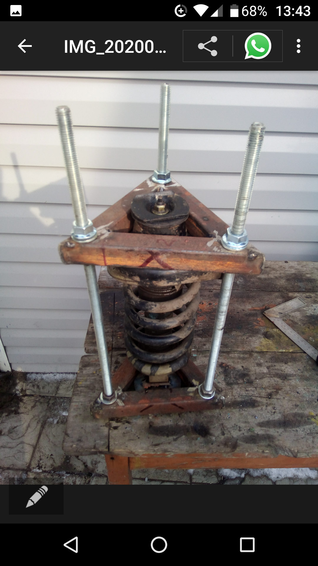

Плохо видно. У меня сейчас одна пружина заделкой в нижней чашке в перед смотрит, другая в зад. Так и стояли, я один хозяин, практически, сомневаюсь что машина пришла и сразу стойки заменили. Хотя стояли голубые.

Скрины вроде грузит.
Screenshot_20200315-134106.png [ 1.84 МБ | Просмотров: 13593 ]
СообщениеДобавлено: 15.03.2020 09:46
Сообщения: 690
Откуда: иркутская обл

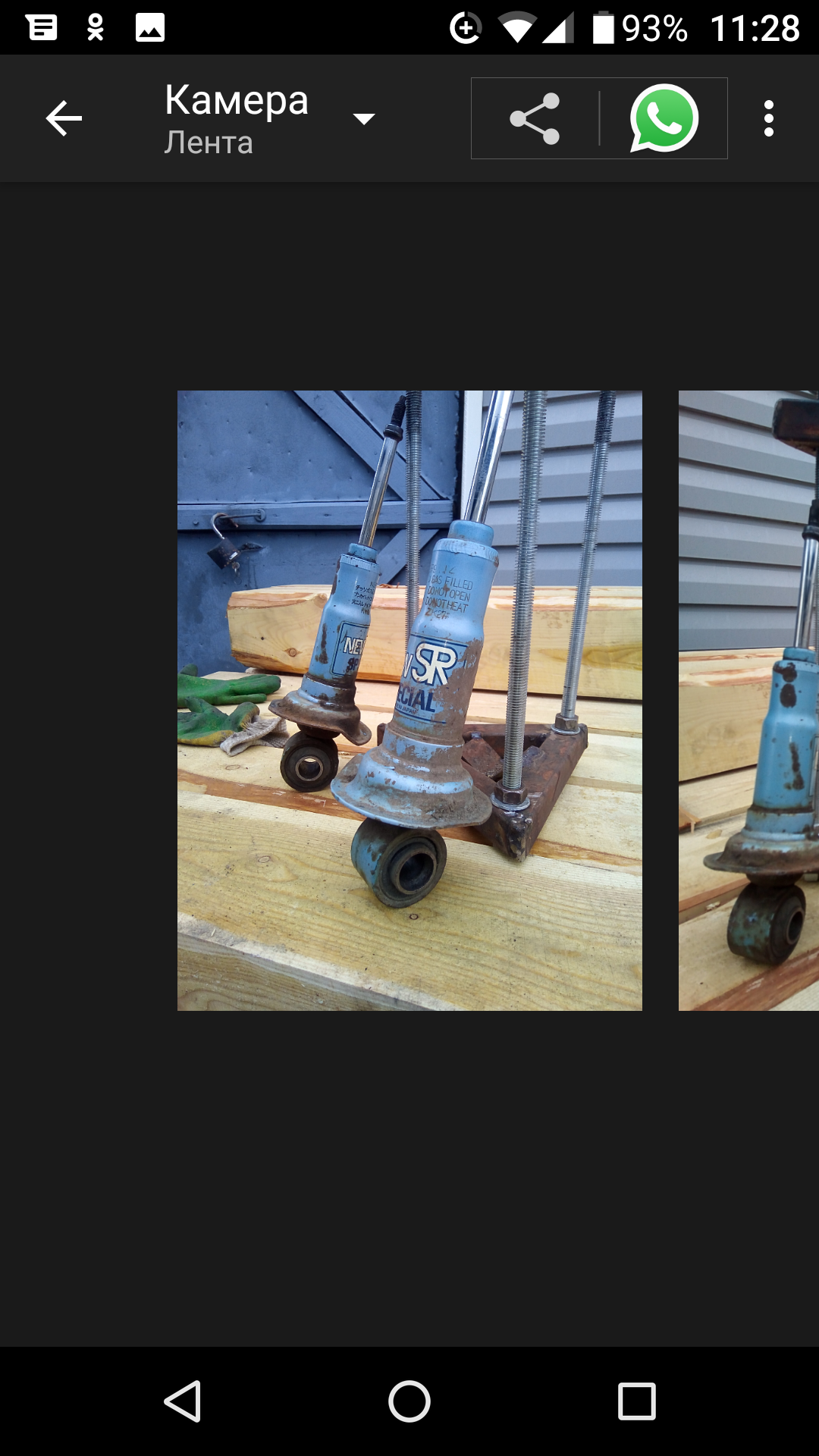

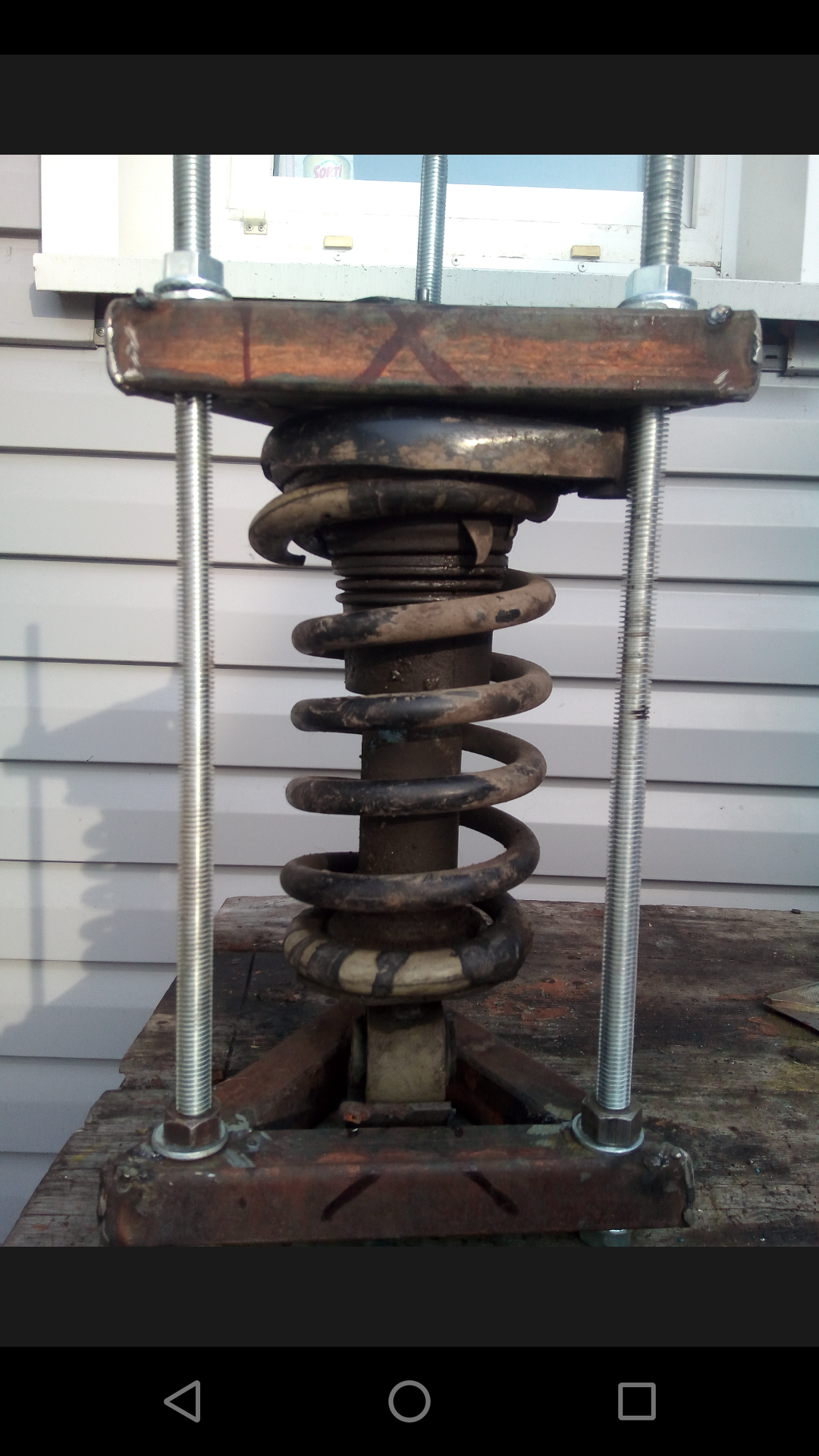

Получилось. Сделаю фото стоек позже на месте.
Screenshot_20200315-134354.png [ 1.98 МБ | Просмотров: 13593 ]
Screenshot_20200315-134400.png [ 1.91 МБ | Просмотров: 13593 ]
СообщениеДобавлено: 15.03.2020 09:48
Сообщения: 690
Это правая стойка
СообщениеДобавлено: 15.03.2020 10:13
Вот в этом и прикол. Голубые на одну сторону были только, нужно было разворачивать чашку на одной из них. Похоже у тебя влепили как было, потому пружина одна встала наизнанку, а ты теперь думаешь, что так и должно быть.
Ничего критичного в этом нет на самом деле, как мне думается. Но я теперь ставлю как должно быть, не люблю, когда есть хоть малейшие сомнения в правильности работы конструкции. По фоткам судя, у меня тоже бывало наизнанку установлено, не припомню проблем при этом.
Покажу еще одну фотку, от 12 года, первое нагружение голубой каябы...
2012-09-28 16.15.57_s.jpg [ 46.54 КБ | Просмотров: 13581 ]
Обратите внимание, как УЖЕ деформарован сайлент нижней головки стойки... Это новая стойка, это первое нагружение сайлента и он уже сильно деформирован. Годы экспериментов и практики показали, что это главная проблема нашей подвески. Тут должен быть жесткий шарнир. Он прекрасно работает уже несколько лет, раскрывает все возможности стоек.
А вот и вторая сторона нашлась.
2012-09-28 16.16.12_s.jpg [ 53.58 КБ | Просмотров: 13579 ]
Положение чашек уже откорректировано как должно быть. Видимо именно эта чашка была сбита и развернута, т.к. на ней четко видны повреждения краски от молотка.
И вот еще интересная фотка попалась, от 9 года.
2009-06-07-258_s.jpg [ 58.21 КБ | Просмотров: 13572 ]
Тут явно две разных стойки, но одна старая, с уже сбитой чашкой (тренировался, но уложил как была), вторая новая, готовится к установке. Обе в ездовом положении, только стороны наоборот, левая (новая) стоит справа на фото, и наоборот.
Возможно я сделал ошибочные выводы из своих фоток, все может быть.

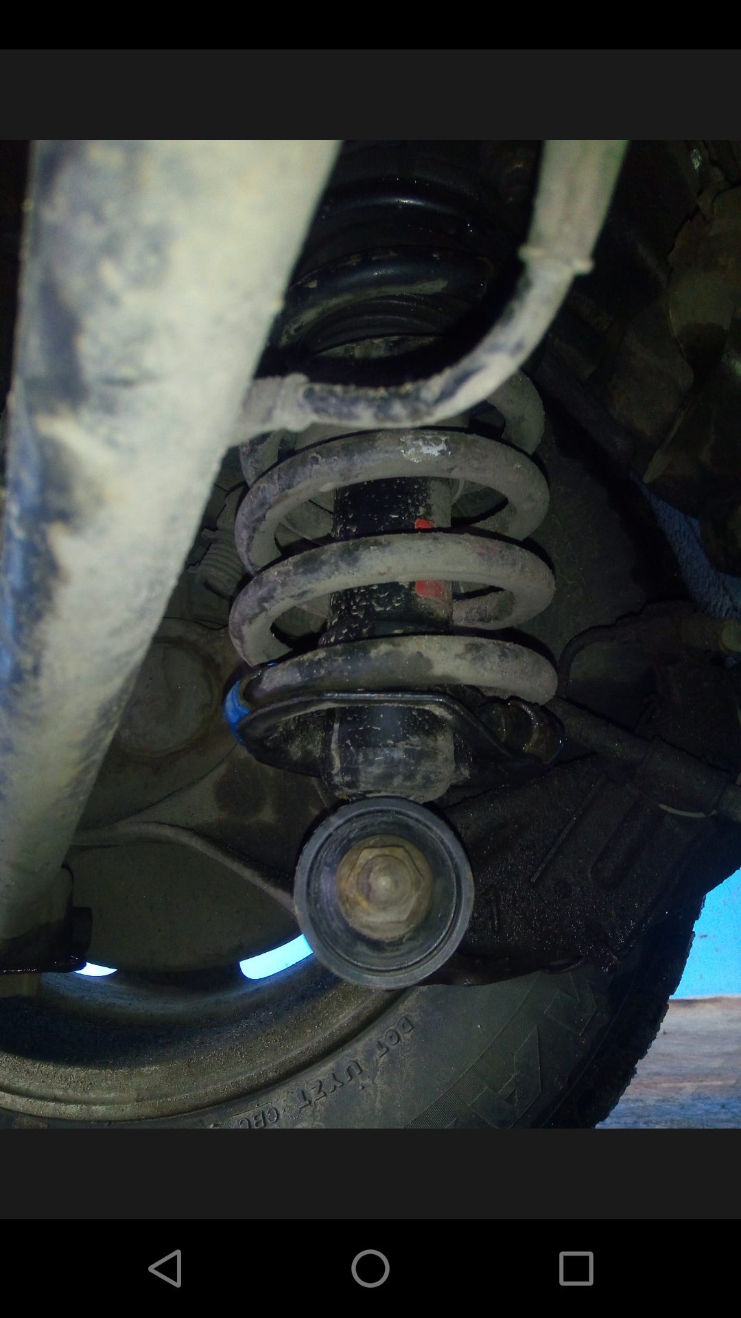

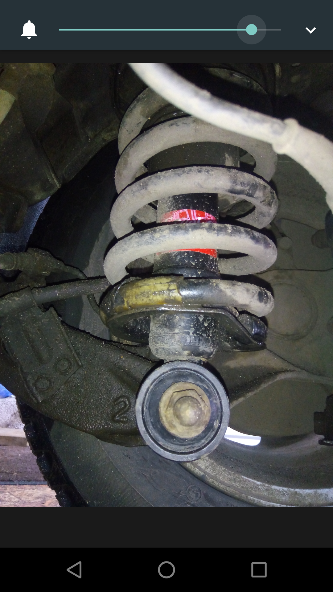

Похоже разницы нет .
Комментарий к файлу: Правая
Screenshot_20200315-160257.png [ 1.99 МБ | Просмотров: 13562 ]
Комментарий к файлу: Левая
Screenshot_20200315-160243.png [ 1.9 МБ | Просмотров: 13562 ]

Я ещё подумаю. Может если бы чашку не перебил было бы правильно , а ещё позвоню в магаз какая из них правая. Возможно установил наоборот.
СообщениеДобавлено: 15.03.2020 13:05
Вряд ли магазин тебе особо поможет. Просто по каталогу пробей сам, там должно быть написано.

Все, собрал.
Со всеми переездами три часа ушло.
Приспособа сработала просто отлично, позиционирование совершенно точное, стойки встали на свои места просто мгновенно, прям как затвор у автомата Калашникова.
По времени съемки:
Вот стойка еще в приспособе
А через две минуты уже на месте
А это и левая уже на месте.

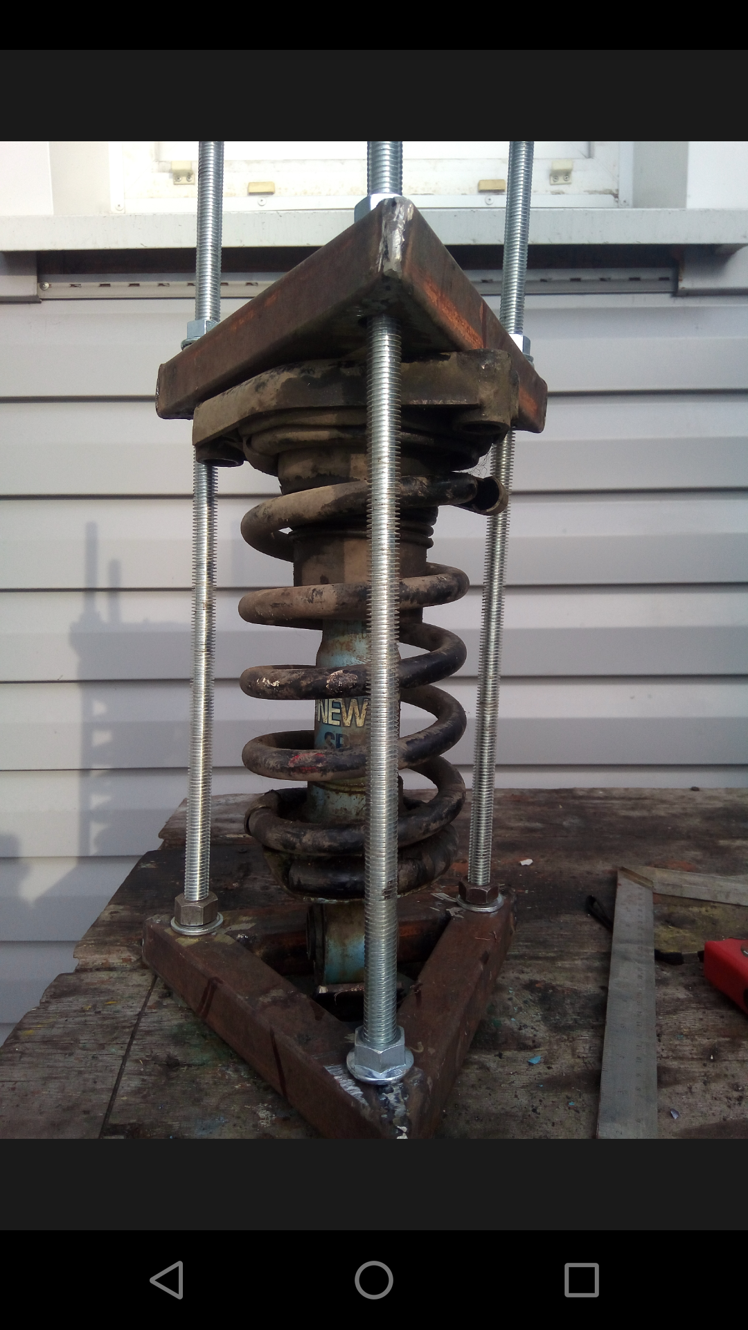

Обратите внимание на положение нижнего уха амортизатора. Визуально определить наличие отклонения от перпендикулярности к оси сайлента невозможно. А ведь это положение задается исключительно верхней опорой через пружину. Мясистый сайлентблок может немного сопротивляться и поворачивать тело амортизатора. Шаровой шарнир не может этого делать. В данном временном варианте это особенно важно, поскольку в качестве уплотнения подшипника применил обычный сальник, не умеющий работать с большими перекосами оси вращения. В постоянной конструкции будет другое уплотнение. Во всех остальных шарнирах изначально уплотнение будет нормальным.
Намеренно не поехал на эстакаду, работал на ровной площадке, под машину не лазил, чтобы убедиться лично, что эти операции доступны каждому.
Начинаю испытания первой пары промышленных шарнирных подшипников вместо сайлентов. Остальные десять в производстве. Как только детали будут готовы, выкину все остальные сайленты и буду ездить на ШС_ах. :)

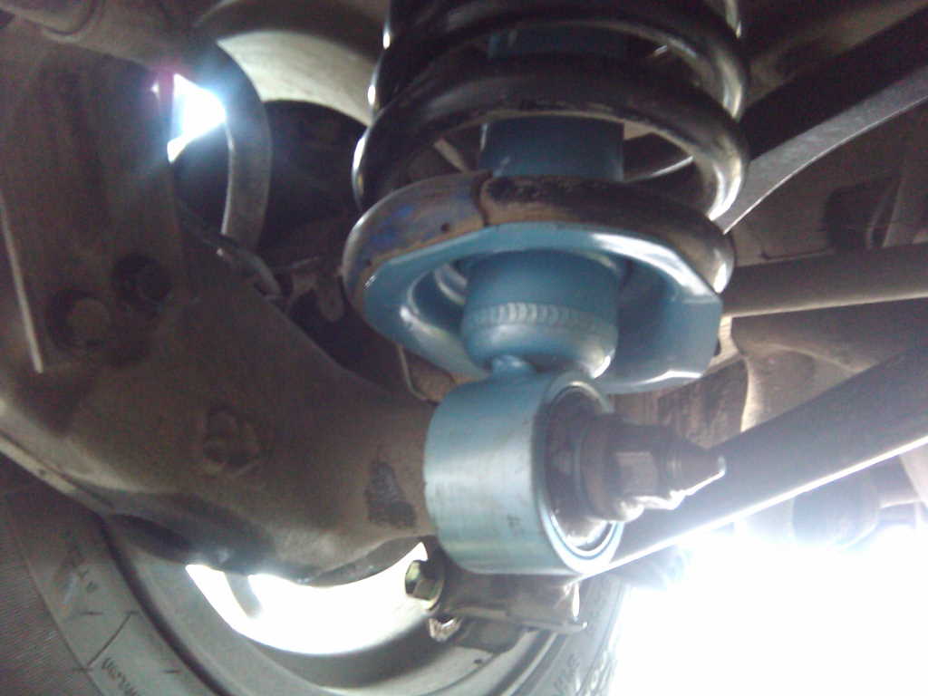

Еще фото добавлю голубых стоек
Комментарий к файлу: Получилось сфоткать как голубые стояли
Screenshot_20200316-112825.png [ 1.05 МБ | Просмотров: 13485 ]
СообщениеДобавлено: 16.03.2020 07:32
Ну да, оба на одну сторону, соответственно левый стоял наизнанку.

Вот что значит спешка, нужно было поездить на них 2 недели всего гарантия , без их установки. Покупал в Иркутске, времени не было на установку. Кстати позвонил правая 357 стойка надо в яму залезть ,посмотреть,и поставить все как положено заодно и прокладку сделать между кузовом и опорой. Изучал фо о в интернете там есть они , и да все пружины стоят нижним концом в зад машины. Лампонюх так же подсказал.
СообщениеДобавлено: 16.03.2020 09:02
Сообщения: 690

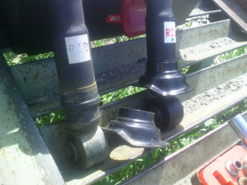

Ну все разобрался, у меня с лева стоит правая , поэтому я и перебил чашку. Если бы правильно поставил ничего перебивать не пришлось бы.Ну и старые не правильно пружины стояли. Спасибо всем за помощь.
СообщениеДобавлено: 16.03.2020 09:07
На родных стойках и цветом, и буквами выделены стороны. Видимо это для конвейерной сборки, чтобы сборщики не путались и быстрее хватали что нужно.
