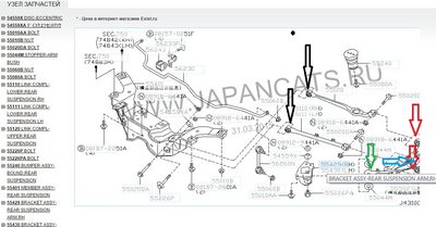

Лампонюх, vtral - понял, что надо все сайленты перед развалом менять. Тогда пока поменяю пыльник рейки и только перед сделаю. Зад после того как сайленты соберу и болты новые куплю с шайбами. Это летом уже...
Читал последние 20 листов. Помогите подытожить полиуретан от Точки Опоры (все 12 штук) каких парт/номеров:
Рычаги и тяги поперечные малые - 4 штуки по одному на рычаг/тягу - 206982 малый (черные стрелки);
В рычаг (по 3 штуки) - 6 штук 2061231 (красные стрелки и зеленая)
Большой сайлент - 2 штуки 206973 - где он ставится???? Синей стрелкой показал свой предполагаемый вариант, но там по ходу ступичный подшипник.... Проконсультируйте в этом вопросе..?
Итого 12 штук. Все номера правильно указал?
Какие еще болты сразу купить кроме развальных, или что еще в комплект - чтобы разом все 12 штук заменить?
led.jpg [ 244.62 КБ | Просмотров: 8645 ]
СообщениеДобавлено: 30.03.2015 15:42
Или малых 206982 надо 8 штук,
больших 2061231 в стойку амортизатора запрессовать - 2 штуки,
больших 206973 в рычаг (зеленая стрелка) - 2 штуки?
Так правильнее наверное? Жду ваших поправок! Спасибо заранее.

2-06-982-8шт. (малые сайленты)
2-06-973-2шт. (большие сайленты)
развальные болты 2 штуки и на всякий случай и шайбы для развальных болтов еще закажи,
про стоечный сайлент не подскажу,
