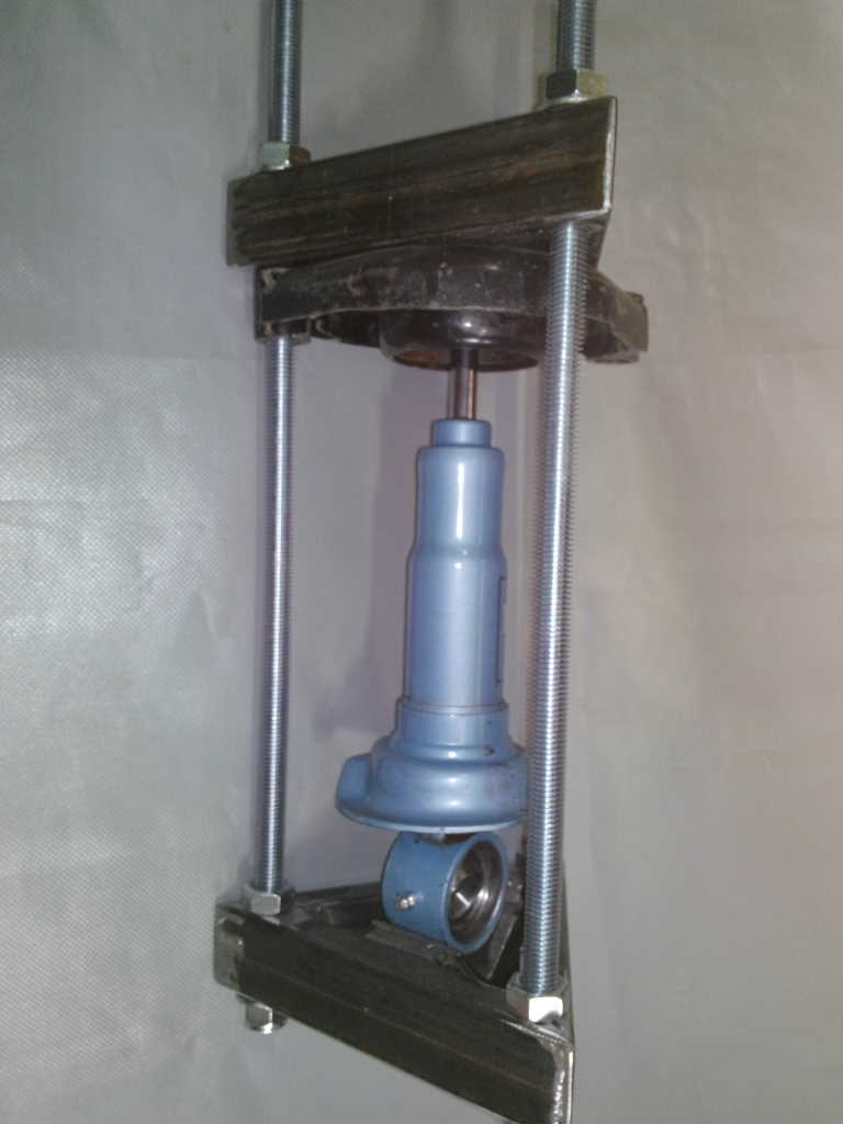

Диаметр, вокруг которого треугольник строить, да, 75 мм.
Диаметр расположения отверстий под шпильки М14 - 170 мм, по углам равностороннего треугольника. Сторона треугольника, между осями этих отверстий, 148,3 мм.
Шпильки именно М14, т.к. она должна проходить в одно из отверстий верхней опоры для обеспечения правильной позиции при сборке стойки с пружиной.
На самом деле треугольник должен быть не совсем равносторонний, угол должен быть не 30, а 29 градусов для полной точности позиционирования. Но ошибка в 1 градус, думаю, не страшно.
Давно моделировал, не помню уже всех подробностей.
Прицепил картинку, на которой есть основные размеры.
При сборке ось сайлента стойки должна совпадать с линией, относительно которой на рисунке углы 29 градусов обозначены. Верхняя опора надевается на одну из верхних по рисунку шпилек. Правая на одну, левая на другую. Нужно внимательно смотреть как было до разборки, чтобы не перепутать ничего, у сайлента тоже две стороны, правая и левая.
Уже думаю, что из хороших катаных уголков даже удобнее приспособа получиться могла. Через профиль шпильки трудно продевать, резьба цепляется за тонкие стенки. В уголках стенка толще гораздо.

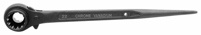

Самый удобный ключ для работы с нашей подвеской имеет номер 527229, покупал через автодок, думаю и другие поставщики могут поставить. Раньше его показывал уже, это специальный монтажный ключ 19х22, с трещеткой и с центрирующей пикой. Достаточно мощный, чтобы им все затягивать.

Тот ключ который я рекомендовал, большие нагрузки навряд ли выдержит, но его можно накинуть на шпильку. (фирма не важна, просто пример)
Совмещение отверстий приспособления-стяжки и верхней чашки стойки потребует точной разметки отверстий. Я думаю можно просто нанести отметки по снятым стойкам на треугольнике стяжки и по ним собирать новые стойки.

Про ключ да, конечно. Слабый он, потому и напомнил о своем выборе, от него больше пользы. И на шпильку тоже набрасывается без проблем, размерность выбрана подходящая, 19 и 22 самые ходовые размеры в задней подвеске, и гайки на шпильке М14 тоже на 22. И выпрессовщик сайлентов, кстати, тоже на шпильках М14, там тоже этот ключ крайне удобен.
Что до разметки отверстий, ничего сложного в этом нет. Банальная слесарная работа. Этой точности более чем достаточно, чтобы уже не гадать на кофейной гуще, встанет ли собранная стойка. Встанет непременно.
Главный плюс тут в том, что вообще отпадает любая необходимость совмещать какие либо метки, кроме резинового пыльника. Не нужно вообще целиться, стойка собирается автоматически в правильном положении, на машину встает совершенно ровно и легко. Ради этого имеет смысл один раз поработать слесарем.

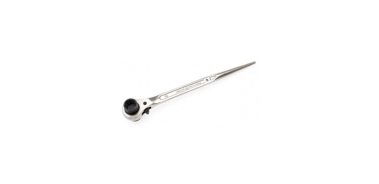

Не рассмотрел ключ, так понятней

Разобрал стойку , подскажите рабочая должна же вроде быстро подыматься. Моя еле еле выходит.

Бляха муха проспособа вообще класс. Работать одно удовольствие. Спасибо.

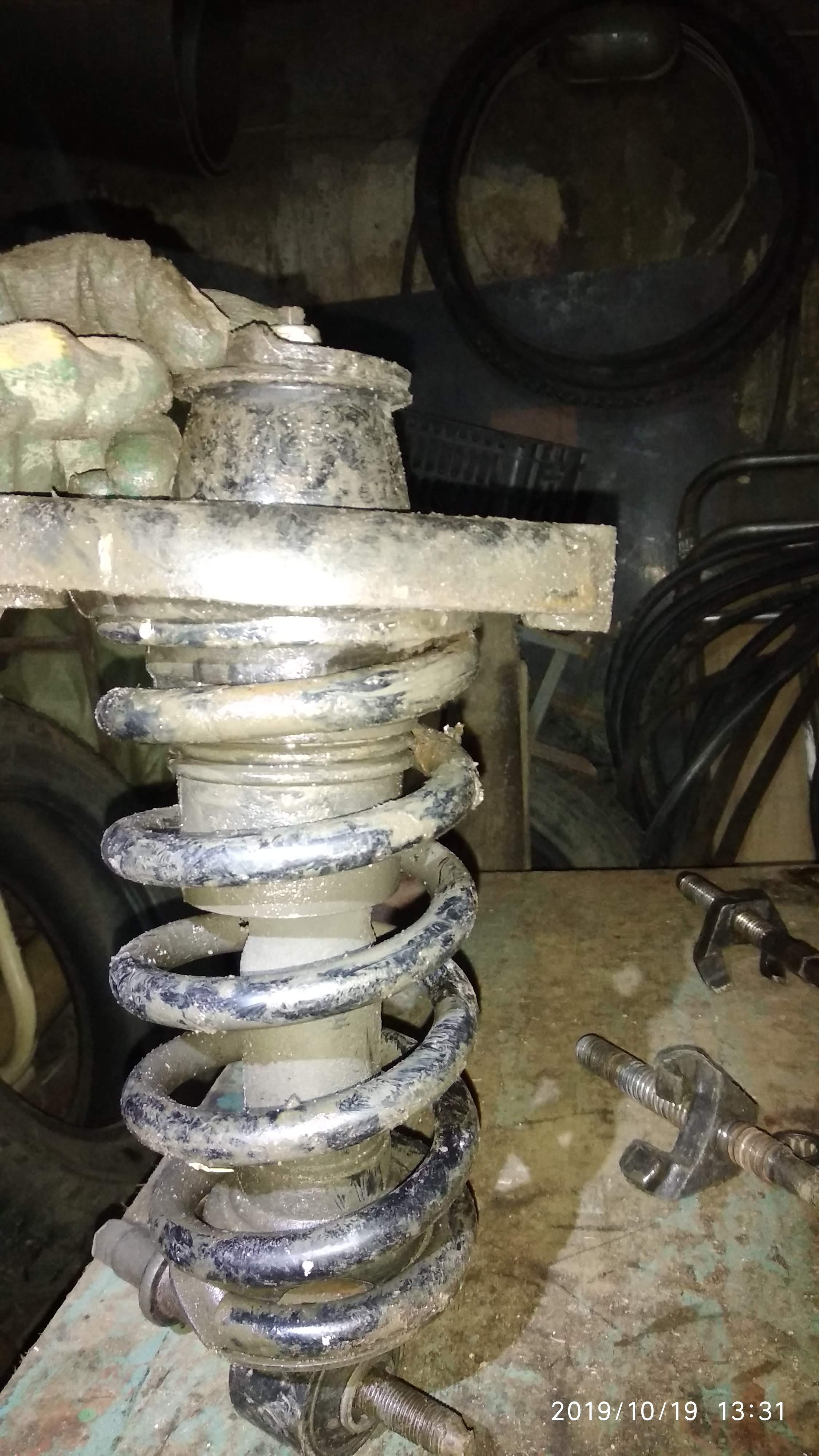

Поставил новые стойки каяба от либерти, только вот не понял почему пришлось нижнюю чашку перебивать на 180 градусов, стойки под разными номерами, то-есть правая и левая. Может есть у кого фото как они правильно стоят. Я поставил как мои стояли. И ещё вопрос немного не попал по центру с/б стойки, пришлось немного рукой подкрутить стойку чтоб вставить болт нижний, это сильно влияет, или всё-таки нужно в стяжку и немного проворачивать. Посоветуйте пожалуйста.

Видимо не совсем правильно сделал проспособу.
Посмотри внимательно на это фото, особенно на нижнюю опору под стойкой.
IMG_20160713_125530.jpg [ 41.25 КБ | Просмотров: 12713 ]
Вся эта конструкция совершенно однозначно позиционирует верхнюю опору и нижний сайлентблок стойки. После сборки с пружиной, все это встает одним мизинцем в подвеску, совершенно точно.
Приспособа не только для стяжки, а в основном для точного позиционирования, особенно это нужна на ШСах, тк как на них если поставить криво так и будет стоять. То что не попал по центру плохо для сайлента, но думаю небольшой перекос резина вытерпит. Фото левой стойки - срез пружины смотрит по оси назад
Комментарий к файлу: Это левая

Все так и сделал, единственное с отверстиями может ошибся, исправлю потом. Холодно было , сжимал по меткам в чашку немного не попал шпилькой поэтому на 1 см примерно ошибся. Да сб немного под нагрузкой получился но не сильно от руки получилось крутнуть . Надо с положением стоек разобраться что-то пока не понял. Возможно все правильно. Фото не могу добавить, с телефона не получается. Ощущение от езды стало получше немного.

Не могу понять, по каким меткам прицеливаешься? Зачем вообще прицеливаешься.
Приспособа сделана именно для того, чтобы вообще не прицеливаться, накидал детали в приспособу, сжал, закрутил, установил.
Все.
Все прицелы сама приспособа, конструктивно обеспечивает. Ошибку может дать ну миллиметр, но ни как не сантиметр.

Я все понимаю, я сжимал без позиции шпилька в верхнюю чашку, че та не получилось, а просто накинул верхний треугольник стяжки поставил метки и сжимал . В этом и проблема походу отверстия не правильно просверлил. Ладно не буду отвлекать разберусь напишу.
СообщениеДобавлено: 14.03.2020 14:04
так там в верхней опоре два отверстия
одно точно надеть не получится, оно на другом радиусе
а второе точно на месте шпильки, вернее сказать шпильки были намеренно размещены на радиусе этого отверстия (в мануале относительно этого отверстия обозначен угол 29 градусов разворота оси сайлента)
скорее всего просто не тем ухом надевать пытался, небольшое несовпадение не помешало бы надеть опору
но в целом да, нужно как можно точнее размечать и сверлить
хорошо, когда есть "лишняя" опора, по ней можно более точно прицеливаться.

Может быть и так. Поторопился. Время будет надо заняться, снять ее не долго. У меня сомнения ещё по стойкам, если они левая и правая значит чашку перебивать не пришлось бы. Номер 341357 и 341358

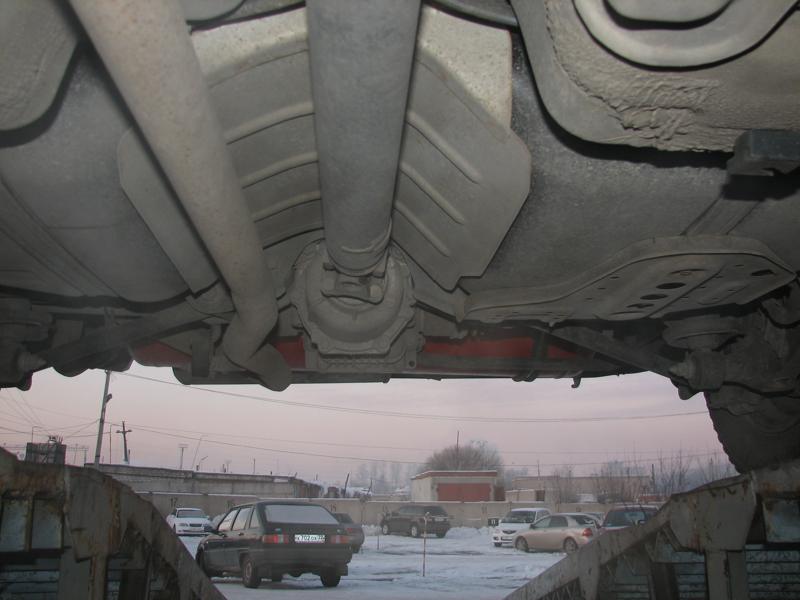

По левой правой да, не все очевидно. Уже подзабыл, могу ошибаться, но мне кажется правильным будет такое расположение чашек, чтобы на машине обе пружины стояли в одинаковой позиции, относительно кузова в одинаковой позиции.
IMG_8112_s.jpg [ 47.56 КБ | Просмотров: 12618 ]
Вот, нашел подходящее фото от 2008 года, когда ставил газ. Подвеска еще была в неприкосновенном состоянии. Чашки видно немного.
Относительно стоек же, это будут разные позиции, т.к. стойки развернуты в противоположные стороны раструбом отверстия сайлентблока. Потому и стойки различаются по заводским номерам.
Если же тебе попались новые стойки с разными номерами, но с одинаковой позицией чашек, это наводит на мысль о подделке.
