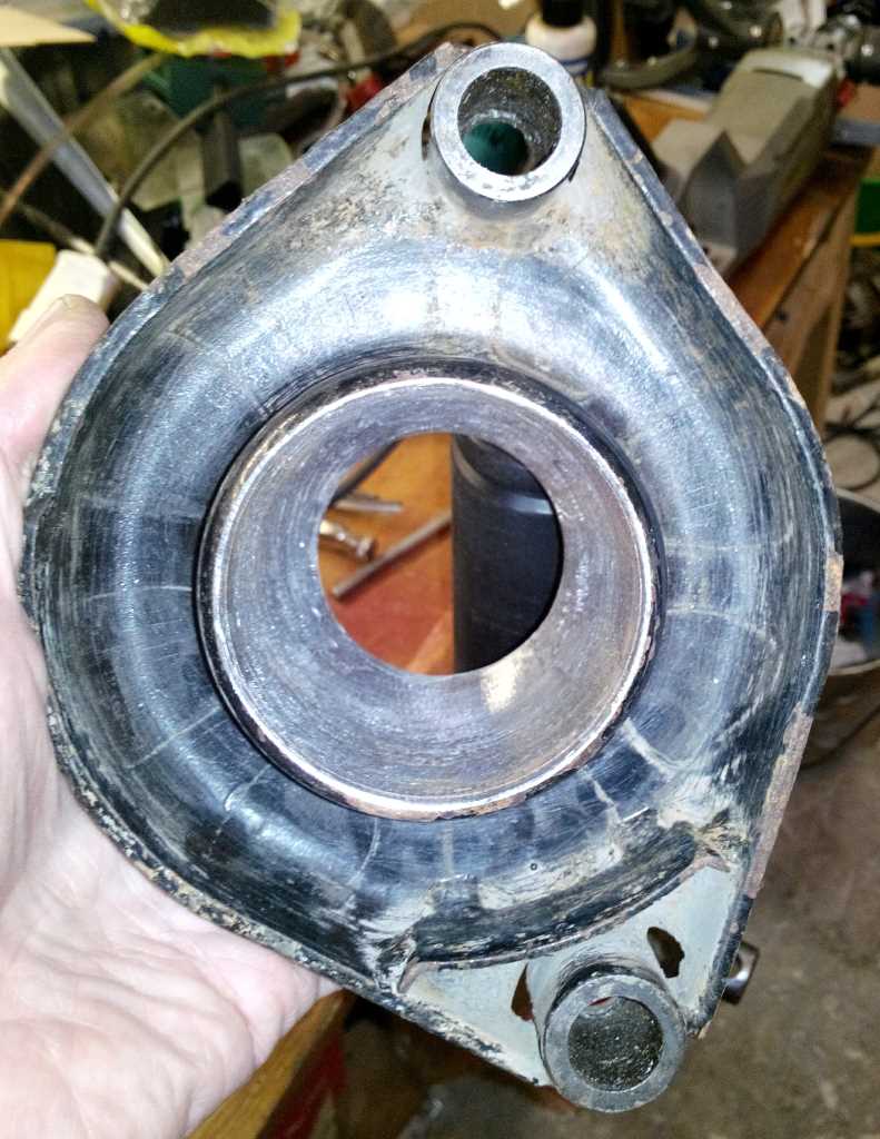

А умершие фебесты препарированы, вычищены от резины и станут основой для изготовления нового колхоза...
IMG_20180617_161137.jpg [ 93.45 КБ | Просмотров: 22446 ]
Если получится что либо путное, покажу. :)

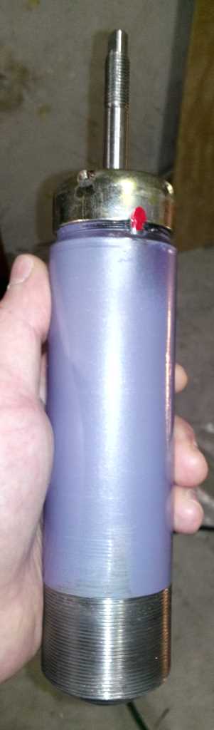

В качестве донора использованы передние амортизаторы для Нивы производства SS20. Диаметр корпуса 51 мм, ход штока 105 мм.
IMG_20180719_073229.jpg [ 20.22 КБ | Просмотров: 22503 ]

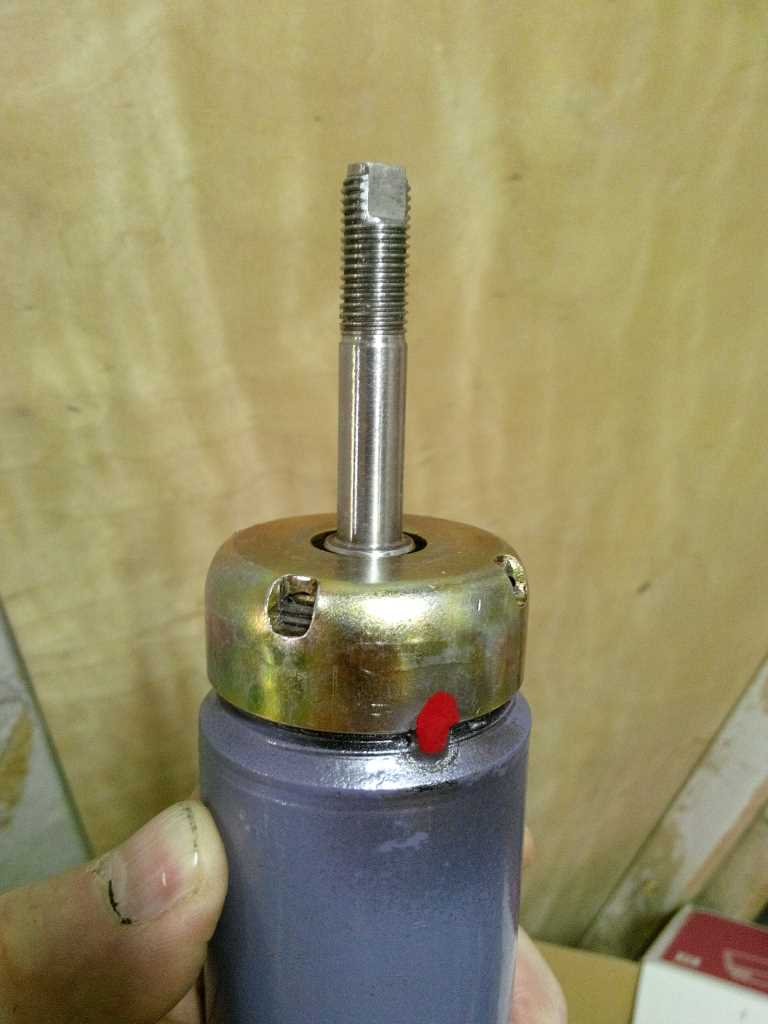

Доработка амортизатора минимальная: обрезал ухо, нарезал резьбу М51х1,25. Хотя можно было и проще поступить, тупо вварить амортизатор в ухо с шарниром, ведь сам амортизатор разборный, ремонтопригодный. Но решил посадить на резьбе, для проверки такого решения, возможно кому-то будет проще использовать неразборные доноры, которые иногда придется менять целиком...
Шток укоротил на 8 мм и нарезал новые лыски для удержания ключом.
IMG_20180720_120409.jpg [ 48.28 КБ | Просмотров: 22479 ]
Хотя есть и другой выход - просверлить напротив штока отверстие в кузове, расширить его до 32 мм, установить в него резиновую кузовную заглушку. Излишние 2-3 мм длины штока будут упираться в эту заглушку. Позже это отверстие использовать для доступа к пневмоэлементам...
Есть три варианта преднатяга пружины, для выбора высоты кузова в статике. Чертил четыре варианта, токарь накосячил, считать не умеет, только три канавки проточил, все нужно словами писать.

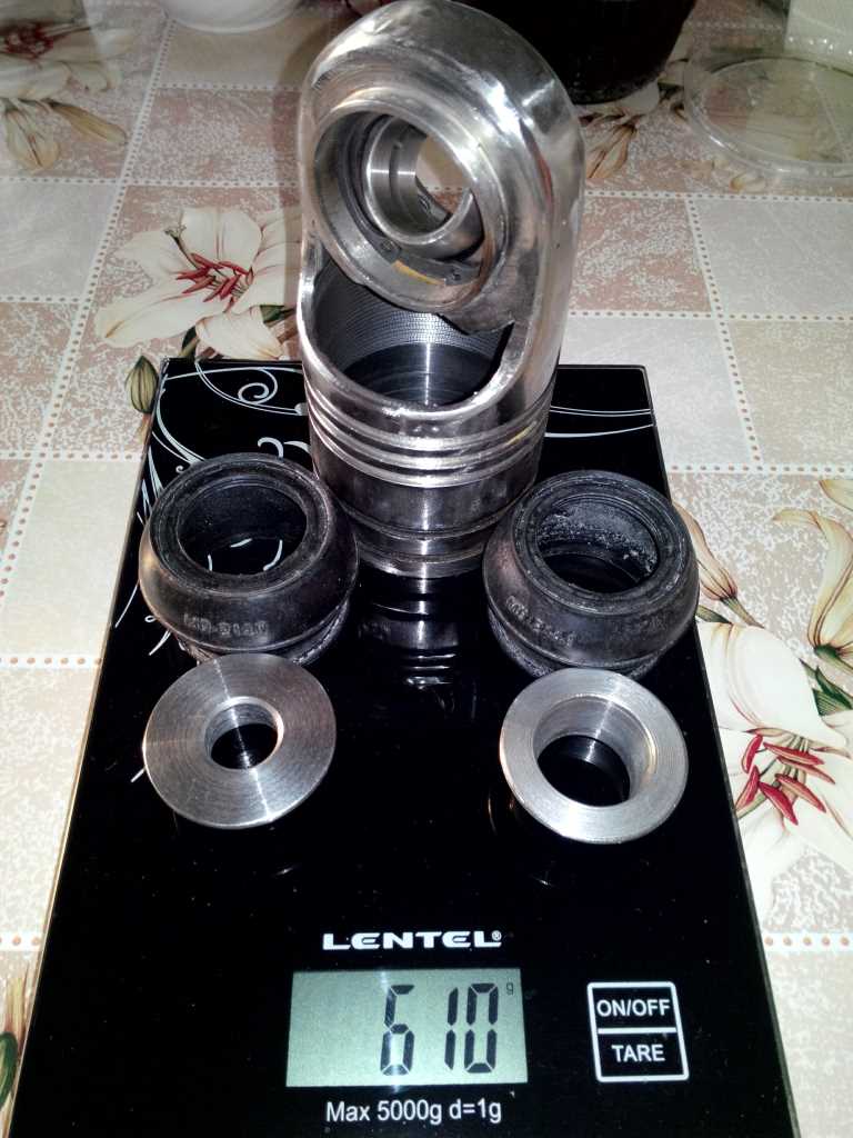

Все разборное. Шарнир GE20. Пыльники Masuma MO-2140.

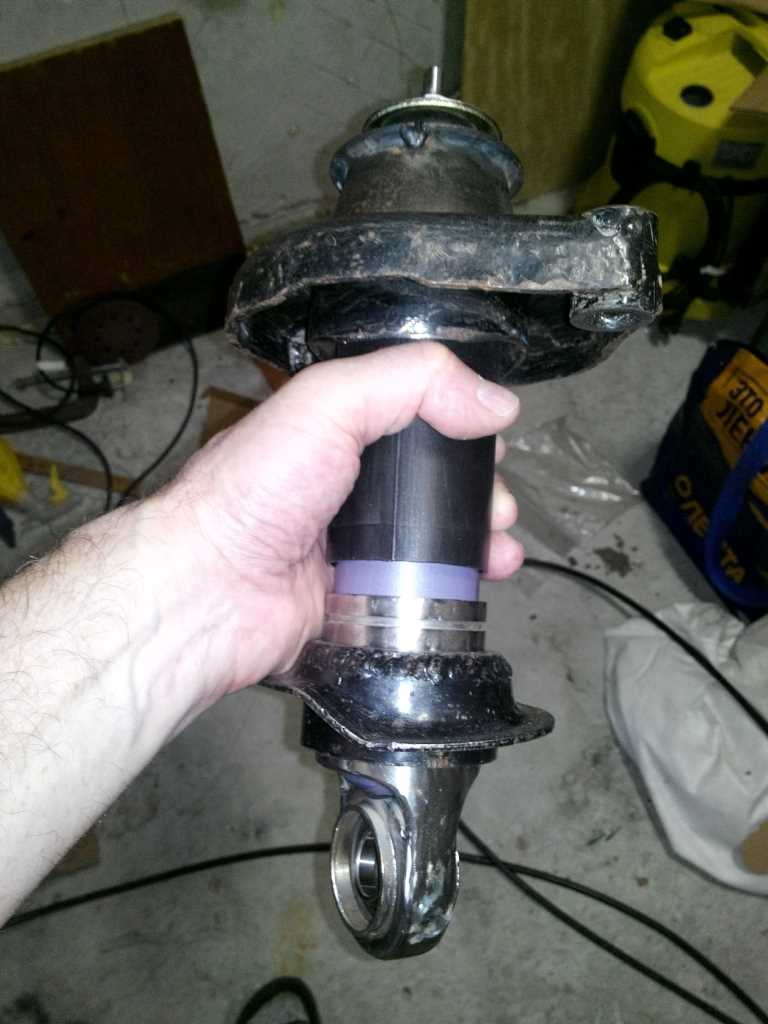

На этом снимке исходный, старый колхоз, ссылка на чертежи которого есть в этой теме.
IMG_20180719_065627.jpg [ 73.9 КБ | Просмотров: 22504 ]

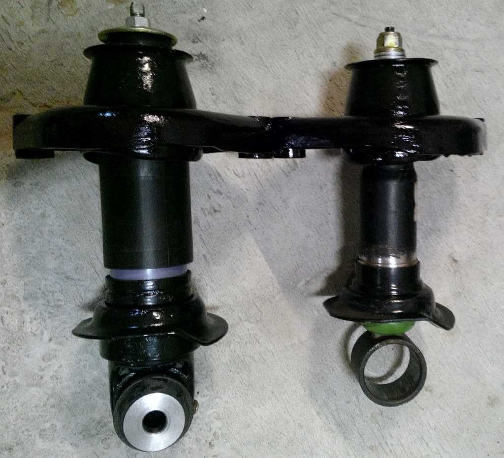

А это уже новый колхоз, который будет работать на моем авто:
IMG_20180719_065230.jpg [ 77.08 КБ | Просмотров: 22504 ]

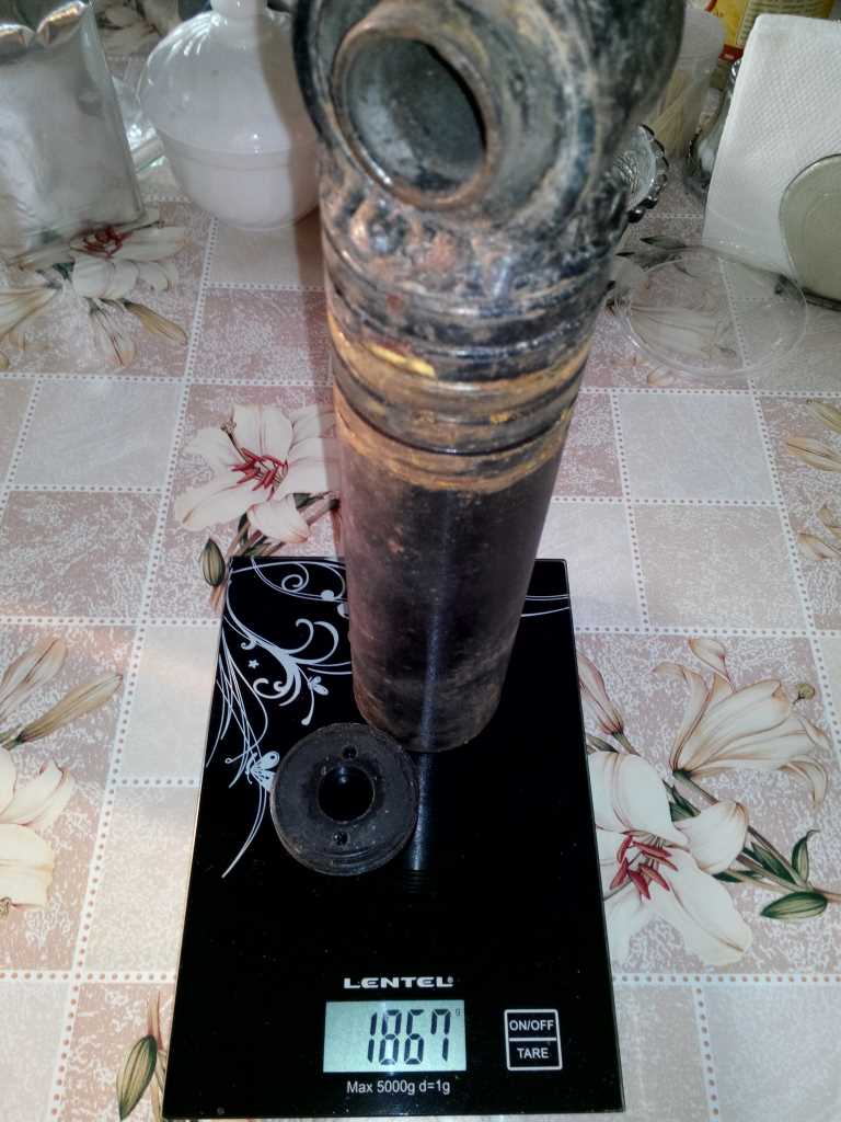

На весах все это стоит не случайно, сравните массу равнозначных по функциональности комплектов деталей, в три раза легче... а ведь эта масса идет в сумму к неподрессоренным массам.
Борьбы за массу тут не было, просто так получилось. Мяса лишнего там еще достаточно, можно еще сбросить.
Это временный вариант, по быстрому. Пока не доходят руки до пневмоподвески. На стандартных стойках уже категорически не хочется ездить. Так что пока так буду.

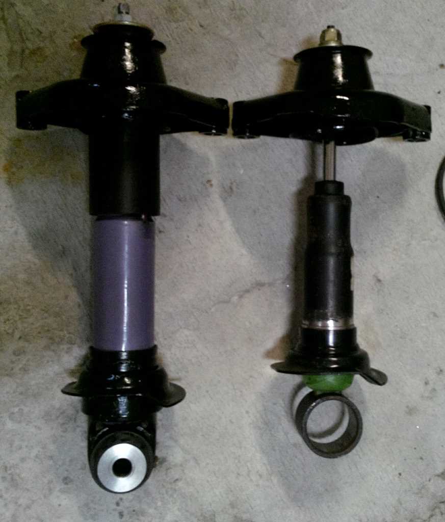

Стойки собраны.
Несколько фото:
Грубое сравнение сжатых старой и новой стоек. Они одинаковы по посадочным местам пружины, измерял рулеткой. Присутствует незначительный лифт по уху, примерно 20 мм, конструктивно избежать его невозможно при увеличенном ходе стойки. Но и особо возражать мало кто станет видимо.
IMG_20180721_100725.jpg [ 83.82 КБ | Просмотров: 22479 ]
Разжатые стойки. Новая длиннее на 15 мм. Т.е. новая стойка может "разжать" пружину больше, чем старая. Сила отбоя будет меньше в конце хода отбоя. Всех нозят бабахи при отбое задних стоек, вот для борьбы с этим явлением так сделано.
IMG_20180721_101017.jpg [ 60.75 КБ | Просмотров: 22479 ]

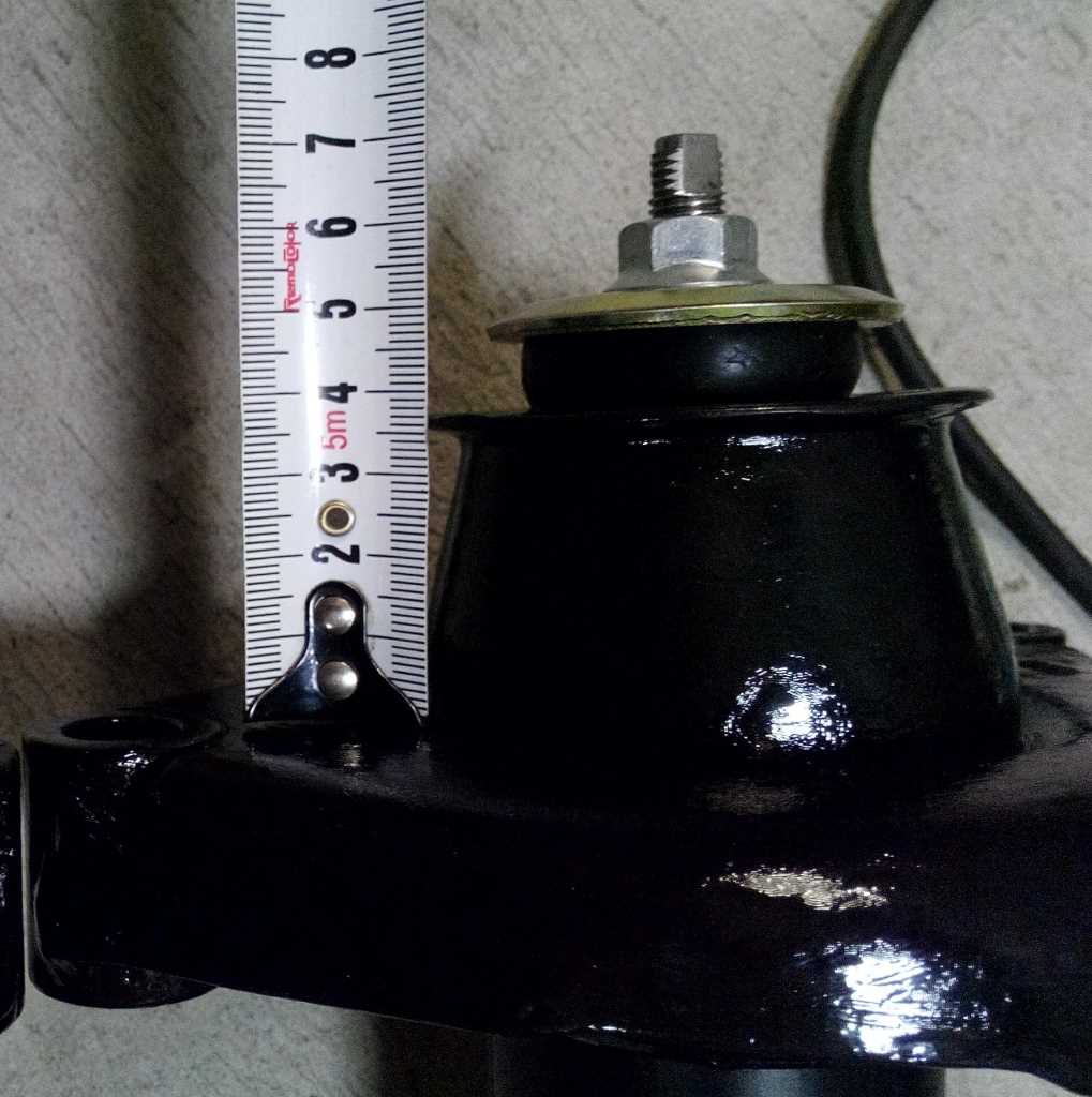

Габариты верхнего крепления по высоте менее 80 мм, что гарантирует нормальную собираемость с кузовом без доработок. Если бы не укоротил резьбу штока на 8 мм, собралось бы тоже, но мог появиться стук штока по кузову при езде по кочкам.
IMG_20180721_102146.jpg [ 80.59 КБ | Просмотров: 22479 ]

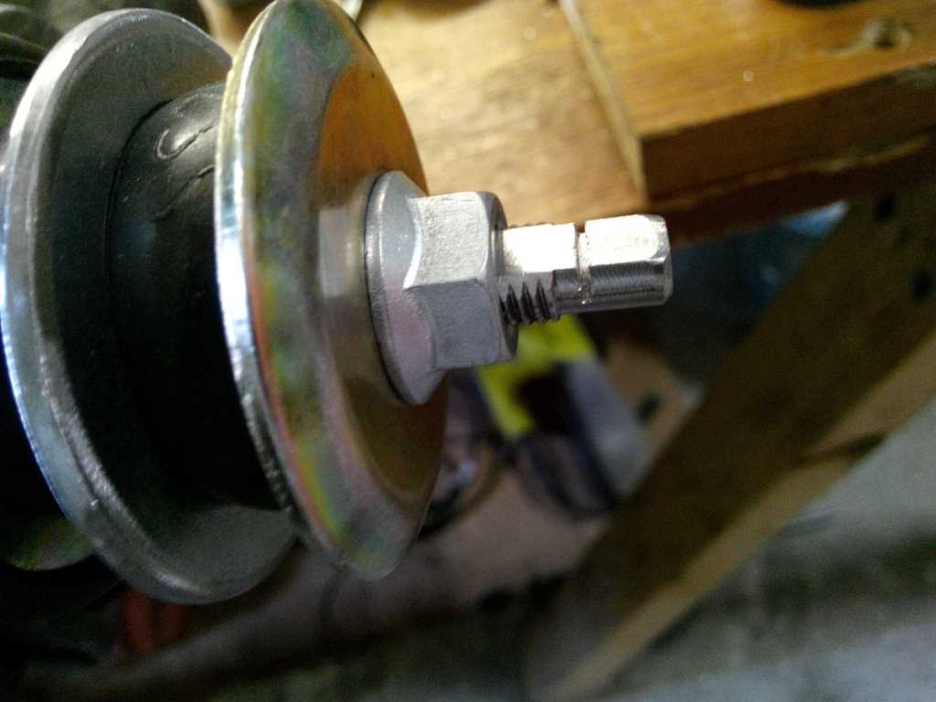

Вся резина верхней опоры от фебест была удалена, в образовавшееся отверстие вварена стандартная шайба с отверстием 19 мм и внешним диаметром 56 мм, толщина 4 мм. Это увеличенная шайба под болт М18... Перед сваркой не забываем удалить оцинковку шайбы из зоны сварного шва.
В эту шайбу уже вставляются штатные резинки из комплекта амортизаторов. Бывают и из полиуретана подобные.

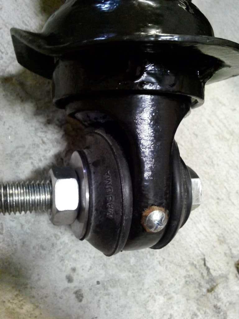

Вид на ухо стойки в боевом положении пыльников. Виден винт-заглушка М4 смазочного отверстия. Под винтом прокладка из кожи. От масленок отказался окончательно.
IMG_20180721_102359.jpg [ 56.5 КБ | Просмотров: 22479 ]
От амортизатора Нивы оставил даже штатный пыльник, укоротив его до 125 мм примерно. Родной резиновый пыльник уже не нужен, но он и не мешает. Вместо него можно установить резиновую подкладку под пружину от Волги, она подходит один в один, но тоньше, что дает еще больше вариантов преднатяга пружины и высоты кузова в статике.

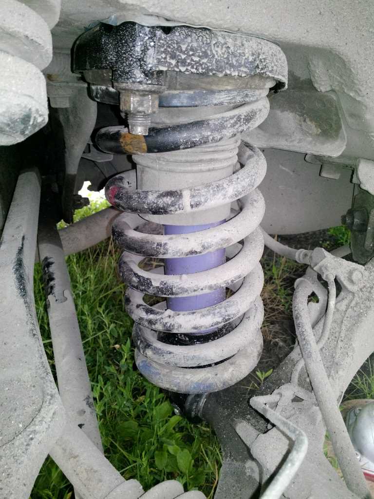

СообщениеДобавлено: 21.07.2018 15:04
Выглянуло солнышко, душа не выдержала, полетел ставить стойки...
В итоге ставил под дождем, под ливнем можно сказать. Даже дождевик не взял, балбес. :)
Все встало как и ожидалось.
Проехал на них совсем чуток, от гаража до дома только. Но едет машина иначе конечно, приятно. И лифт кормы ощущается, хотя визуально почти незаметно, она у меня и не была просаженной.
Фото нет, пардон, дождило очень сильно, не до фото было.
Прикол. Не получилось прошприцевать шарниры. Шприц давление не создает. Оказалось в нем смазка закончилась. Ну да ладно, при сборке немного смазки было заложено еще дома. Дисульфид молибдена в этой смазке в лошадиных количествах, так что ничего плохого не случится, доживет без проблем до шприцевания.
Прикол номер два. Впервые правильно поставил родные резиновые пыльники, по меткам. Ну, почти правильно. Правую поставил по метке левой, тупо стороны перепутал, торопился под дождем. Хотя от этого уже ничего не зависит. :)
