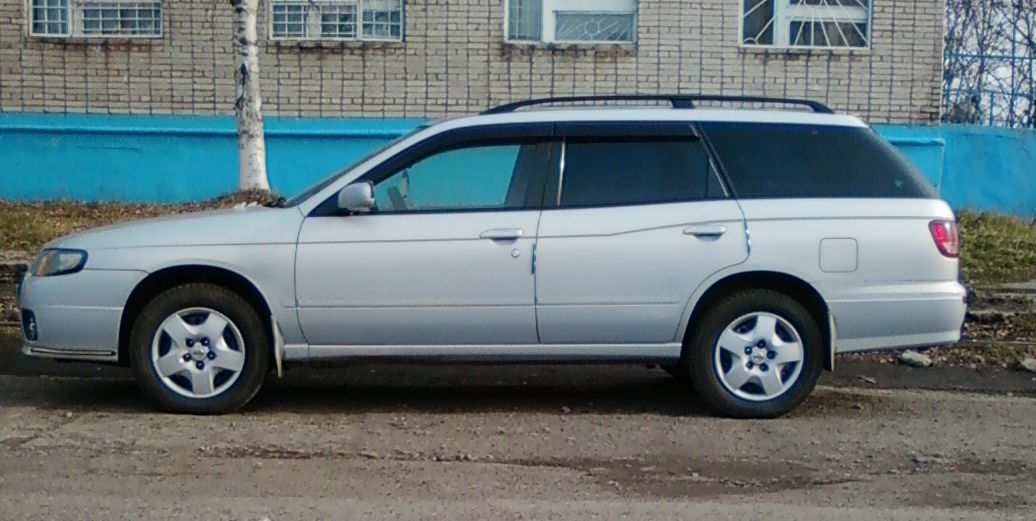

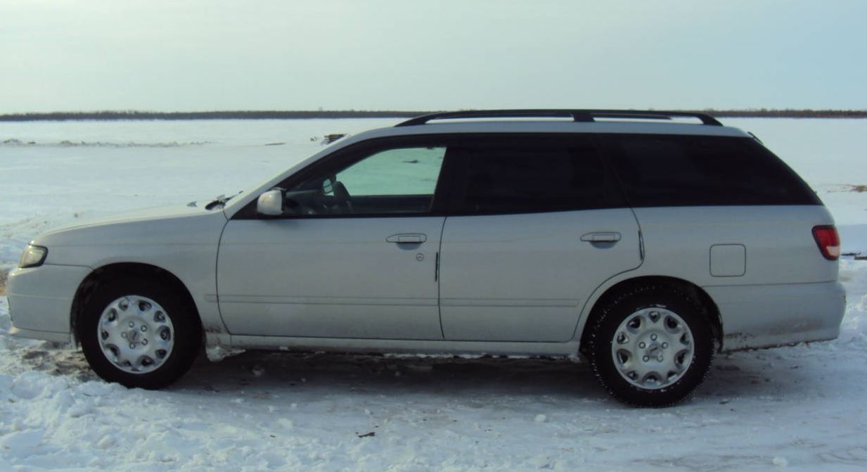

Сообщения: 165
Вот фотки до и после
Комментарий к файлу: теперь вот так
веня1.jpg [ 91.33 КБ | Просмотров: 17789 ]
Комментарий к файлу: так было
веня до под.jpg [ 64.74 КБ | Просмотров: 17789 ]
