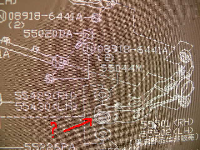

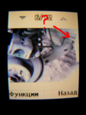

Кто нибудь знает номер сайлента? Или от другой машины может подойти? Или на полиуретан.ру есть такие?
Комментарий к файлу: Сайлент в натуре.
2.JPG [ 24.4 КБ | Просмотров: 14308 ]
Комментарий к файлу: Сайлент в фасте.
1.JPG [ 81.66 КБ | Просмотров: 14305 ]
СообщениеДобавлено: 25.08.2008 16:53
Сообщения: 218
Может быть это он?
http://www.polyurethan.ru/index.php?productID=911

Сообщения: 218
Nick писал(а):
а сейчас посчитайте во сколько Вам встанет изготовление сайлентов, выпрессовка старых, запрессовка новых, я думаю всяко больше 800 р., который вы отдали бы за контрактный рычаг.
Незнаю, по мне контрактный рычаг как то не очень заказывать. Оба сайлента стоят около 900 р., а выпрессовать и впрессовать я сам смогу, в сервис не надо бабки отдавать. Только бы точно удостовериться этот я сайлент нашел или нет.
