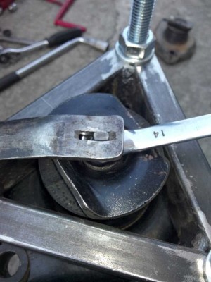

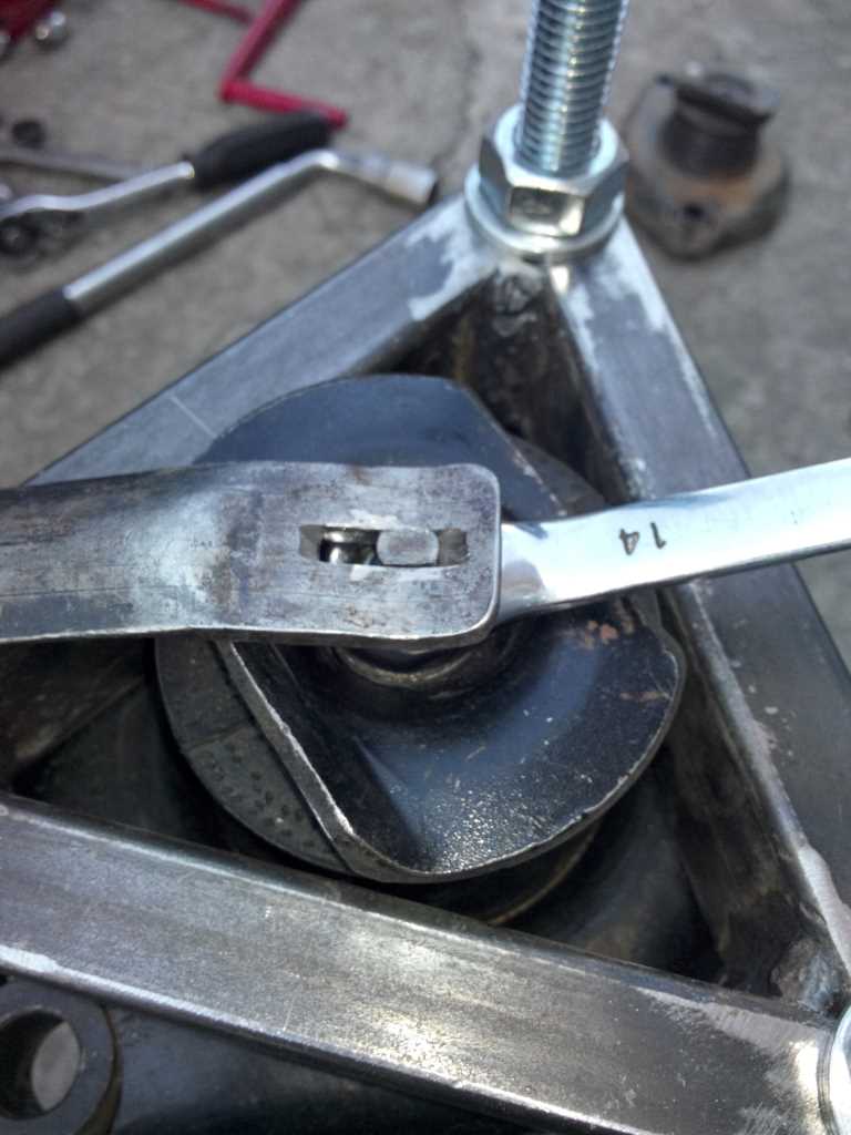

Это специальный самодельный ключ для удержания штока стойки от вращения. Сделан из старой монтажной лопатки мотоциклетной. Очень твердая и крепкая сталь. Раньше пользовался такой же лопаткой, с вилочкой на конце, это ключ для подтяжки спиц колеса, отлично подходит. Однако вилочка быстро отломилась, видимо производственный брак был, трещина. Во второй лопатке решил сделать не вилочку, а закрытый пропил, дремелем прорезал, надфилями доводил размер до плотной посадки на шток. Надфили нужны хорошие, твердые.

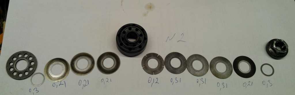

Фотка поршня стойки и клапанной системы, для тех, кому интересно.
Явно видно, что дроссель есть только со стороны отбоя, т.е. ход сжатия не имеет дроссельного режима вовсе, только клапанный, что только укрепляет мое желание заменить пружины на подушки...

Прям ностальгию всколыхнул этот поршень. Ровно такие поршни делал в молодости для своего мотоцикла. Изюминка в симметрии гидравлической схемы. Все клапанные и дроссельные шайбы одного размерного ряда по диаметрам, можно тасовать местами как угодно для подбора характеристик...

Уже рассказывал ранее, что сделал специальный ключ для удержания штока задней стойки от проворачивания. Это для авенировских и других, которые с резьбой М10 и плоским хвостовиком на конце.
Ключ то сделан и прекрасно работает, но это отдельный ключ, который занимает место в ящике, добавляет немного веса... А ведь можно было взять любой рожковый ключ и сделать в середине точно такой же пропил вдоль. Ослабления ключа особого при этом не будет, хотя с крупными силовыми ключами так забавляться конечно не нужно. А вот с небольшими ключами, мелкого калибра, которыми по любому сильно крутить ничего не придется, вполне можно и позабавиться...
Сделаю это, как только руки дойдут. А то все время начинаю ломать голову, где у меня этот специальный ключ хранится, когда подходит время стойки менять. :)

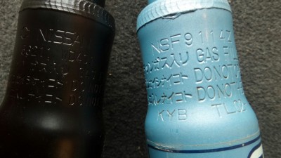

Может пригодиться кому стойки 56211-WD401 и NSF 9114Z равны по длине.имеют сайлентблоки с одинаковым номером. Обе произв. Kayaba.
P.s. 56211-WD401лежала в коробке 56211-WD426

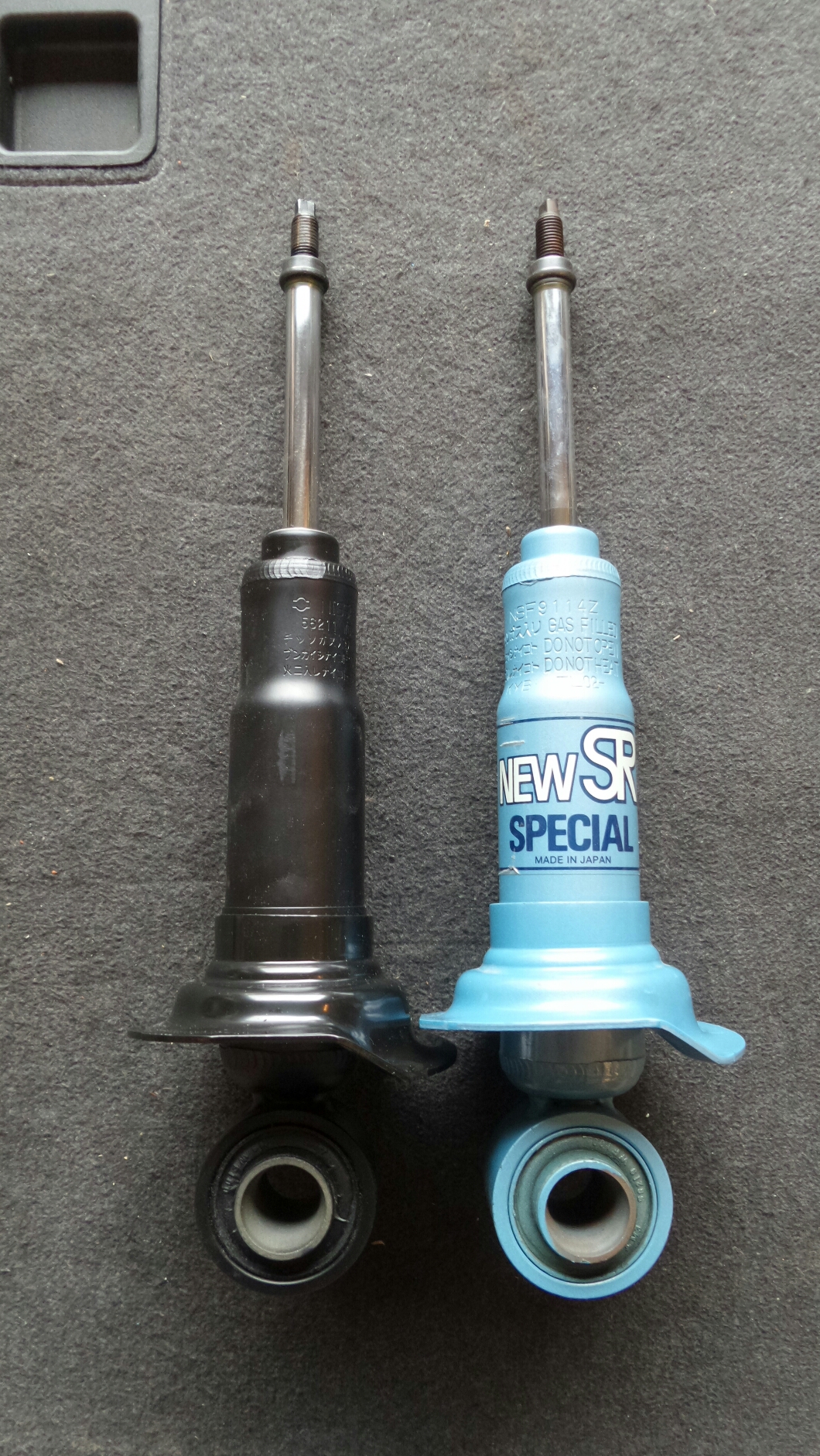

Здравствуйте. Подскажите по задним стойкам.
Я вот купил 2 оригинальные задние стойки, как вот тут https://www.drive2.ru/l/501563670560505940/
Т.е. левую и правую с номерами, как на картинке.
Вопрос в следующем.
Если смотреть на картинку, как они лежат, то получается, что чашка под пружину не симметрична.
Видите, профиль выштамповки одинаковый для левой и правой стойки.
В сайлентблоке стойки при этом диаметр отверстия переменный и получается симметричным.
Вопрос - получается пружины ставятся в одном положении на правую и левую стойку?
Или это косячные оригинальные стойки и надо сбить на одной чашку и развернуть?
На какой тогда стоит правильно?
Если все пишут, что kayaba new sr имеет один номер, т.е. нет левой и правой стойки, то как у каябы в сайлентблоке ориентировано отверстие?
Просто поворачиваем как надо, а чашку перебиваем как должно быть?
Но тогда вопрос - а как должно быть, если на оригиналах так, как я написал?
И в связи с этим тогда получается интересная связь с вопросом, что я задавал ранее - получается с какого-то года например опоры стоек и даже кажется пружины перестали быть левыми и правыми.
Есть только 1 вариант и на лево и на право.
