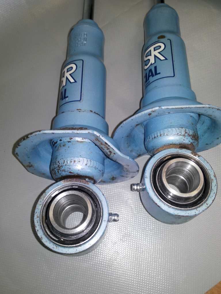

Забрал сегодня утром у токаря первую партию деталей.
Собрал первый блин на шарнирах, он же временный вариант, чтобы голубые стойки до физического износа добить:
IMG_20160713_133212_s.jpg [ 67 КБ | Просмотров: 23260 ]

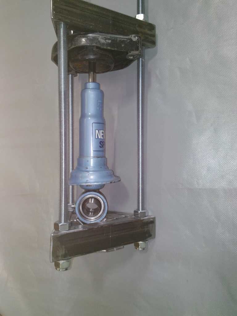

Все, собрал.
Со всеми переездами три часа ушло.
Приспособа сработала просто отлично, позиционирование совершенно точное, стойки встали на свои места просто мгновенно, прям как затвор у автомата Калашникова.

Вот стойка еще в приспособе
IMG_20160713_154201_s.jpg [ 84.47 КБ | Просмотров: 23255 ]
А через две минуты уже на месте
IMG_20160713_154433_s.jpg [ 62.74 КБ | Просмотров: 23255 ]

Обратите внимание на положение нижнего уха амортизатора. Визуально определить наличие отклонения от перпендикулярности к оси сайлента невозможно. А ведь это положение задается исключительно верхней опорой через пружину. Мясистый сайлентблок может немного сопротивляться и поворачивать тело амортизатора. Шаровой шарнир не может этого делать. В данном временном варианте это особенно важно, поскольку в качестве уплотнения подшипника применил обычный сальник, не умеющий работать с большими перекосами оси вращения. В постоянной конструкции будет другое уплотнение. Во всех остальных шарнирах изначально уплотнение будет нормальным.

Начинаю испытания первой пары промышленных шарнирных подшипников вместо сайлентов. Остальные десять в производстве. Как только детали будут готовы, выкину все остальные сайленты и буду ездить на ШС_ах. :)

Недельная эксплуатация шарниров в стойках показала правильность выбранного решения.
Больше всего опасался, что начнутся бряки, т.к. промышленные шарнирные подшипники имеют конструктивный зазор. Бряков нет, даже не взирая на то, что смазку пока заложил в минимальном количестве, пальцем, без шприцевания. Шприц еще не купил нормальный, а смазка еще не приехала, заказал тубу на 0,4 кг, специально для шприца.
Ездовые параметры в плане демпфирования колебаний резко стали лучше. Минимальная "сопливость" осталась пока только в больших сайлентах от Форсажа, еще самых первых, экспериментальных, которые поставил для испытаний более двух лет назад, да так и езжу до сих пор.
Когда заменю и большие сайленты на шарниры, амортизатор стойки будет вынужден демпфировать любые, даже самые мелкие колебания. Но даже теперь четко ощущаю, что амортизаторы начали работать на мелких ходах подвески, стало значительно комфортней. Угу, парадокс. Стойки голубые, жесткие, а комфортность движения повысилась. :)

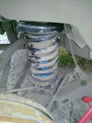

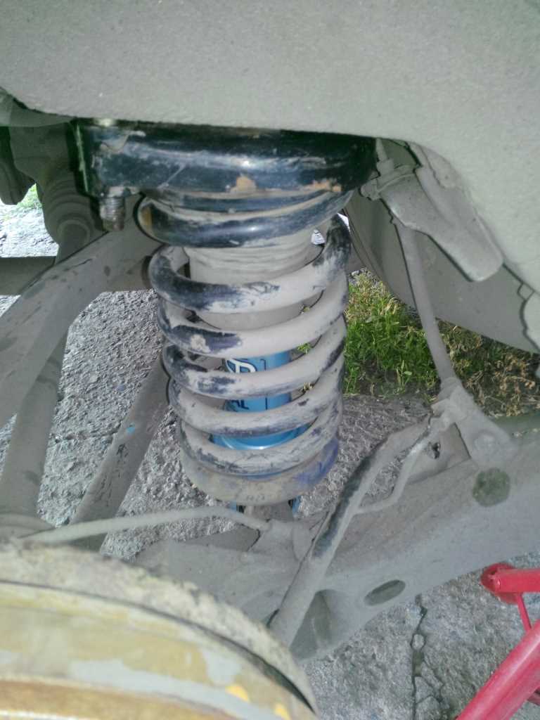

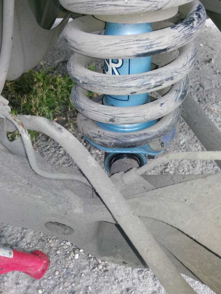

Фото через две недели после установки, теперь уже три недели:
IMG_20160730_103927_s.jpg [ 175.41 КБ | Просмотров: 23092 ]
Родные новые сайленты за это время уже сильно деформируются.
Полиуретановые от ТО за это время уже отслаиваются.
Промышленным подшипникам эта нагрузка вообще не нагрузка, они на много тонн рассчитаны. :)

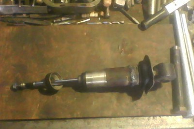

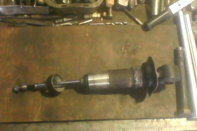

Отпишусь и я о задних стойках. Были куплены от простой нивы переднии аммо каяба по 1400р шт. Отрезаем нижнее ухо от аммо и металлический пыльник и идём к токарю со старой стойкой. Отрезаем чуть ниже середины старый аммо выбрасываем пороха. Решено было делать новый стакан чуть ниже где отрезали старый .толщина нового нужна была 45мм по внутр диаметру.так как труба небыла найдена решено точить.

Толщина была примерно около 3-4 мм стенки. Тут же изготовлена гайка с поджимом. Диаметр нива каяба 39мм. Так же нарезается резьба на новом штоке до кольца которое держал метал. пыльник(м10-1.25)и вытачивается шайба с внутриней резьбой по диаметру наружнему этого кольца чтоб держать пыльник и толщиной около сантима. Т.к. нива аммо ход больше примерно на сантим полтора. Потом обвариваем стакан на стойку и я вырезал прокладку под аммо-р из куска резины около 3мм(закладываем в стакан). И собираем все это дело и красим ну и радуемся.

На третьем фото видно выточеную шайбу но не прорезана резьба. Ставил начало так . итог долбежка сзади так как обратного хода небыло и пружина была толком не поджата. На фото видно сверху вниз - гайка шайба с резьбой под пыльник и упорное кольцо.прорезать резьбу до упорного кольца!)

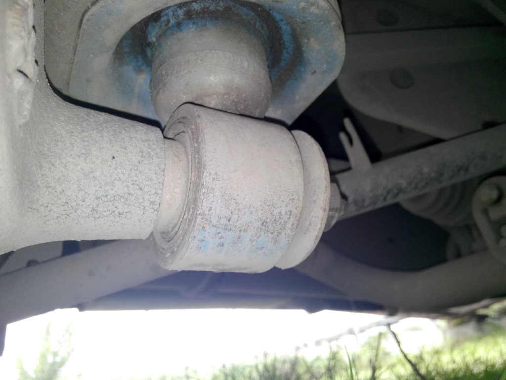

У меня на субе есть штатные шарниры почти в таком месте, в сочленений нижнего поперечного рычага с ступицей, в каталоге обозван плавающим сайлентом.
20257-XA000 диаметр 40мм длинна втулки 50мм, диаметр под болт 12,5мм. По виду еще родные при пробеге 131тыс.км. Но многие пишут что у них они часто летят, но это я так понял у любителей по самые оси в воде плавать да в грязи.

Да, защитить от попадания грязи шарниры не просто, а нагрузка на них таки побольше, чем на шаровые шарниры.
После грязевых ванн такие шарниры требуют обслуживания, после каждой ванны. Конечно наездники этого не делают.
Однако серьезные джиперы делаю, шприцуют шарниры после каждой серьезной покатушки, и шарниры у них работают многие годы.
Мои шарниры похоже в хорошем состоянии. Внутрь еще не заглядывал, но во время замены колес на летние руками крутил рычаги и тяги - по ощущениям все очень оптимистично.
Дойдут руки - вскрою шарниры и сделаю фото.

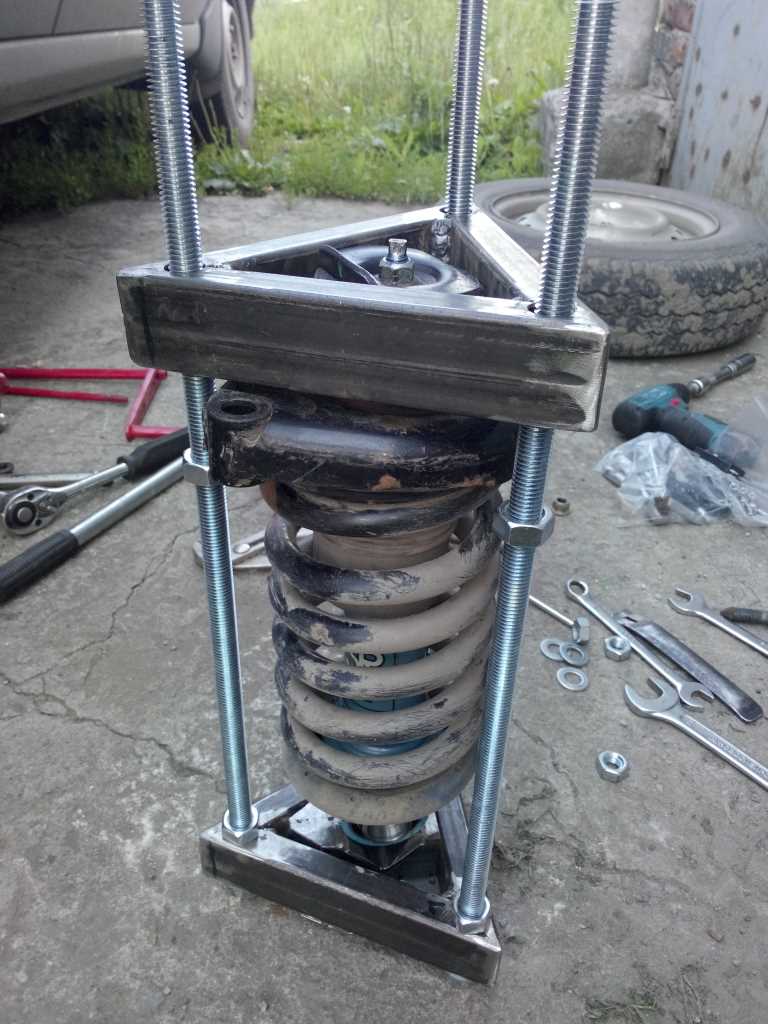

СообщениеДобавлено: 07.06.2017 17:56

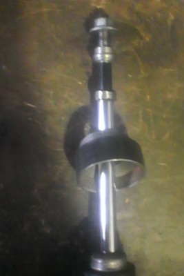

Вот стойка еще в приспособе...
Вах, гениальное решение!!! С вахты вернусь, такую же сварганю! Со стандартными съемниками мучительно стягивать пружины, да и краска обдирается. vtral, диаметр шпильки на 14?
