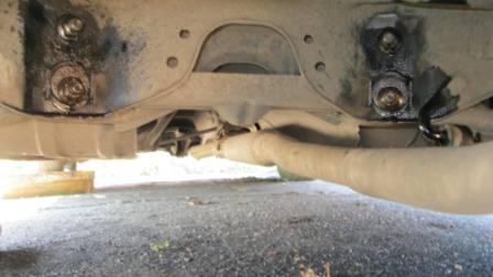

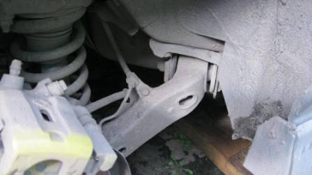

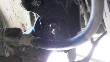

вот фото болтов -они одинаковые ? кто менял

СообщениеДобавлено: 04.09.2011 08:16
Болты разные. На схождение болты длинее чем развальные.

СообщениеДобавлено: 04.09.2011 12:49
Развальные в серединке под баком идут два штуки, на схождени в больших сайлентах стоят. Если не открутишь под машиной, можно открутить от кузова сами кронштейны и снять с машины подвеску в сборе, не земле потом легче курочить.
Я ставил контрактные рычаги-ступицы и нижние поперечные развальные тяги, а верхние даже трогать не стал, сайленты в них живые.
