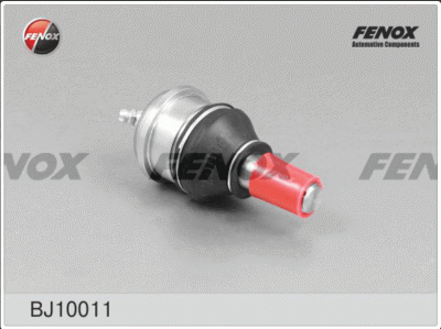

Нашел еще номерок, от Fenox BJ10011, шаровая. Совсем недорого стоит, найти бы отзывы, может кто ставил уже?
Конструктивно выглядит интересно, цельнокованый корпус, даже масленка есть для шприцевания.

У меня шаровые пока живые, но пыльники уже явно нужно заменить.
Так поменяй только пыльник, номер -см.выше.

B коробке лемфердер для японских авто как правило лежит CTR . Нормальное соотношение цены\качества.
 Заголовок сообщения: Re: Шаровая опора
СообщениеДобавлено: 26.12.2020 14:37
Спасибо, Григорий!
артикул CBN30?
Про Fenox BJ10011 кто, что-нибудь может сказать?

Возьми лучше CTR . На моем авто CBN30.
