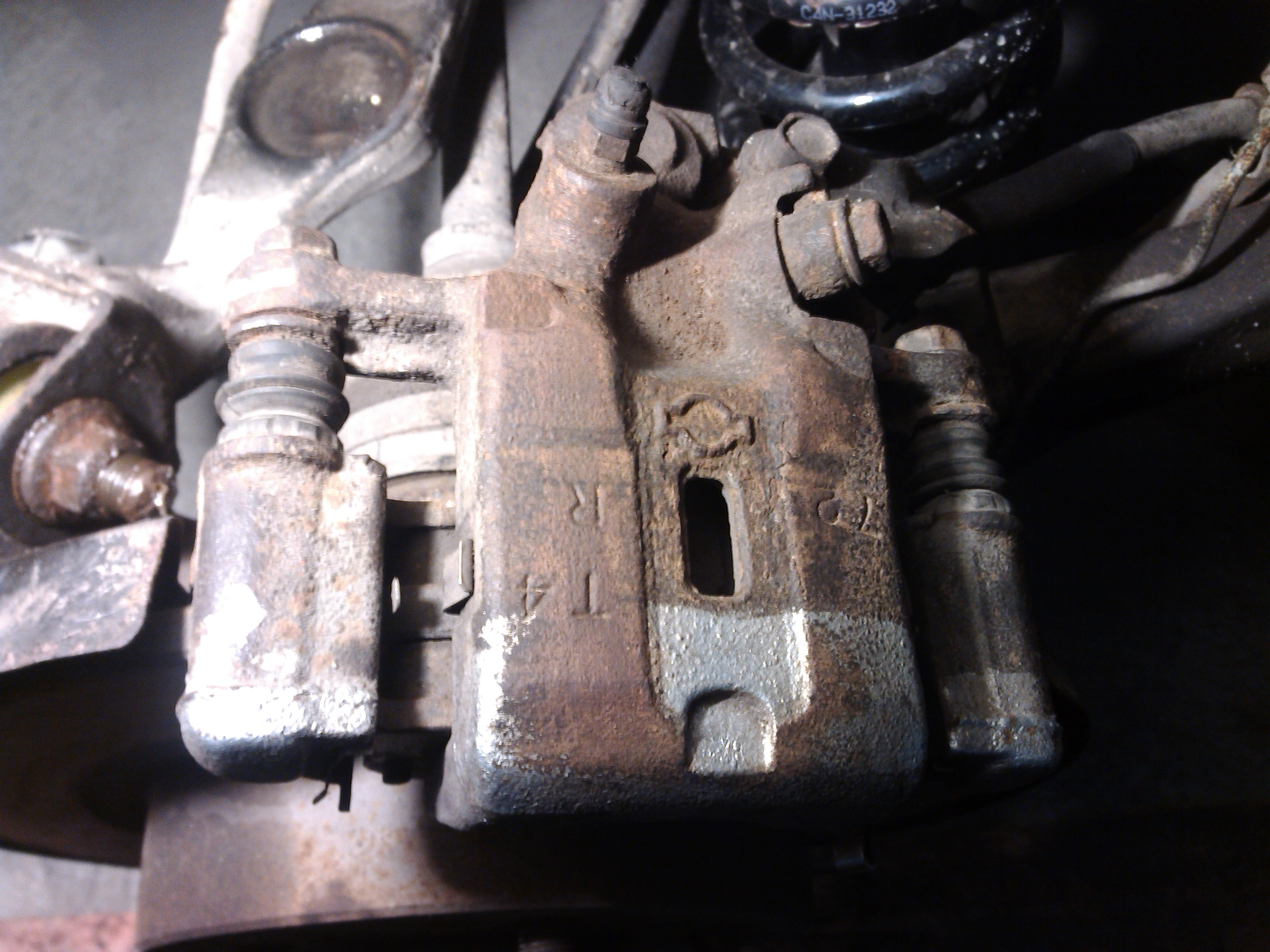

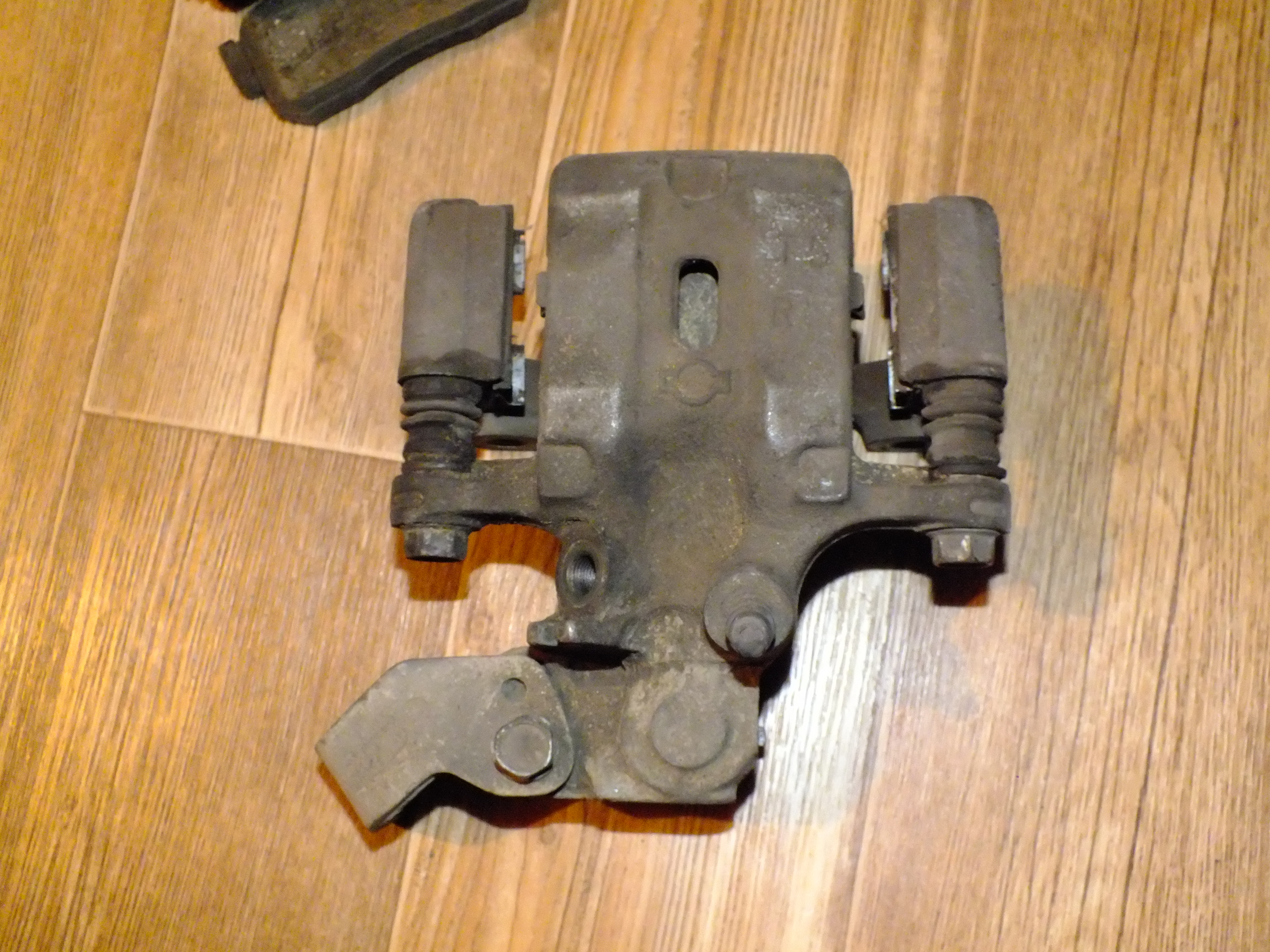

Может кто знает, взаимозаменяемы задние суппорта 2WD и 4WD? Колодки вроде одинаковые, а номера суппортов отличаются...
На 4WD надпись Т4, на 2WD T5...
Комментарий к файлу: Суппорт 4WD

Комментарий к файлу: Суппорт 2WD

Лично сравнивал и перебирал задние суппорта от PNW11 (полный привод) 1998 sr20de и PW11 (передний привод) 2000 sr20de, так вот они один в один одинаковые: длина, диаметр поршня, резинки и т.д. различны только скобы.
Спасибо, Жень, огромное! Тоже возникли такие же мысли..

Все, теперь и лично удостоверился.
Суппорты одинаковые. Нашел одно различие - разные пружинки на рычаге ручника, у турбо больше витков. На всякий случай поставил пружину от турбо.
