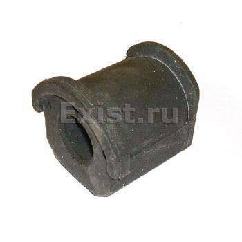

Фото то мог выложить какой салентблок тебе пришел ?
54501-51E05 это номер рычага в экзисте, но там ниже выпадает список: Детали, содержащиеся в запрошенном артикуле
у меня стоят вот такие - Masuma RU-037 ,только я их в магазине у знакомого покупал а не на сайте.

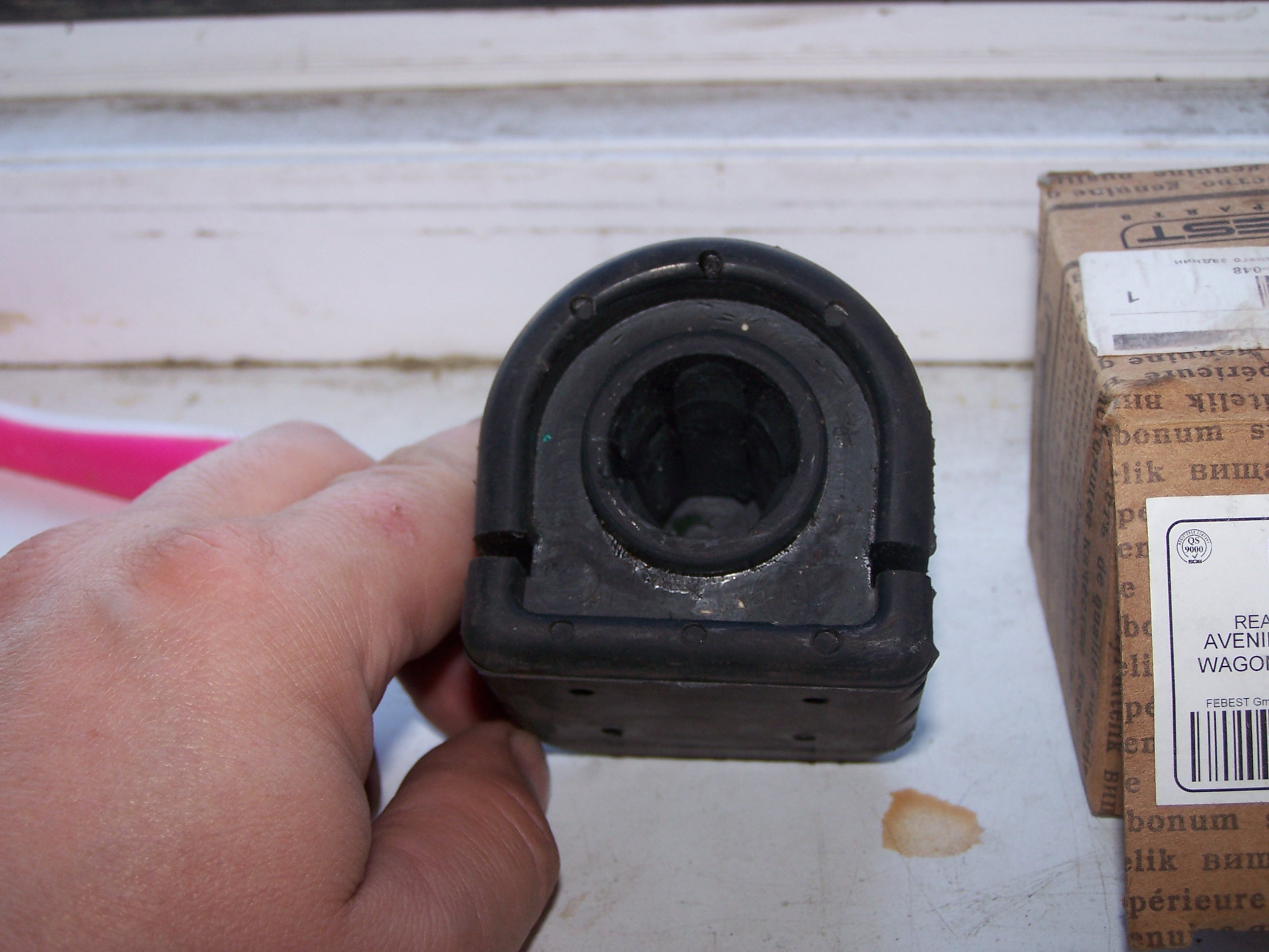

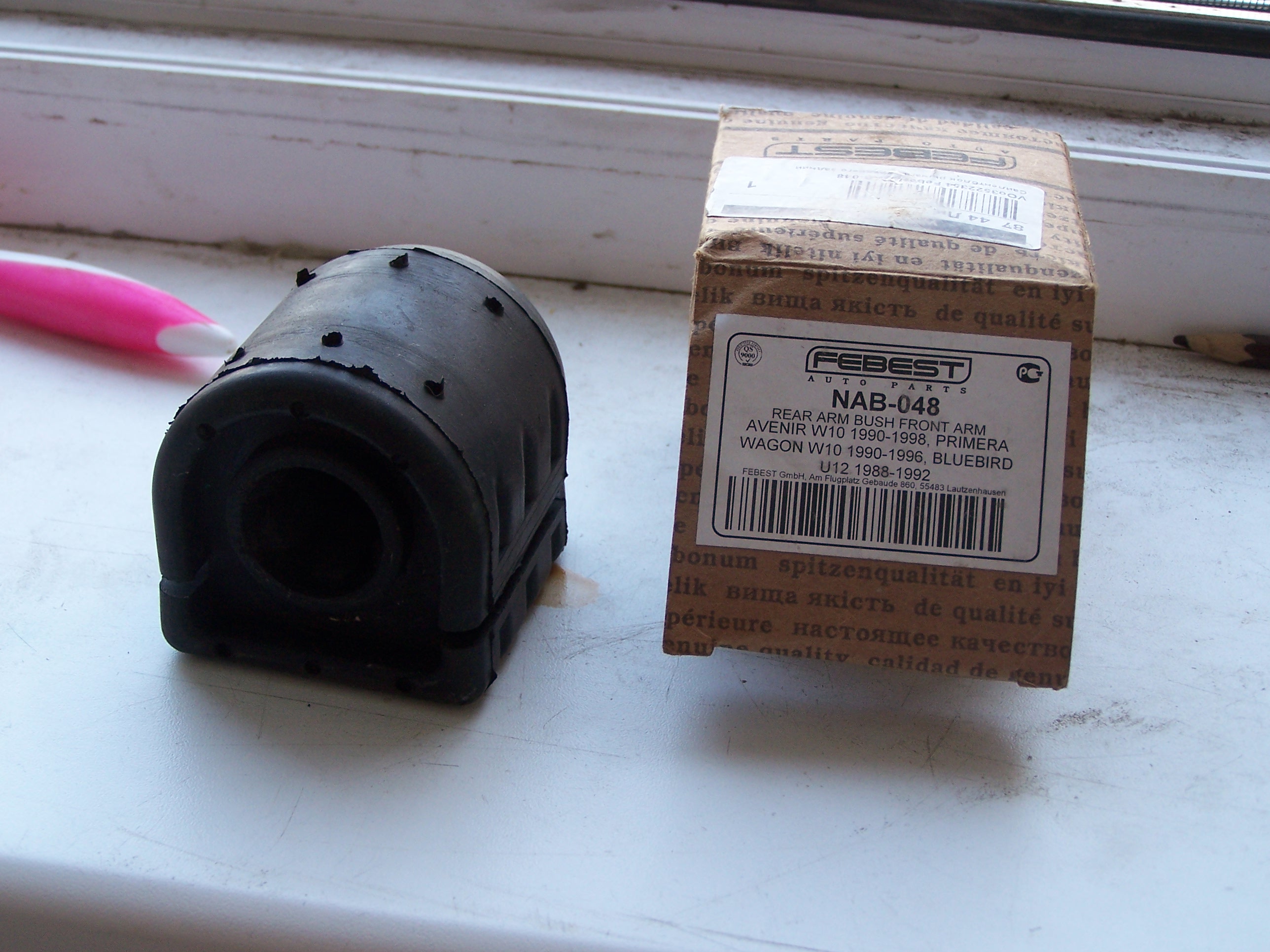

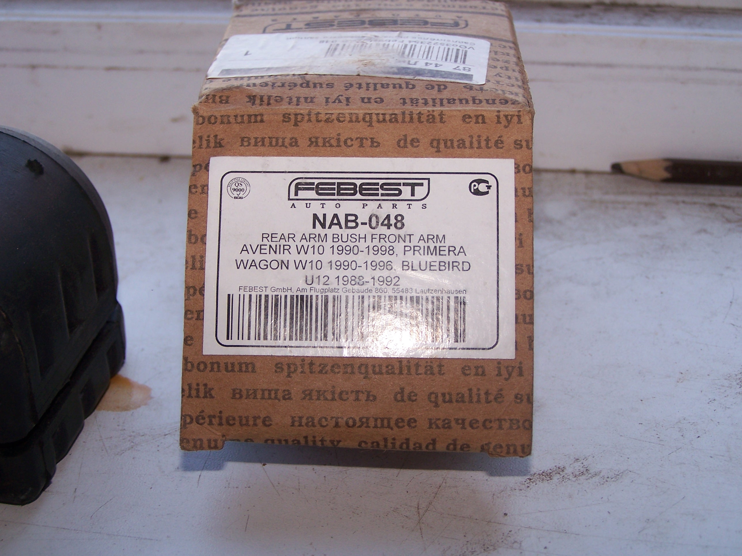

вот что пришло в эксист :D

посмотрел в экзисте, фотки разные, а кроссируются как заменители :lol: . кривой у них поиск, не первый раз уже убеждаюсь.
это вроде как от 11 кузова. но точно не уверен. в живую не видел.
мож ещё номерок внутреннего пыльника на привод кто подскажет?
То что поиск кривой , то есть, но в данном случаи я думаю тут Febest виноват, это он скорее всего не верный артикул выдает. Причем на трех сайтах которые обычно использую, везде только от
него этот салент как заменитель вылазит.
дак надо было на эстакаду заехать да посмотреть в живую как выглядит, чтоб потом сравнивать.

такой не только Фебест выдаёт, но и например Точка опоры(полиуретан)
а такой салент, как мне пришёл, судя по фоткам здешним, от дорестайлинга, где шаровые запресовываются а не прикручиваются.
