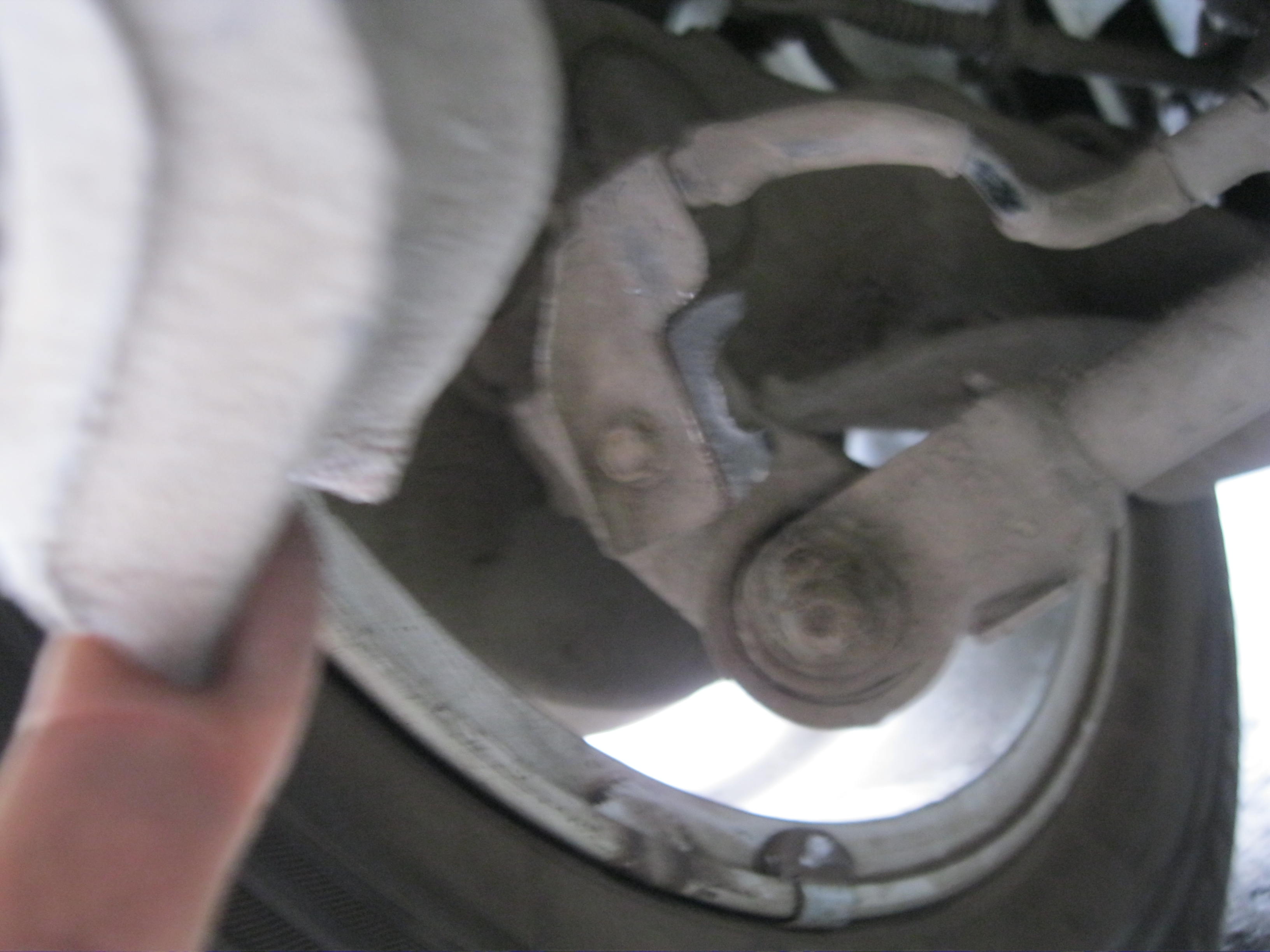

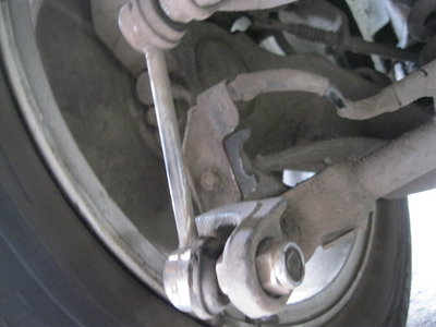

товарисчи!!!что посоветуете,умудрился отломить крепления стабилизатора,что делать?

замена рычага только, этож как ты умудрылся то?
сверка не думаю что поможет, материал спецефический чугуняка литая... поговори с грамотными сварщиками мож че посоветуют

нужно было быстро в зад сдать,а там в траве труба ,блин,матерю себя,хорошии сварщик сказал может помоч электрод нержавеика

Не думаю, что любой способ сварки надежно исправит ситуацию. Тут одно из двух. Либо менять рычаг, что совсем не дорого, если брать контрактный, меньше 2 тыр, либо снимать задний стабилизатор и ездить так. Можно даже его продать и чуток денег за него получить.

Заварить спокойно можно, большой нагрузки там нет. Мне ножку чугунную для чугунной ванной варили, заварили так что мне кажется она стала крепче, плюс сверху еще пластину из нержавейки приклепали, езжай к хорошему сварщику, прямо на машине заварит.

ну приварили, дальше посмотрим 8-)
