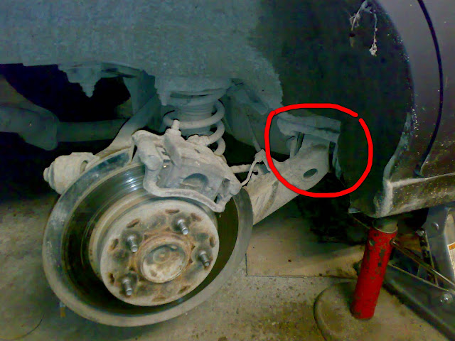

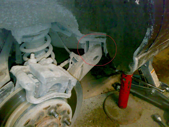

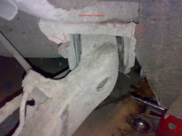

Всем привет, машина была в аварии, как точно не могу сказать, заднее правое колесо имеет небольшой наклон (верх колеса наклонен в сторону машины) снял колесо, осмотрел, и вот что увидел. (повреждения обведены красным)
Можно ли заменить эту резинку что б рычаг встал ровно?
или только менять рычаг теперь?

Сюда делают с\б - Полиуретан , Фебест (Китай ). Шпильку еще поставь ! 8-)

А может оказаться что и не в нем дело, а в либо местах присоединения двух других рычагов, либо в тех рычагах. Там нижний рычаг из трубы какой то сделан, может и он, верхний потому как литой, попрочнее дб. Короче разное расстояние не показатель, оно зависит от положения этого большого рычага.

номера я так и не понял какие именно мне нужны. по передку говорят от Cefiro 32 подходят резинки, а на счет задних я толком и не понял.54570-31U00 это оно?
прежде сменить резинку, и далее по ситуации смотреть уже нужно будет.

Сначала визуально оцени рычаги, говорю же, можешь поменять этот сайлент и зря.

себе ставил полиоретан,1,5 года отъездил,в принципе доволен на все 100

кое как нашел в своем городе этот чертов СБ, фебест. по бумажке германия, на самом деле пвроде как китай. да мне пофиг. всем спасибо за помощь
