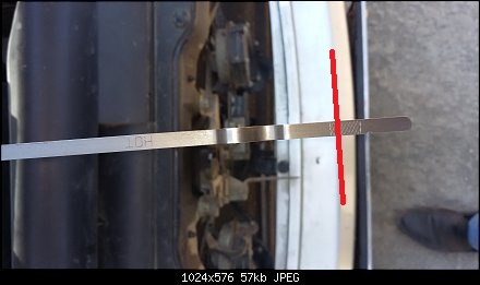

Tepish писал(а):
После обследования выявлено подозрение на избыток масла в АТ - на горячую после включения всех положений и остановки в положении N на щупе масла на 2см выше верхней отметки, а так же около 20-30 пузырьков по всей длинне. На холодную в светлое время суток пока не успеваю проверить.
Да, конечно уровень завышен. Для начала выставь уровень на прогретом авто (10 минут поездки) на HOT в пределах сетки (двиг. не глушить). Я себе так выставлял, проверил несколько раз, откачал шприцем через щуп лишнее - теперь все в пределах сетки на прогретом и коробка работает без проблем.
Tepish а масло какое в коробку залил?

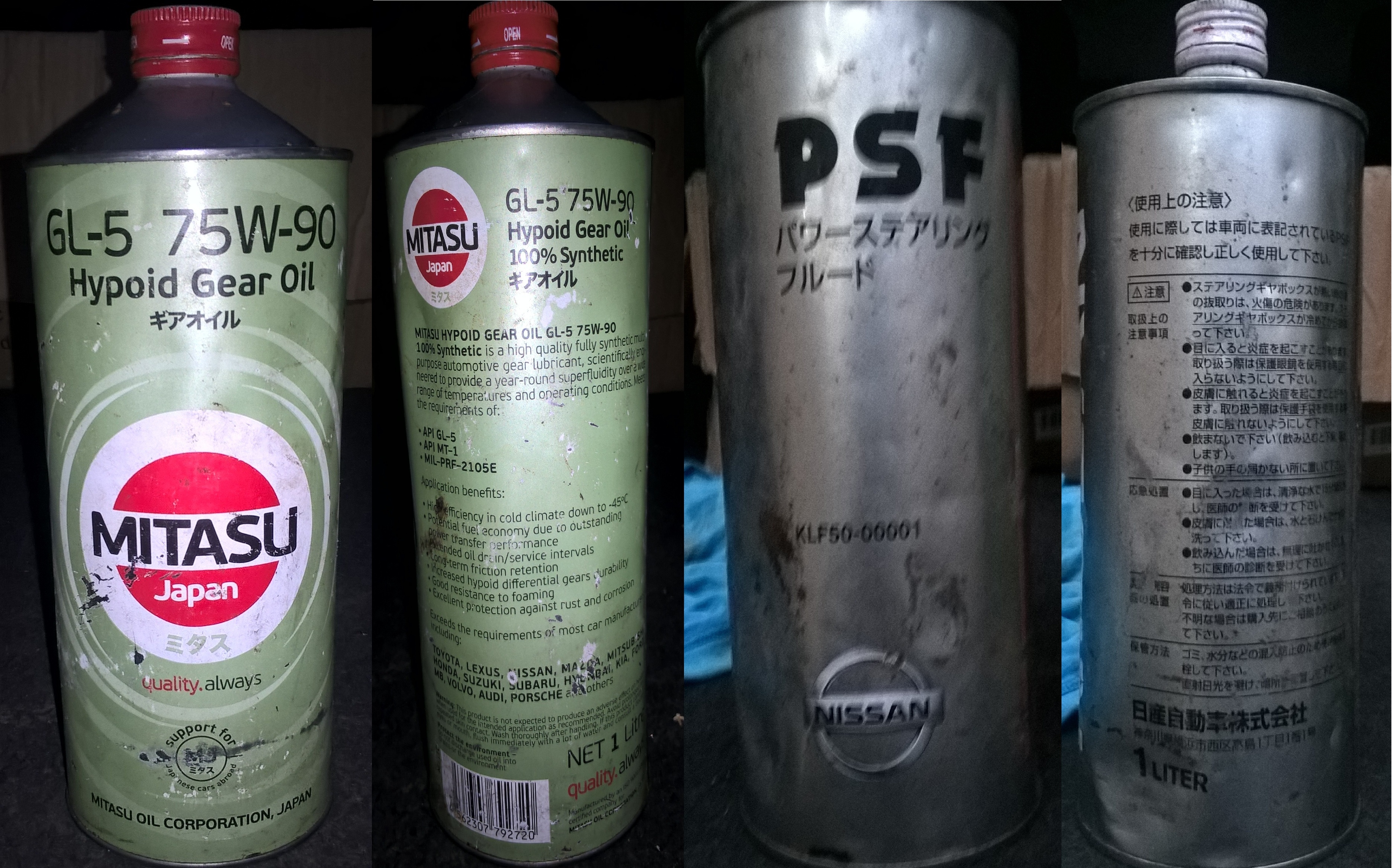

Масло в коробку лил не я, предыдущий владелец. Сказал поменяно 15 тыс. назад (вообще, если ему верить, он на обслуживание машины денег не жалел). В нагрузку с машиной у меня масса всяких баночек и скляночек, шаровые передней, внешние гранаты, родные задние пружины (стоят усиленные KYB вроде - жестковаты), надо ещё понять что есть что.
3-1.jpg [ 2.59 МБ | Просмотров: 16564 ]
От чего взять трубку для шприца (в голову только капельница приходит)? На какой объем рассчитывать на удаление (100мл, 2 литра или что-то среднее)?

Кстати на баночках жижа в гур и дифференциал. Не в коробку.
