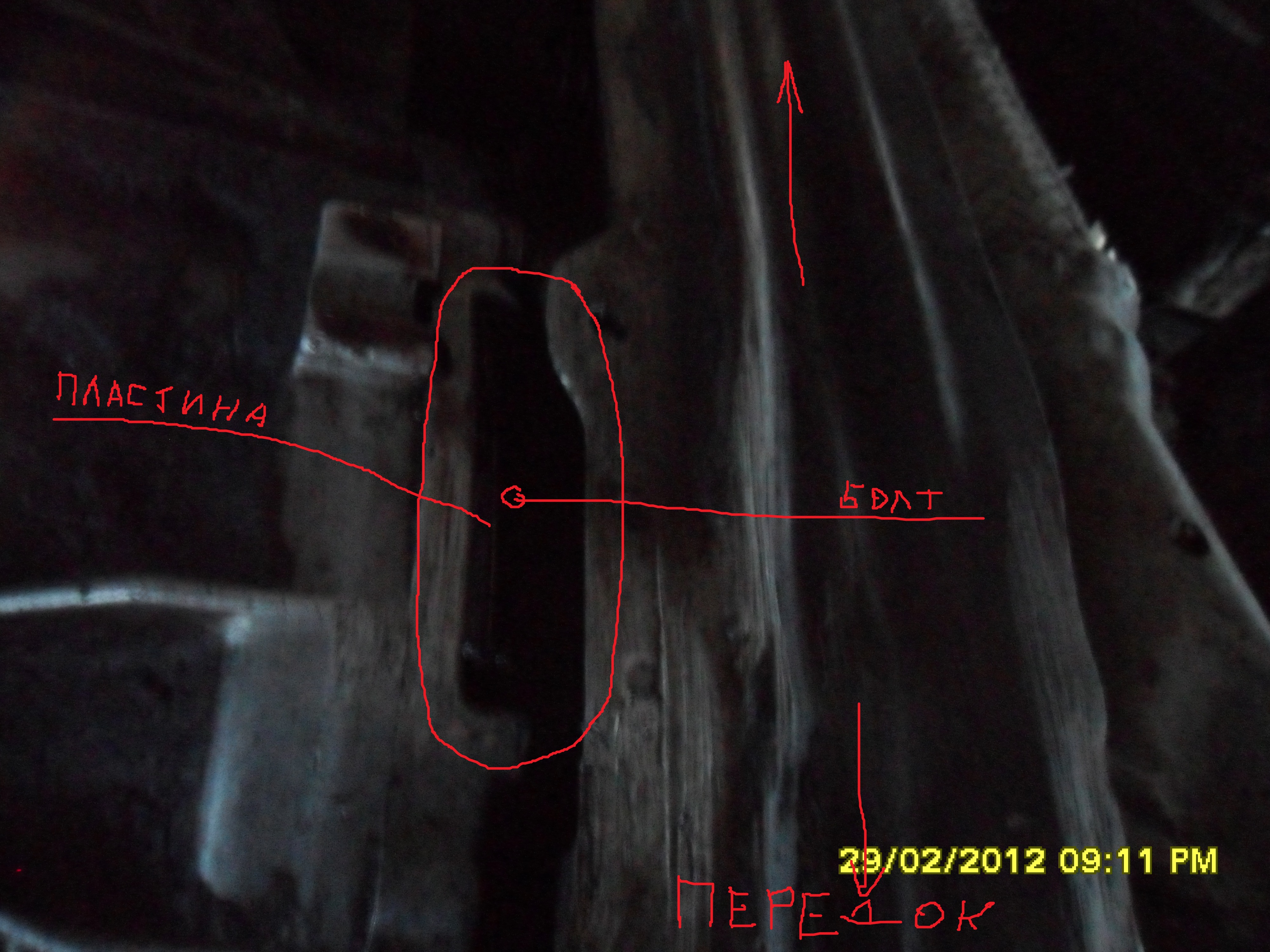

Всем доброго времени суток !!! Разобрался сам с сальником сегодня поменял и во время замены понял что проблема не в нём ,вот на рисунке показано откуда бежит,там какая то пластина на одном болте и из под неё бежит жижа,может кто что скажет по этому поводу,на пластине надпись AD 200 если я не ошибаюсь,по моим прикидкам от туда не должно ни чего бежать,буду рад всем предположениям!!!

Судя по странной фотке это люк маховика (там два болтика М6). Т.е. сальник акпп течёт, в который гидротрансформатор воткнут.

а без снятия акпп возможно поменять этот сальник? и номерок его кто знает?

без снятия акпп не получится поменять сальник. это тоже самое что гланды через попу вырезать :D снимать всяко придется.

всем привет.снял акпп там на сальнике номер BH3937F не пробивается по ссылке на форуме нашёл вот такой номер 31375-31X03 кпп-двс (сальник маслянного насоса NOK BH3937F) но там написано сальник маслянного насоса у меня вроде как сальник гидромуфты??????? он или нет??
