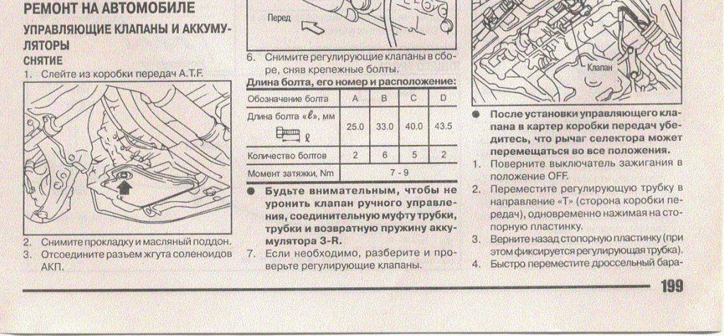

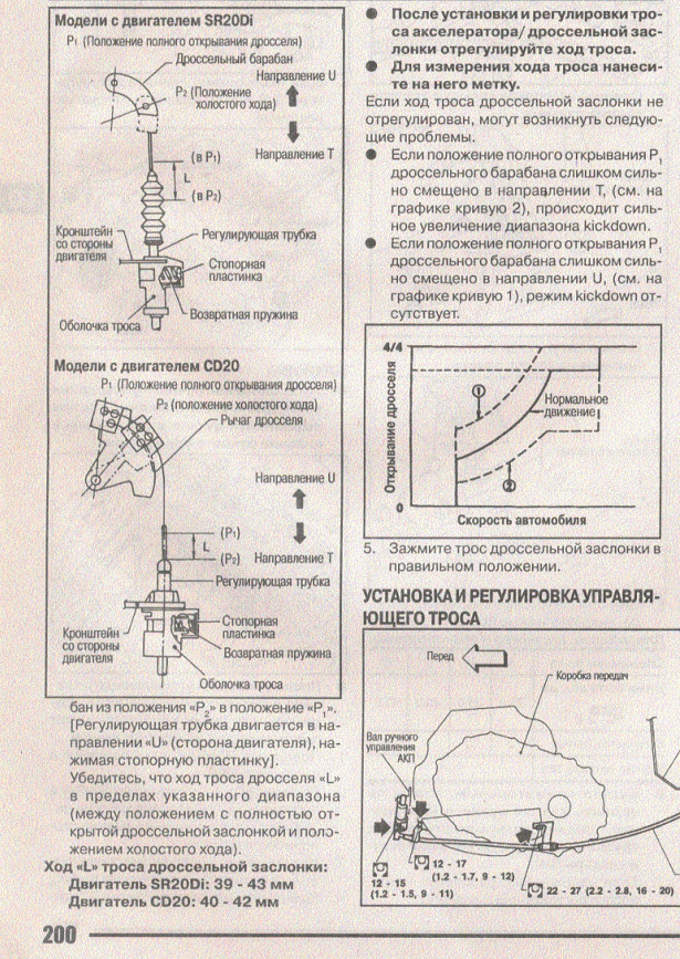

подскажите пожалуста на avenire кузов 10 двигатель sr20 акпп тросиками можно отрегулировать переключение передач а то очень они длиные машина уже ревет а скорость не переключается пока не отпустиш педаль газа ,до этой была тайота там регулировалась а на авенире не пойму

Регулировка из мануала. Возможно тросс сильно зажат и рано срабатывает kickdown.
