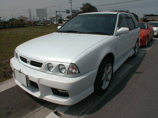

Привет всем! У меня NISSAN AVENIR SALUT 1997 SR20DE PW10 передний привод АКПП RL4F03A FL38. Коробка работала отлично, вдруг страгиваюсь а она не едет, тоьлко хруст стоит в районе левого привода. Попереключал скоростя, покрутил рулем-поехала!!! До дома доехал 1км в гору с поворотами по снегу все нормально не хрустит,переключается.... около дома ВСЕ- хруст на всех скоростях и не сместа. Думал левый привод п.....й накрылся, так нет целый. На парковке левое колесо КРУТИТСЯ. Без привода совсем пробывал-также хрустит. На D переключается по хрусту слышно,вроде коробка работает. Тогда что, дефференциал?
ПОДСКАЖИТЕ!!!!!

Не стопор свиду нормальный, я просто к магазину, задом, через канаву заезжал и повис на бампере. Правое колесо в канаву провлилось да еще и вывернуто было,вот и выскочел.
Да бампер конечно не для деревни и не для зимы. Может есть у кого чем поменьше заменить-куплю!!!
