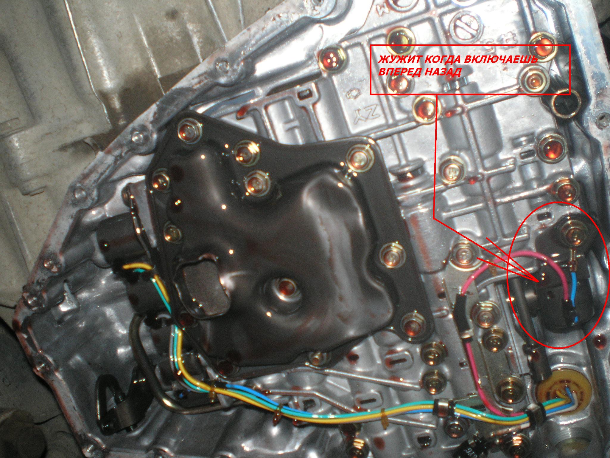

Братцы помогите кто чем сможет (что то с коробкой случилось)
Вчера ехал ехал все было нармально ,... в друг раз какой то удар с левой стороны (как бут-то на камень наехал) метров 400 проехал появился непонятный гул в моторном отсеке (такое звук если на нашем отечественном автопроме выжемной рассыпается или помпа рассыпается).. короче что-то забряколо между коробкой и движком.
остановился заглушил мотор посмотрел видимых повреждений нет, нет понеков, короче все нармально,... завел опять шум.... ну вопщем деваться некуда до дома осталось 300 метров, поехал так хрен не едит вернее едит но не так , обороты 1500 только тогда едит и то только третья включилась и все... попробовал первую не едит на второй тоже не едит на зад тоже не едит только вперед 100 метров проехал 3 раза включился вентилятор потрогал коробку потдон так горячий аж пепец...
Проверил масло в норме запахов нет и примесий тоже все впорядке,.
Севодня снял поддон все цело ,
А да забыл при включенном зажигание не заводя когда включаешь вперед какойто звук (жжжжжжжжжжжжжжжж) секунд 3-5,. вскрыл поддон первый элек.клапан или не клапан короче к нему идут провода на 1фото, она жужит при включение вперед и назад ,
Ребят подскажите что смоей коробкой , что случилось,
БЕЗ КОЛЕС ПОМРУ......
С немать коробку или нет подскажите ,
И можно ли снять коробку не опуская движка,на полноприводе.
Всем спасибо.
P9250023.JPG [ 477.54 КБ | Просмотров: 5156 ]

СообщениеДобавлено: 27.09.2010 08:38
Сообщения: 676
коробка работает в аварийном режиме. запусти самодиагностику коробки, на форуме было написано как.
СообщениеДобавлено: 01.10.2010 21:43
Зарегистрирован: 30.07.2010 16:44
Сообщения: 59
Откуда: Орск
нашол причину .
Полный пипец............Извените за выражения просто нет слов.
Сами поймите без колес остался.
тут не кокая самодиагностика не поможет вот зайдите посмотрите сами отчет о разборки КОРОБКИ viewtopic.php?f=17&t=7206
