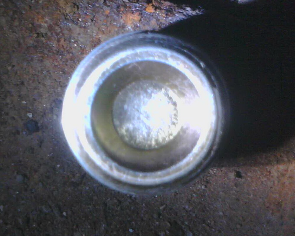

Мужики, нужен совет!
На неделе поменял масло в раздатке и заднем дифференциале. Всегда лью все жижи только фирменные, но у Ниссана нет GL-5 вязкостью 75W90 синтетики. Искал Neste по рекомендации - не нашел, в "Канистре" посоветовали Total Sync FE GL-4/5 75W90 - сказали что лучше трансмиссионки нет, у них за 7 лет сотрудничества ни одного негативного отзыва, и для раздатки и диффа самое оно. Поверил. Хотя смущали эти самые 4/5 вместо положенных 5, и ни слова по-русски на этикетке (вроде как закон есть что должны быть эти слова на всем что у нас продается). Но по-английски написано что все норм - лейте в коробки, мосты и тд, ну и спецификация подходит. Успокоился. Отдал 400 р за литр.
В заднем диффе масло было вязкое, но более-менее чистое, на нижней пробке гадости всякой почти нет. Нового влезло грамм 650 до перелива кстати (машина стояла ровно). Спереди из раздатки вылилась черная гадость. Подумал что нужно промыть - залил (грамм 300 входит), и решил через 500 км сменить заново. Докупил ещё 1 литр. Через 3 дня эти самые 500 км проехались - слил, и вот тут вопрос!
Мне показалось, что когда сливал первый раз, пробки были идеально ровные - аж блестели как зеркало когда оттер. А тут на них как бы небольшая шагрень - и на верхней (заливной) ровно поперек - как-будто по уровню масла, на нижней (сливной) - полностью. А почитал в инете что GL-4 и GL-5 отличаются как раз всякими присадками и активностью к разным металлам. Дк вот закралось нехорошее чувство что эта самая активность и проявляется!
Завтра посмотрю что с верхней пробкой сзади в дифференциале, а пока прошу совета - это я параноик, или действительно Total делает такое Г, на котором пишет про GL-5, и которое уже 3ий день разъедает мой дифф и раздатку??? И вообще возможно такое за 3 дня???

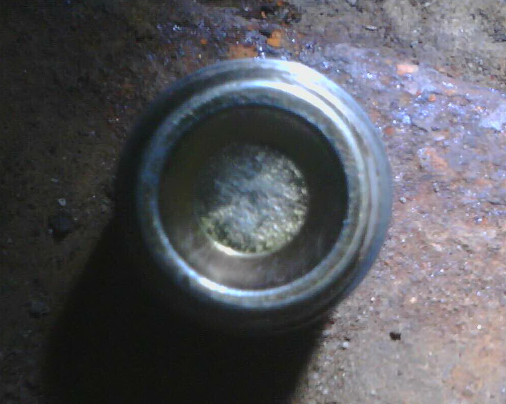

Посмотрел сегодня на пробки еще раз. В заднем диффе наливная идеально гладкая, без всяких настораживающих неровностей. Но она и сделана, по-видимому, из другого металла - белого цвета. Наливная в раздатке имеет желтоватый оттенок, и четко видны все те же шероховатости, которых, по-моемому, при первом сливе не было. На фото видно, снято под разными углами освещенности:
Комментарий к файлу: Наливная пробка раздатки, фото_1
PIC-1.jpg [ 194.39 КБ | Просмотров: 15629 ]
Комментарий к файлу: Наливная пробка раздатки, фото_2
PIC-3.jpg [ 202.75 КБ | Просмотров: 15629 ]
Для себя решил, что для спокойствия сменю завтра на Ниссановский оригинал Nissan Differential Fluid Oil 1L (KE90799932). Пусть у него и температура замерзания выше, но зато за раздатку и дифф беспокоиться не придется. Отъездил же эту зиму без проблем, когда -35 держалось по неделе, значит и ещё проезжу на нем. Жалко что литровичи только европейские есть у нас - в пластике. В японской жести как-то посолидней, но они по 4 литра исключительно.
