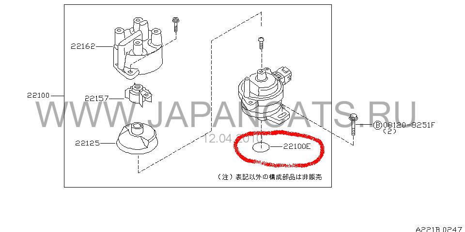

И еще вопросик)))после зимы давануло масло под трамлер в магазине не могут сказать что там стоит манжета или сальник,и какого размера

у меня в коробке и в гурЕ дикс третий залит, про то что с чем можно мешать точно не скажу. А вот про трамблер с увереностю скажу, масло выдавливает из за того что стерлась кругленькая резинка которая сдерживает масло. Номер на мою машинку номерок- 22131-53J10, Кольцо уплотнительное трамблера. У меня неделкьки полторы дней назад масло побежало с трамблера, ну думаю всё приехали. Потом знающий чел снял трамблер, снял старое кольцо, поставил новое не оригинальное которое так же подошло идеально и всё!!! Аля улю :P

...А вот про трамблер с увереностю скажу, масло выдавливает из за того что стерлась кругленькая резинка которая сдерживает масло. Номер на мою машинку номерок- 22131-53J10, Кольцо уплотнительное трамблера. ...
Хм.. Возможно полезная инфа, у меня тож после зимы немного в масле эта область вокруг трамблера...
