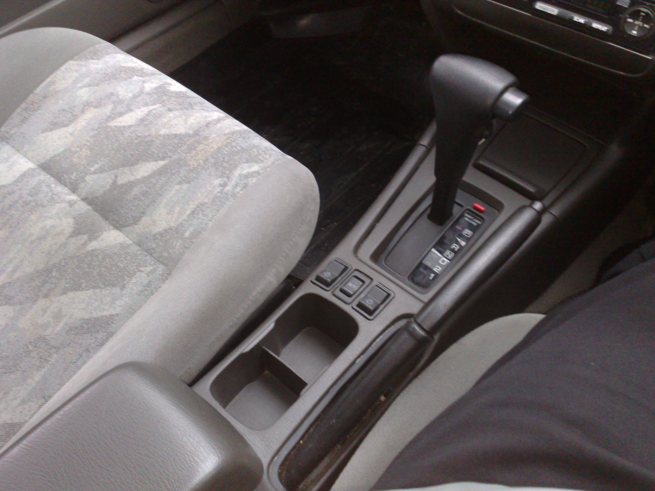

Может есть у кого такие ? Включение их ни к чему не приводит кроме подсветки средней кнопки, у выключателей по бокам подсветка загорается вместе с включением осветительных приборов.

Выключатели по бокам - это копка включения фар на ВАЗ-2109 :)
т.е. это уже прежний хозяин что-то колхозил.... может обогрев сидений?
Средняя это от коробки....

а на коробку как влияет переключатель ?

А попробовать? :)
Это режимы коробки. Коробка электронная, режимы переключаются электронно. Можно делать это в любой момент, на ходу. Только сработает переключение не обязательно сразу, скорее после полного отпускания педали газа.

Ну похоже конечно на обогрев. (крайние)
Средняя похожа на режим автомата. Букавки надо на ней посмотреть, на фото не видно.

Ну похоже к электрику надо будет подъехать насчет этих выключателей, стульчики не греет точно. током не бьет :-) , фары отдельно не загораються (я конечно предположил такой вариант хотя разум не позволяет найти логику) , а по переключателю коробки там написано только А/Т. Вчера подумал на типа режим SNOW\POWER как у знакомого на марковнике, но в связи с тем что машина неед нифига проверить нет возможности. Газу даю она как захлебывается. На фунтике такое было когда по полю за тестем гнал и ДМРВ (MAF Sensor) засрался в хлам. Пойду для начала карб клинер куплю и ДМРВ пробрызгаю, в прошлый раз помогло реально.

нашел мануал по примере 90-х, там указано что распространяется на авенир, по картинкам салон торпеда один в один, кому надо могу выложить.
В мануале нашел что за кнопки, должны были быть 2 попогрейки а режим коробки это: вперед - спорт, назад - снег

Средний переключатель это 100% управляет режимами коробки. У него 3 позиции.
Вперед включается режим SNOW. (трогание происходит с II-й или III-й передачи (для предотвращения пробуксовки колес). Внимание! из-за возможного перегрева коробки, не рекомендуется постоянно ездить на этом режиме).
Посередине стандартный режим.
Назад включается режим SPORT. (переключение передач происходит на более высоких оборотах двигателя. Более динамичный разгон в ущерб расходу топлива).
Попробуй протестировать, потом напишешь, есть от нее толк или нет :)

Блин, парень, там делов на пять минут. Подними пластик и посмотри куда провода идут от этого колхоза. Нам потом расскажешь. :D

Холодно пока лазить в нее :-) . По режимам коробки работает в принципе, в спорт режиме стал крутить тахо до 3500 до переключения (обычнй режим крутит до 2500)
снежный режим тоже работает со 2-ой

Я постараюсь скан от японской инструкции сделать, чтобы пластик не поднимать :)
