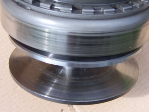

Изучаю на сервисе разные экземпляры. На некоторых задиры по всей поверхности шкивов. На некоторых в одном месте (см. фото 2). Прихожу к выводу, что при покупке коробки нужно попросить открыть и посмотреть состояние ремня и шкивов. Мастер соглашается открыть и продемонстрировать — за 40 тысяч коробка. Пока ковыряется. Уже час прошёл, и конца не видно. Думаю, не съездить ли в другое место, где коробки дешевле (35 тысяч), но находится в Подмосковье.

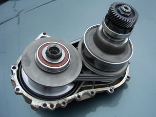

Начал отсоединять коробку, откручивать крепёжные винты, снял аккумулятор и его кронштейн, фильтр и его крепёжный кронштейн. Открутил глушитель, центральную несущую балку, на которой два крепёжных салентблока двигателя. Снял крепёжный салентблок коробки. Повесил коробку на привезённую маленькую таль и подпёр коробку снизу домкратом.
Снял защитный кожух коробки в колёсной арке. Потом смотрю, напротив крышки, на которой закреплены шкивы вариатора, — окно в колёсной арке, которое чуть-чуть не даёт снять крышку и шкивы. А если попробовать опустить всю конструкцию с двигателем вниз? Попробовал, получилось!
Но почему-то, когда не стало хватать 3–4 см, опускание остановилось. Ну, думаю, наверное, упёрся шкивами двигателя в противоположный лонжерон. А потом смотрю, коробка висит на минусовом проводе, идущем от аккумулятора коробки. Оказывается, я его забыл отсоединить. Откручиваю крепление, и всё опускается вниз.
Открываю крышку (опыт разбора ведь уже есть), обстукиваю через деревянный брусок периметр крышки, приоткрываю равномерно отвёрткой. А передо мной зрелище (см. фото 3)! Во всех углах остатки звеньев ремня и разорванные и неразорванные ленты ремня. Сразу скажу, что снизу находится первичный вал, который соединён с муфтой переднего хода, масляным насосом, гидротрансформатором и двигателем. А в верхнем правом углу — вторичный вал, который через промежуточный (редукционный) вал соединён с конечной шестернёй, в корпусе которой — дифференциал, в него вставлены внутренние шрусы, приводные валы, внешние шрусы, ступицы с тормозными дисками, колёса.
Пытаюсь вытянуть вторичный вал. Не вынимается. Что только не пробовал! Надевал обратно крышку, закреплял фланец крепления подшипника, пытался вместе с крышкой оттянуть отвёртками. Не получается. Что-то держит.
А через два часа до меня доходит — парковочный рычаг держит (у меня коробка стоит в состоянии парковки). Переключаю рычаг PNP на любую другую. Вынулась сразу. Вычищаю от сегментов ремня коробку. Опять стоит масло в коробке. Я же сливал уже 6 литров, когда снимал поддон в первый раз! Откуда-то опять натекло.
Сливаю жидкость в чистую посуду. Откручиваю поддон коробки. Откручиваю 2 болта крепления фильтра (см. фото 4). Фильтр тоже весь забит остатками ремня. Снимаю... я назвал это «блок гидроклапанов». Кто попытается разбирать, там примерно 30 болтов М-6×60, которыми соединены две половины. Не откручивайте все! Развалится, и посыпятся шарики, пружинки гидроклапанов. Схемы обратной установки, я думаю, вы не найдёте. Крепёжные болты только те (см. фото 5), где на фотографии отсутствуют болты. В основном они находятся по периметру, хотя и попадаются в середине. Я научился на купленной коробке, потом искал, из каких ячеек шарики, из каких — пружинки.
Теперь бы я перед снятием шкивов сначала снял шаговый двигатель (он прикреплён к блоку гидроклапанов с краю двумя болтами), так как он пластмассовый и легко может сломаться. Он соединён с рычагом, который касается первичного вала и через рычаг управляет при перемещении шкива гидропоршнем.
При снимании первичного вала я, наверное, сильно потянул шкив, и он отломил одну из направляющих на шаговом двигателе. Либо она отломилась в результате разрушения ремня. Хорошо, что взял запасной с купленной коробки. Снимаю блок — большое количество сегментов и кусков ремня и ленты. Высыпаю это на землю и внимательно очищаю остатки кисточкой и чистой тряпкой. Всё протираю.
Теперь обратная последовательность. Пытаюсь засунуть новые шкивы вместе с крышкой. Вес — килограммов 15–17. Очень неудобно! Не советую при разборке коробки снимать шкивы и ремень с крышки, так как первичный шкив при отсутствии давления масла в линии разжимается (и ремень переходит в состояние первой передачи). А вторичный — сжимается и выжимает ремень на край.
Так вот, если снять (я сам проэкспериментировал), то вторичный шкив выжимает ремень совсем на периметр шкива. Наверное, внутри сильная пружина. Таким образом, смещаются оси подшипников внутрь (они сближаются). То есть потом очень трудно установить обратно. Ставлю крышку, вроде встала на направляющие. Затем вспоминаю, что я не поставил рычаг управления гидропоршнем и шаговым двигателем (см. фото 6). Снимаю, пытаюсь как-то поставить. Пробую и в сборе с крышкой, и отдельно — в корпус коробки.
Правильным оказалось, как на фото 6: установить шкивы, закрыв крышку, а затем снять крышку, оставив шкивы установленными в коробке, снизу установить рычаг и вставить в него его ось. Надеть пружину и шайбы. А затем попытаться надеть крышку, что оказалось весьма проблематично, так как опять сместились оси подшипников. Но у меня, в конце концов, получилось!
Наживляю болты в отверстие крышки (я собрал все свежие болты с двух коробок) и равномерно закручиваю. Устанавливаю блок гидроклапанов, а также рычаг переключения режимов коробки, который управляет одним из гидроклапанов. Вставляю шлейф проводов (от шагового двигателя и датчика температуры) в специальный жёлоб для него на фильтре. Защёлкиваю провода специальными защёлками на фильтре. Устанавливаю обратно фильтр, поддон коробки, равномерно протягиваю.
Три часа всё возвращал на свои места: поднимал коробку, соединял все разъёмы, ставил обратно датчики вращения шкивов (я их снимал на всякий случай), устанавливал обратно центральную несущую балку с двумя салентблоками, крепления двигателя.
Прикручиваю выхлопную трубу к двигателю. В общем, всё собираю. В самом конце вставляю шрусы в ступицы и вставляю пальцы шаровых, закручиваю их гайки. Вставляю их шплинты. Кстати, гайки на шрусах оказались на 36. У меня последняя — на 32. Пришлось бегать по Киеву, покупать.
В общем, часам к 18:00 второго дня ремонта я всё собрал. Залил жидкость в коробку (для надёжности профильтровал). Оказалось, удобно заливать: не через щуп, а сняв его, он крепится к коробке болтом М-6. Появляется хорошее отверстие для заливки диаметром 12–15 мм. Кстати, влезло как раз 7–8 л, хотя обычно, если сливаешь, то вливается не больше 5. Думаю, надо поменять, приехав в Москву.
Завожу без колёс, включаю драйв: крутится! Вот радость после такого... Опускаю машину, прикручиваю колёса. Победный круг по стоянке — едет!

Состояние шкивов и ремня, кто интересуется, можно проверить, если снять поддон коробки и фильтр (фильтр состоит из мелкой сетки в один слой, его можно промыть горячей водой и высушить, если грязный), снять блок гидроклапанов (см. рассказ выше и фото). Тогда можно будет посмотреть состояние первичного шкива. В основном он проворачивается при перегрузках. У меня вторичный, например, оказался в удовлетворительном состоянии.
Кстати, рекомендую хоть раз снять поддон вариатора и почистить магниты и сам поддон. Он весь будет в слое тёмного налёта, который загрязняет жидкость CVT.
Если собираетесь долго эксплуатировать такую машину, можно хотя бы запастись первичным шкивом, б/у ремнём и фильтром. Купить можно на разборке.

Хотел бы свои пять копеек добавить для тех, кто планирует самостоятельно сменить шкивы с ремнем.
Больше всего времени у меня с братом убила попытка снять крышку в сборе со шкивами - вилка, которая идет к степ мотору, упиралась в корпус коробки.
Спустя пару часов и одну обломанную вилку :)) (Хорошо, что коробок было аж три штуки) проблема решилась элементарно - для начала необходимо открутить вообще все болты с коробки и снять крышку без шкивов. В таком случае ось, на которой сидит неподатливая вилка легко снимается, после чего крышка снова одевается на коробку, шкивы прикручиваются к ней и всё вместе уже прекрасно снимается. Устанавливается аналогично, но, естественно, в обратном порядке.
Конечно, возможно, для большинства такой порядок действий является очевидным, но всё же, надеюсь, кому-нибудь эта информация поможет сохранить часик - пару )
