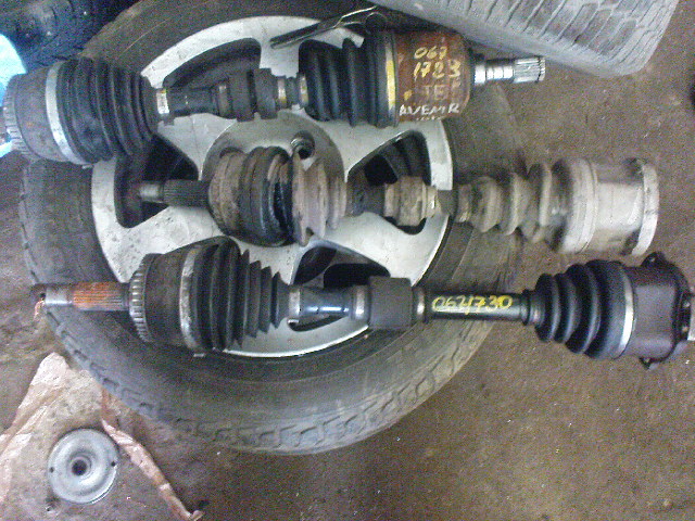

Там привода разные: на вариаторе длиннее чем с обычной АКПП на фотке видно в середине обычный привод-по бокам с варика
DSC01446.JPG [ 146.34 КБ | Просмотров: 11337 ]
