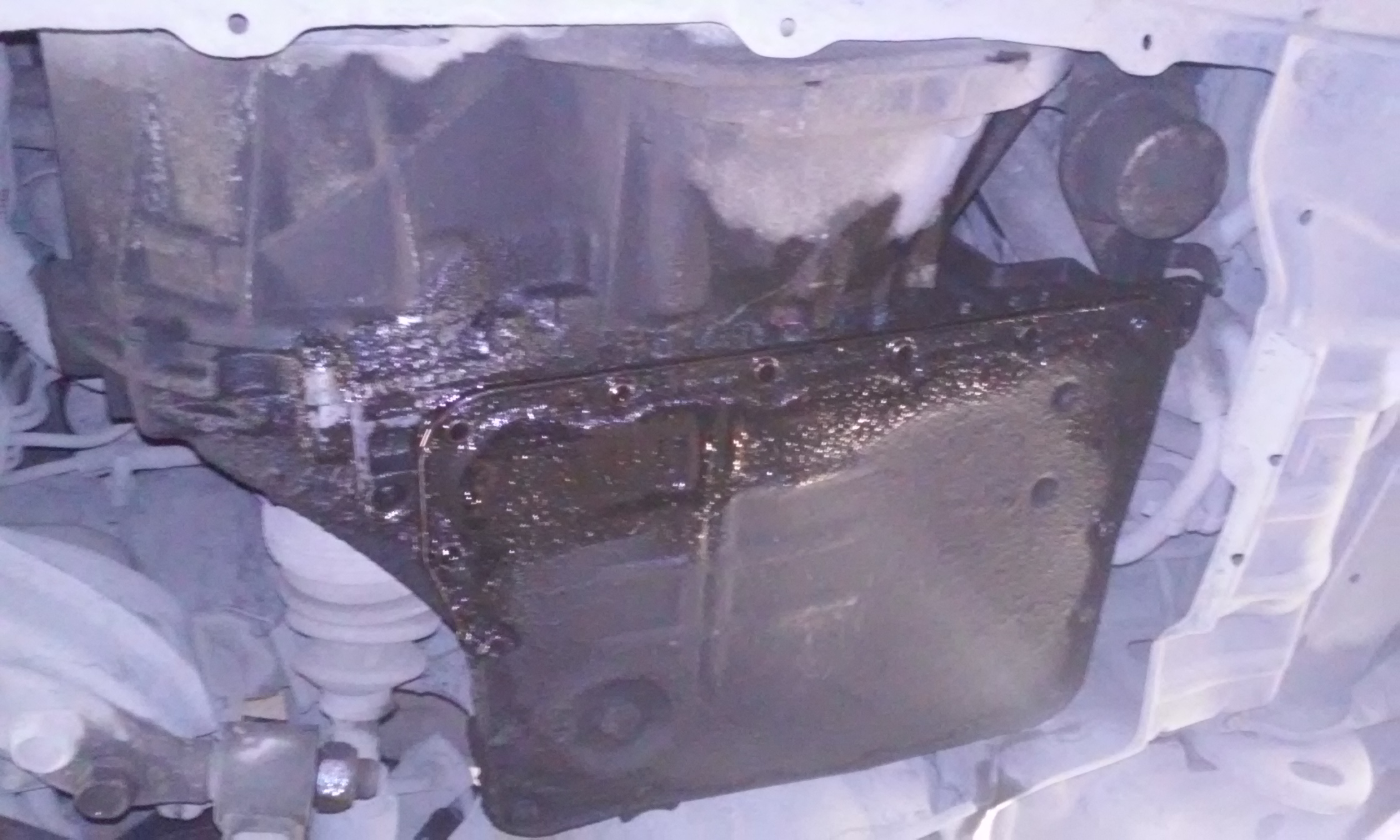

Обнаружил, что из CVT течёт "как из крана". Померил - уровень на кончике щупа. Срочно нужно "доливаться" и, видимо, менять прокладку поддона вариатора.
Фото - ниже, сорри за "смартфонное" качество.
Вопрос: В автодоке мне ответили, что поддон садится на герметик. Это правда? Если нет, то прошу подсказать партнамбер резинки поддона вариатора и, по опыту, дать оценку насколько доступна сия резинка?
Заранее спасибо! :)

Это у двигателя поддон на герметике, а у варика прокладка предусмотрена.
Хотя у меня на прошлом варике тоже не было прокладки (прошлый хозяин так продал), когда вскрывал коробу, то потом тоже садил на герметик и ничего не текло ни где.
Сейчас стоит контрактный с прокладкой как положено и тоже все сухо.
