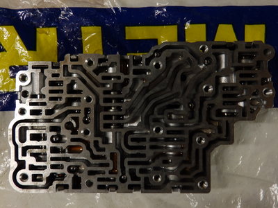

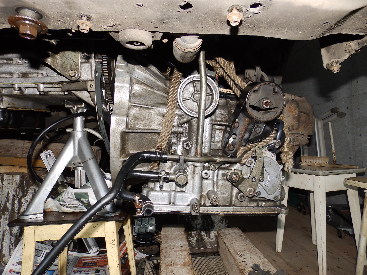

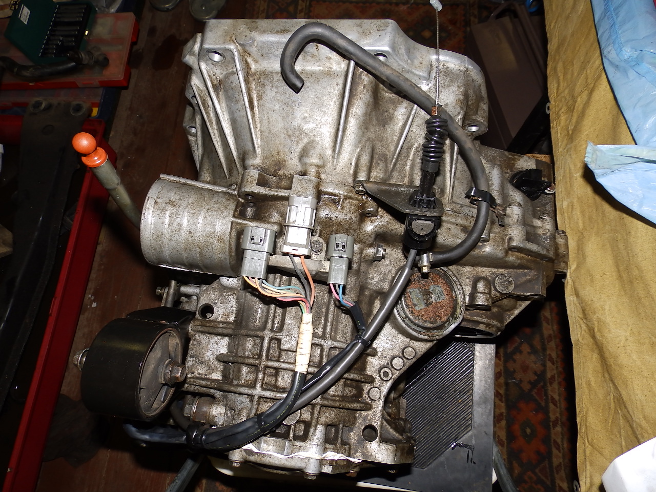

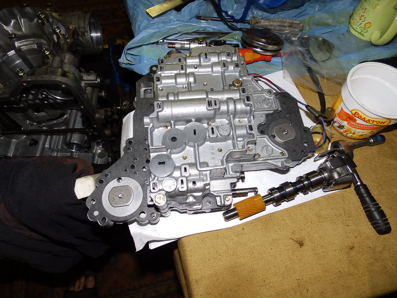

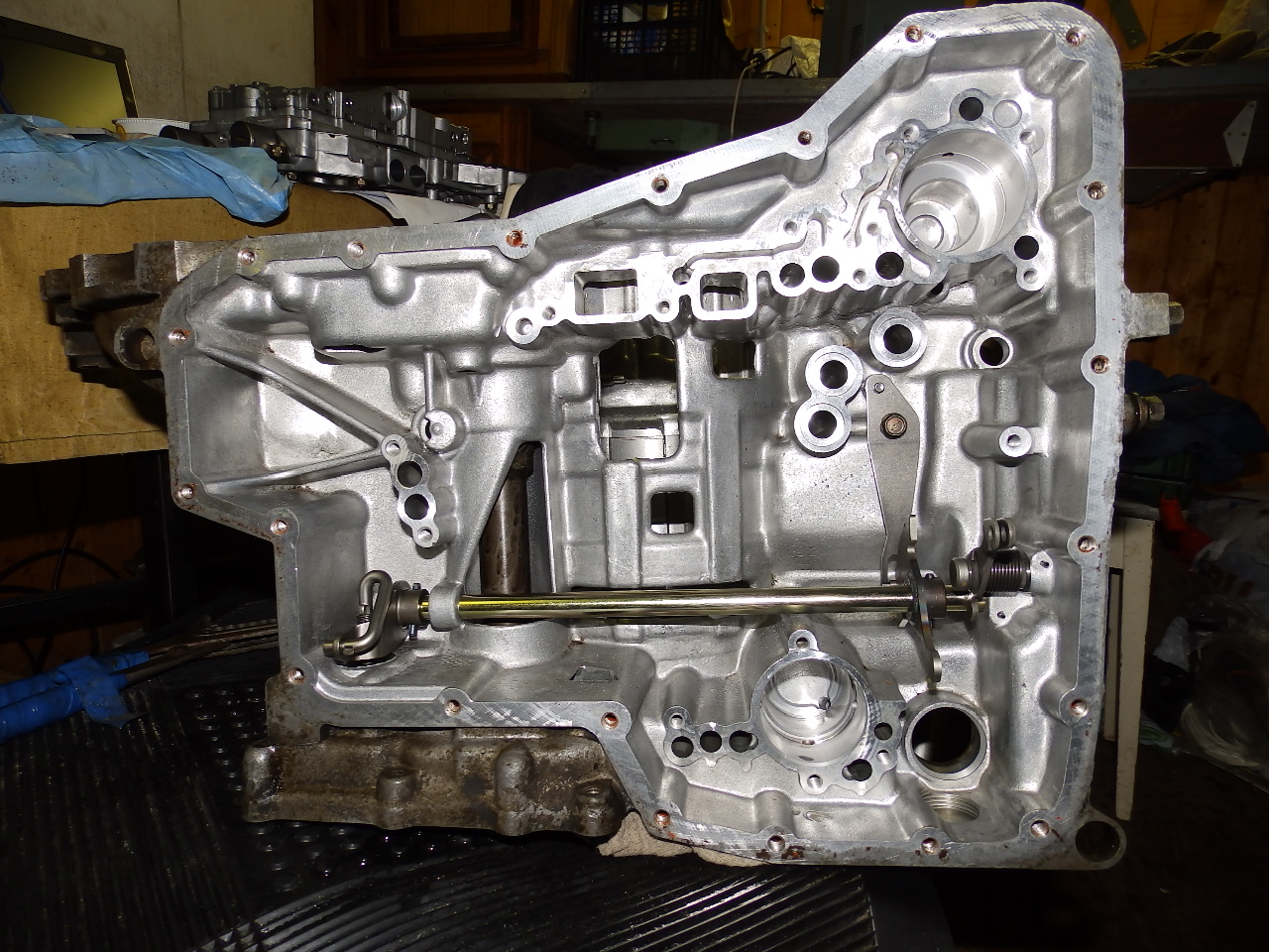

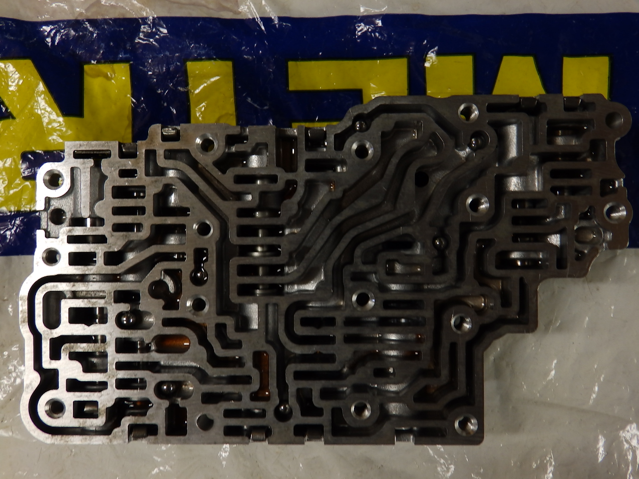

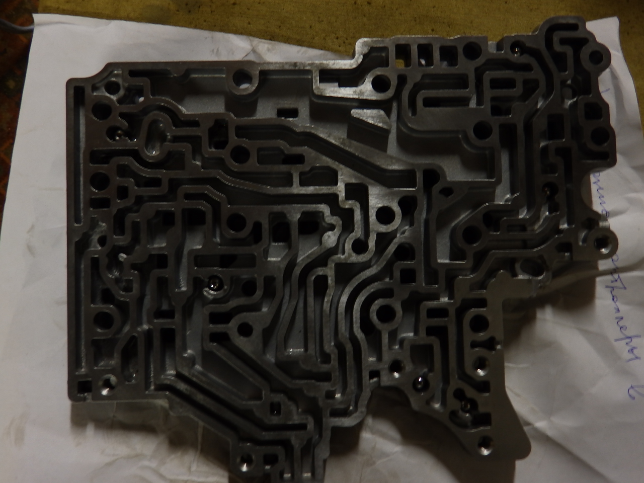

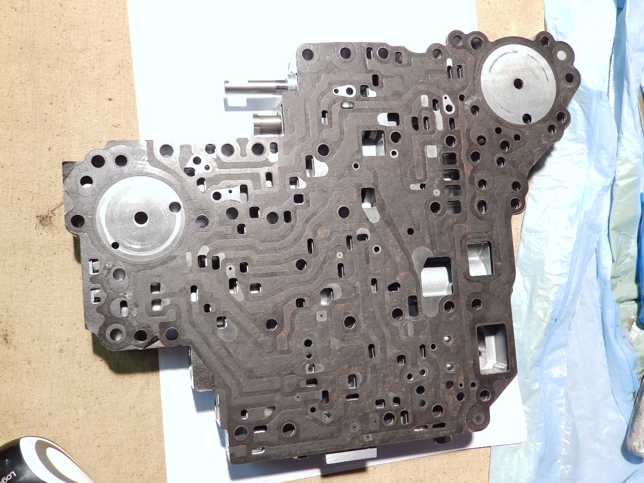

потекла и моя коробочка на Авенир Салют Х W10. RL4F03V FL38. также приличные пинки при переключении N-R, N-D, 1-2. зимой вообще еле доехал. обороты 4000, а скорость 10км/ч. снял талью на 250 кг. купил ремкомплект сальников и прокладок precision (3р). разобрал всю практически. промыл в теплой воде со стиралным порошком, в уайт-спирте потом отмочил и промыл все. потом продул сжатым воздухом. пока поменял прокладки гидроблока. сегодня все сальники надеюсь поменять, проверить фрикционные диски по толщине, тормозную ленту.
коробка.JPG [ 541.36 КБ | Просмотров: 22043 ]
нижняя часть гидроблока.JPG [ 524.69 КБ | Просмотров: 22043 ]
средняя часть гидроблока.JPG [ 547.91 КБ | Просмотров: 22043 ]
гидроблок.JPG [ 524.82 КБ | Просмотров: 22043 ]
верхняя часть.JPG [ 570.41 КБ | Просмотров: 22043 ]

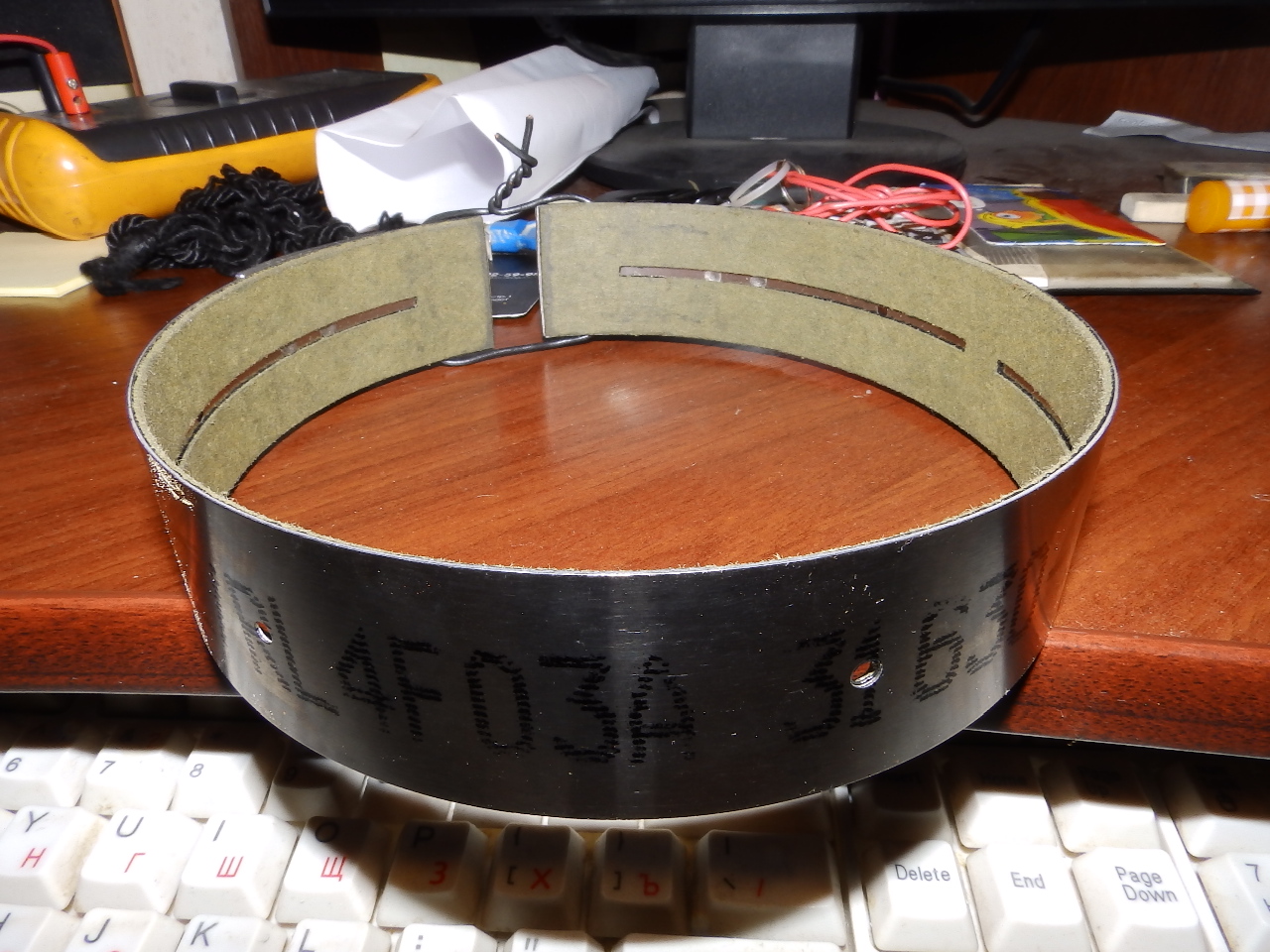

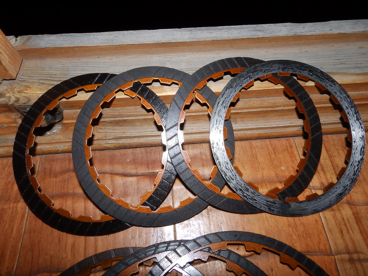

фрикционные диски кое-где стерлись в ноль. стальные диски местами с задирами. буду брать комплект фрикционов и стальные поштучно. тормозную ленту тоже надо бы новую. попадалово на бабло покругу. коробия 250 000 откатала... подушка коробки рваная. картридж что ли какой искать или контракт взять?

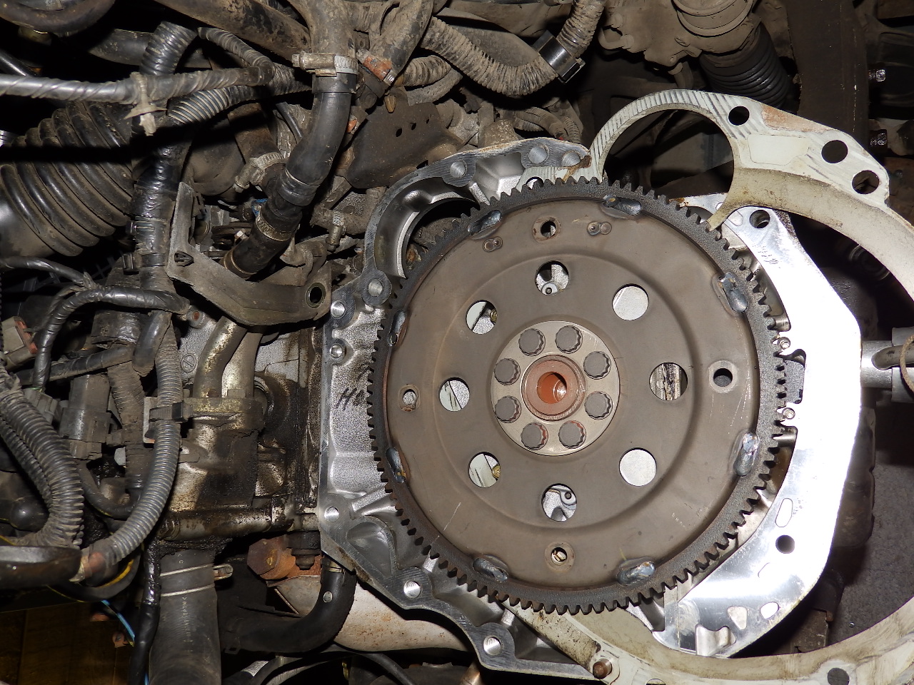

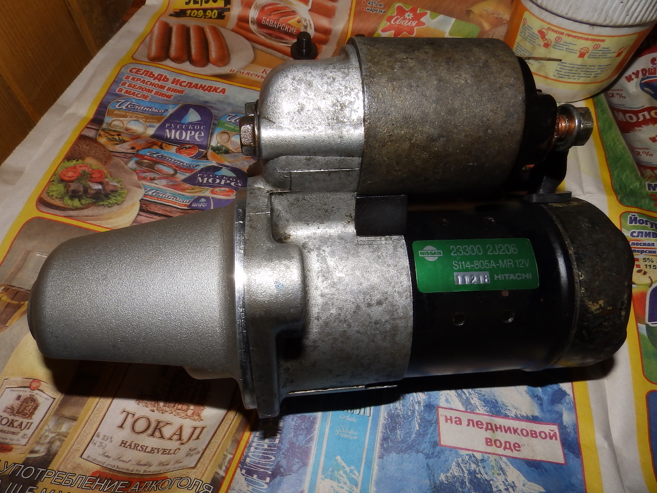

фрикционные диски hight пострадали больше всего: стерлись "в ноль", даже "намазались" на стальные диски. заменил весь комплект и поврежденные стальные. мерил зазоры пакетов щупами. в норме. все более-менее. кроме корзины hight. там изначально не было нижнего упорного диска. видно японцы ковыряли коробию или на заводе смена заёбаная была. вместо него поставил 2,0мм стальной driven. чрезмерный зазор компенсировал добавлением 5-го фрикционного диска 1,6мм. хбз что из этого получиться правда не знаю... собрал всё. гидротранс сориентировал, чтоб болт удобно было в лючке закручивать. и пластиной прижал, чтоб при переносе/монтаже не кувыркнулся с ведущего вала. подушка как была рваная так и осталась. стартер отмыл/перебрал, заменил щеточный узел (unipoint). поменял текущий передний сальник коленвала, ремни. но, походу, подшипник передний ещё надо было. чего-то свистит. толи генератор, толи помпа, то-ли масляный насос. и появилось биение шкива коленвала. я его при съёме подковыривал монтировкой, ибо съёмника не было. видать перекосо...ло его. не стесняемся пользоваться/приобретать нормальный съёмник, а то боком выходит порой спешка/экономия... антифриз новый залил, АТФ. из гидроусилителя слил старую. завел. скорости повключал. вроде пашет, жидкость не уходит. АТФ Ravenol Matik Fluid D (5л) и matic fluid J2/S (4л) вперемежку.

дешевле было сразу купить мастер-кит, где и диски все есть и рти с прокладками. тормозную ленту закручивают до упора (без фанатизма) и откручивают ровно на 1.2-1.5 оборота. закантривают гайкой. тоесть старым езженым коробкам эта процедура в пользу

регулировал по моменту затяжки дин-ключём, вроде...то ли 20Н*м... не помню уже... в сервис-мануале указано...
