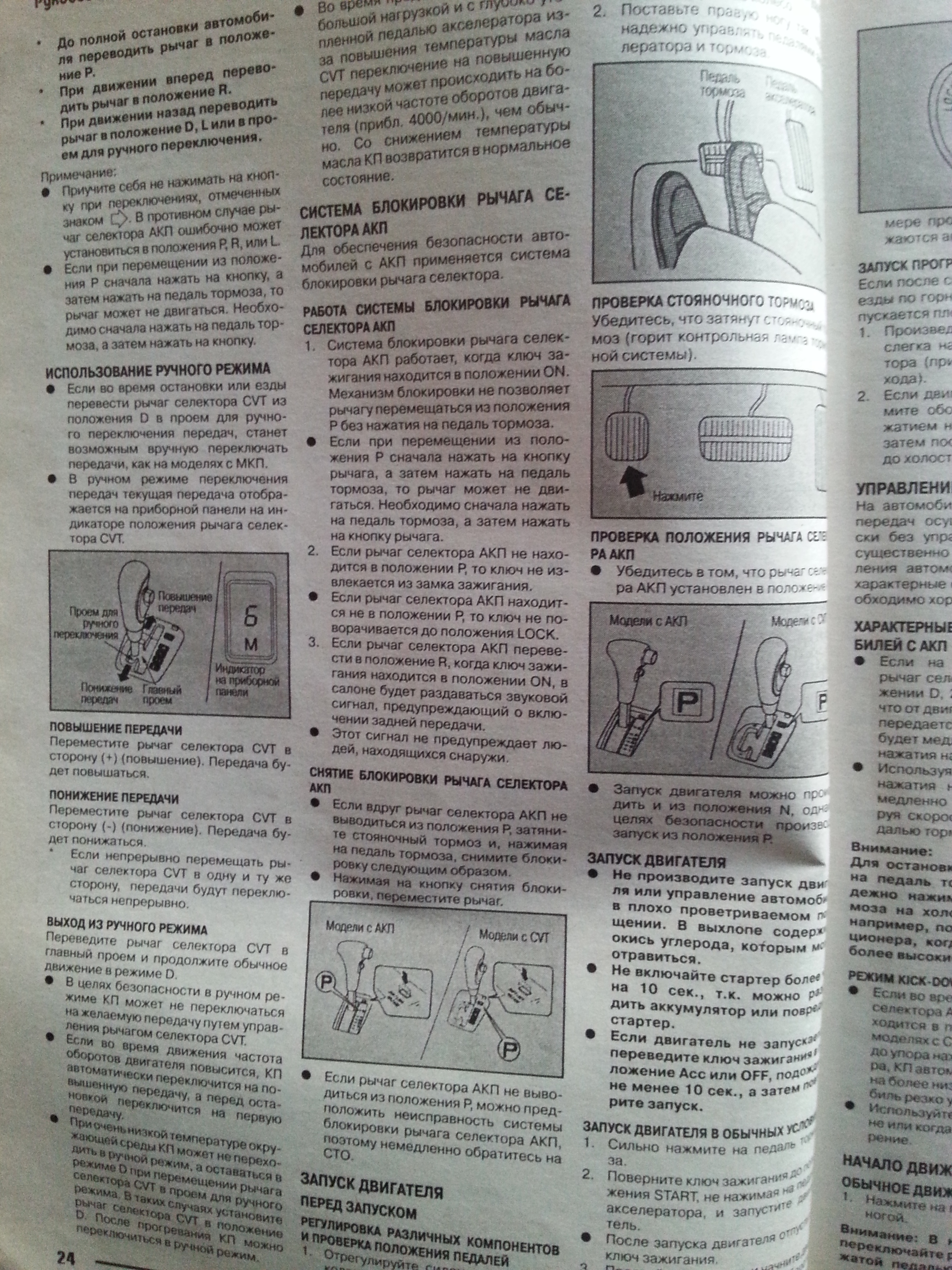

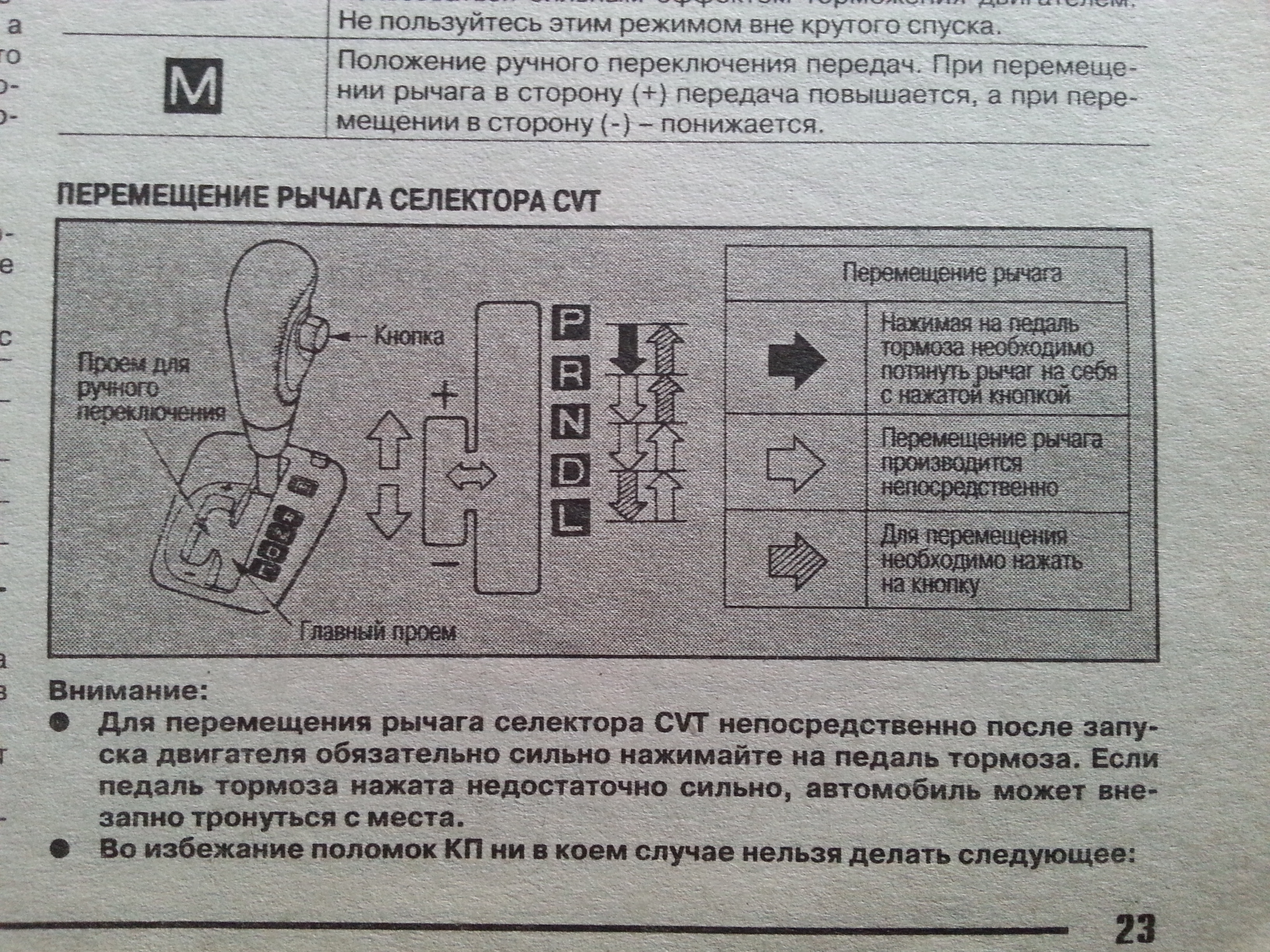

вот поэтому я не даю своей ездить на машине без меня...а вообще селектор с д без нажатия тормоза переходит только в нейтраль или на двоечку..как у нее так получилось непонятно

СообщениеДобавлено: 11.04.2014 16:41
что гадаете то...
20140411_163337.jpg [ 2.6 МБ | Просмотров: 18581 ]
20140411_163540.jpg [ 2.95 МБ | Просмотров: 18581 ]
