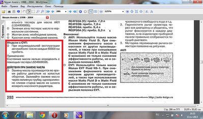

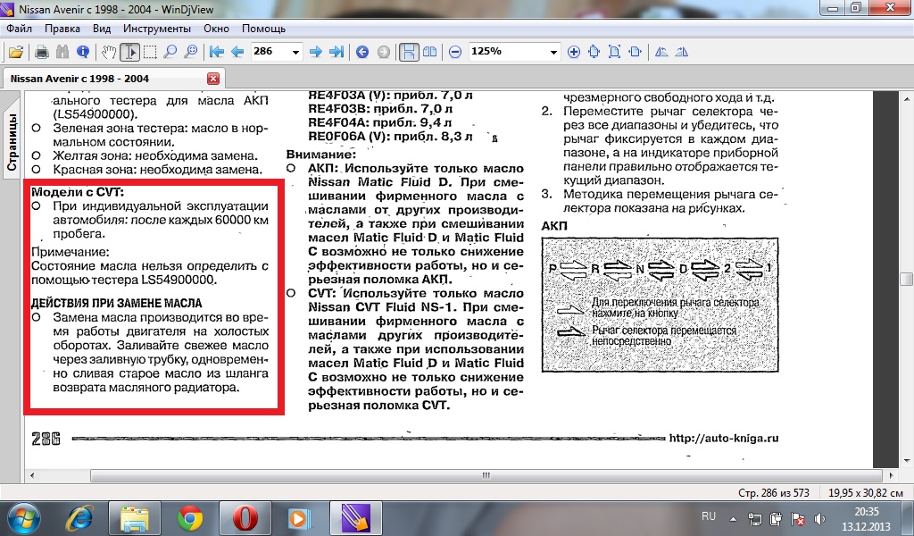

При замене масла, поддон и все остальное было девственно чистое, следов стружки и тд. небыло, но до шкивов и ремня не разбирал чтобы проверить. Замена масла была не аппаратная, а как указанно в мануале
Комментарий к файлу: 286 страница мануала ниссан авенир. Замена масла

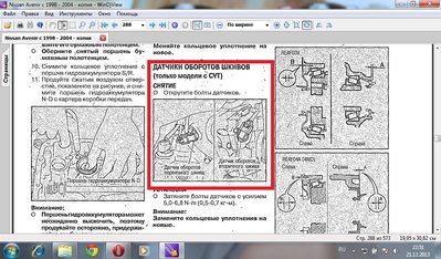

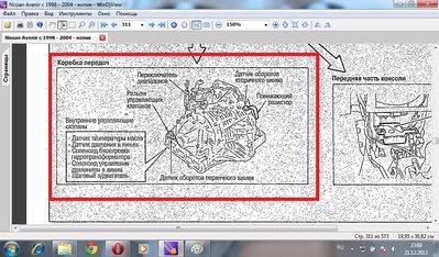

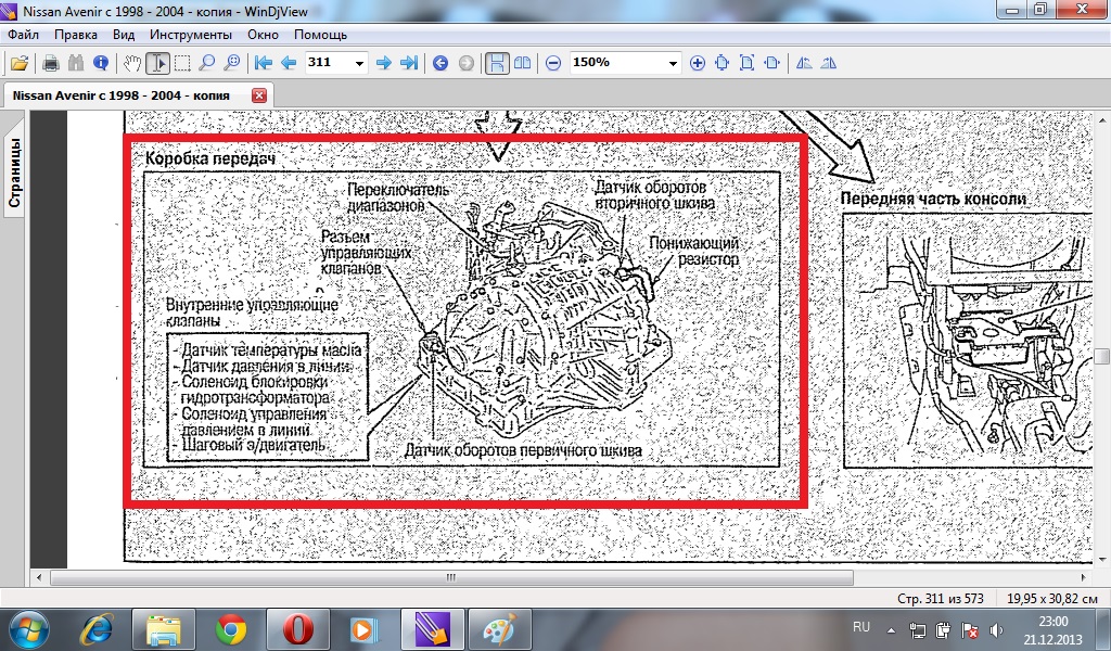

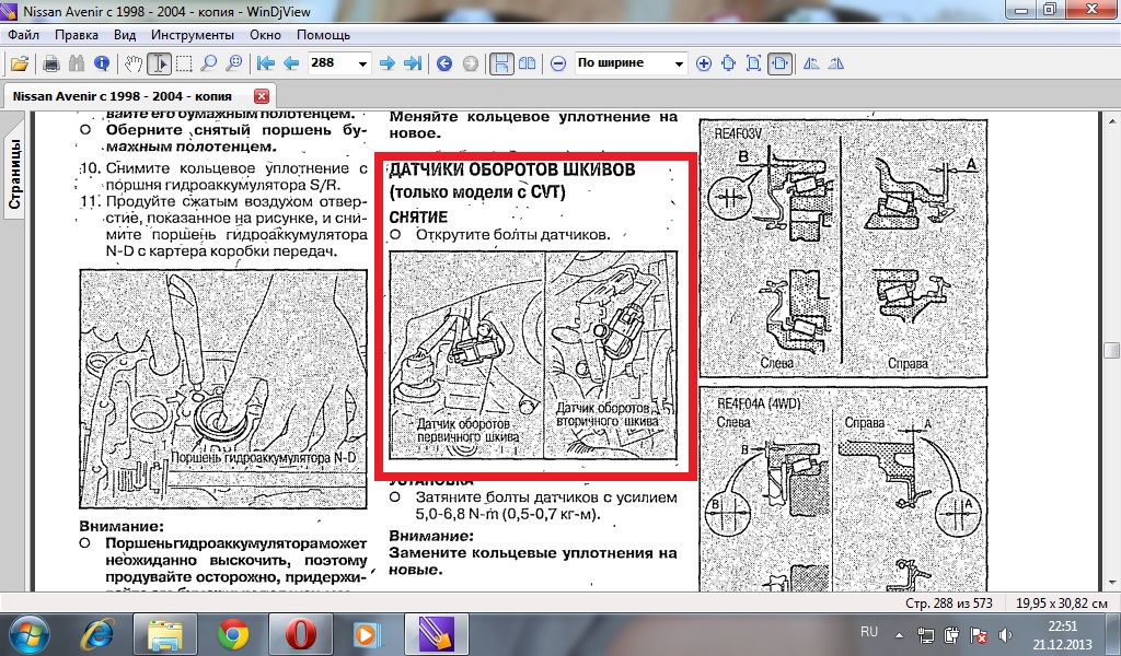

Взято с мануала по авениру
могу мануал скинуть если нет у тебя. Почитаешь, может чего найдешь интересного :)
Комментарий к файлу: здесь расположение компонентов
датчики скорости1.jpg [ 381.44 КБ | Просмотров: 18588 ]
Комментарий к файлу: а здесь сами датчики
датчики скорости.jpg [ 328 КБ | Просмотров: 18588 ]
