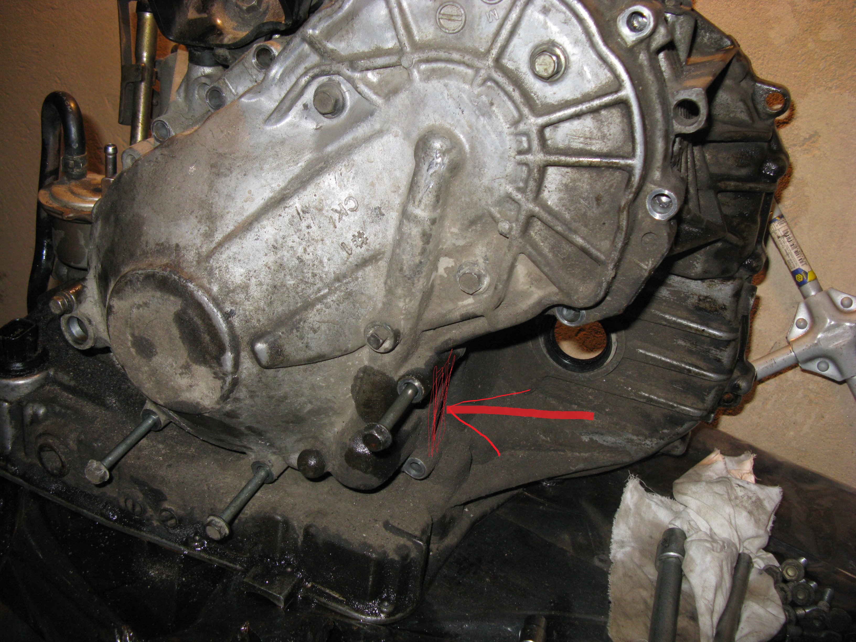

Вопрос в следующем. Бежит с тыльной стороны (т.е. в сторону салона), из под крышки первичного и вторичного валов! Можно ли её снять на месте, т.е. не снимая сам вариатор! И если открутив все болты крепления крышки, она легко выйдет, без валов?! Чтоб промазать стык герметиком и закрутить обратно!
НА картинке указал стрелкой в каком месте течь!
121212.jpg [ 1.94 МБ | Просмотров: 6631 ]

Снять крышку без демонтажа коробки можно, но очень много операций надо проделать.
Для данного случая будет проще если сделать так:снять постамент для аккумулятора и открутить болт массы от коробки, под косу загнать домкрат, снять болт левой подушки, открутить косу (два болта и 3 гайки), снять левое колесо, аммортизатор, подкрылок.
Если ничего не забыл, то домкратом опустить коробку, чтобы крышка показалась в арке, ослабить болты крышки и снять её не полностью, а создать щель 2-3 мм. Туда и загнать герметик.
Если снять крышку полностью, поставить будет очень сложно. во первых оси валов сойдутся к центру стягиваемые ремнем, ось рычага управляющего шкивом тоже сложно или невозможно будет совместить, надо будет снимать поддон и гидроблок со степом.
