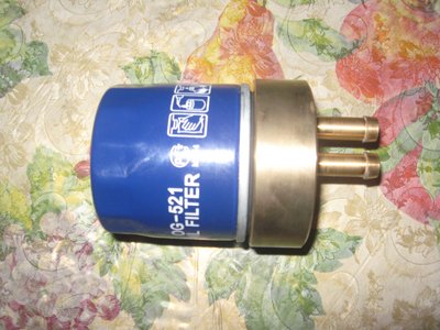

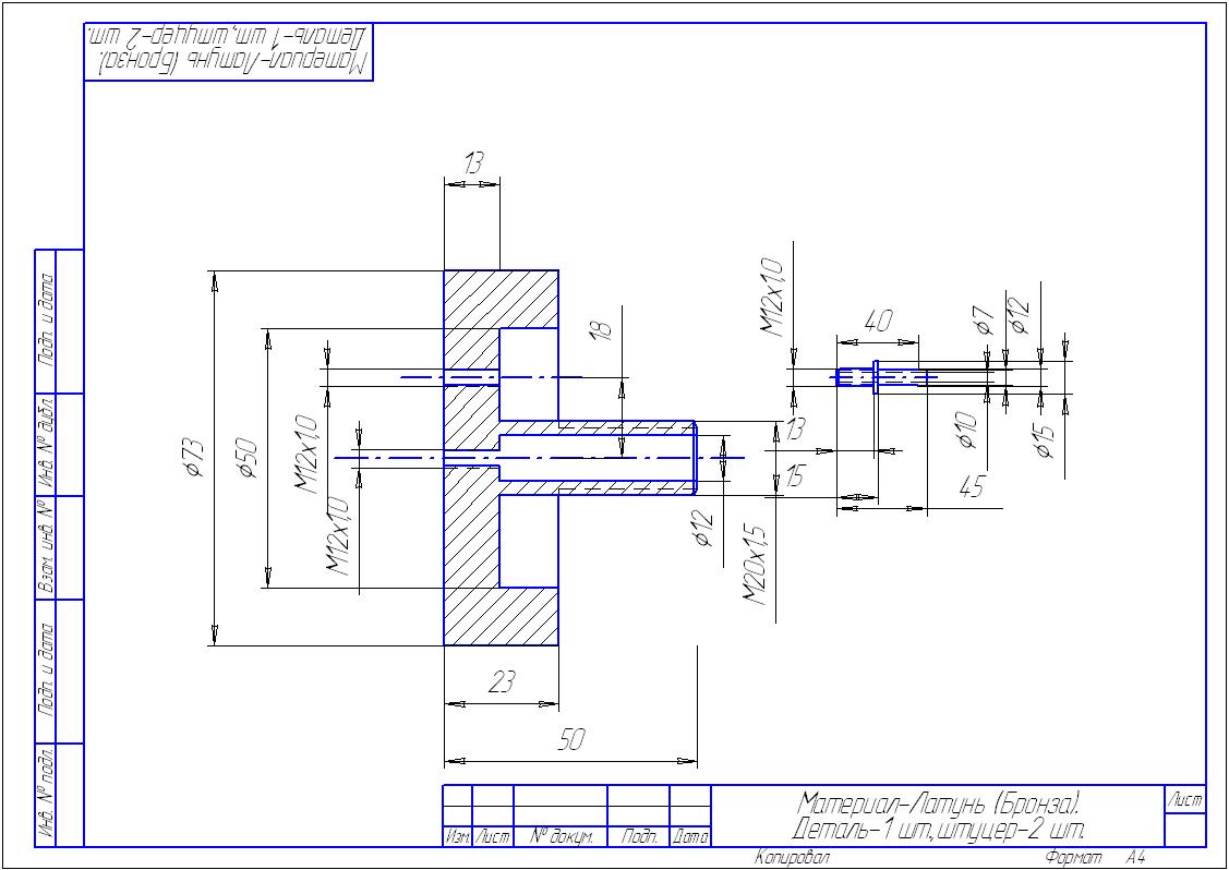

Родной коробочный (RE0F06A) фильтр не имеет аналогов и очень дорогой, для фильтра. Решил перейти на распространенный масляный фильтр (OG 517 Goodwill например). я думаю, бензиновые в стальном корпусе имеют предположительно более высокое сопротивление в силу другой текучести среды. Чертёж переходника во вложении.

Ошибся с маркой фильтра, не OG 517, а OG 521 у него резьба М20х1,5!

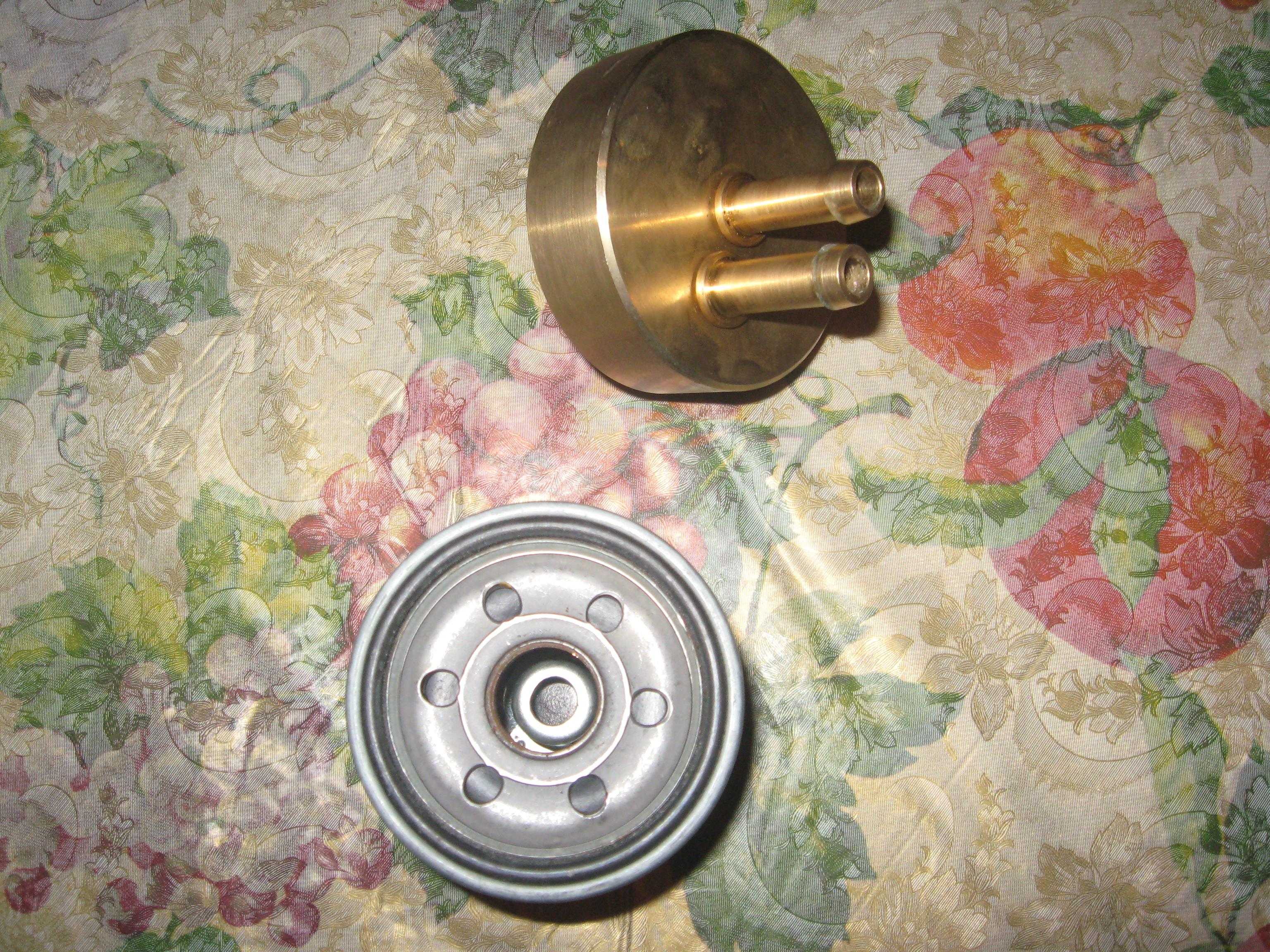

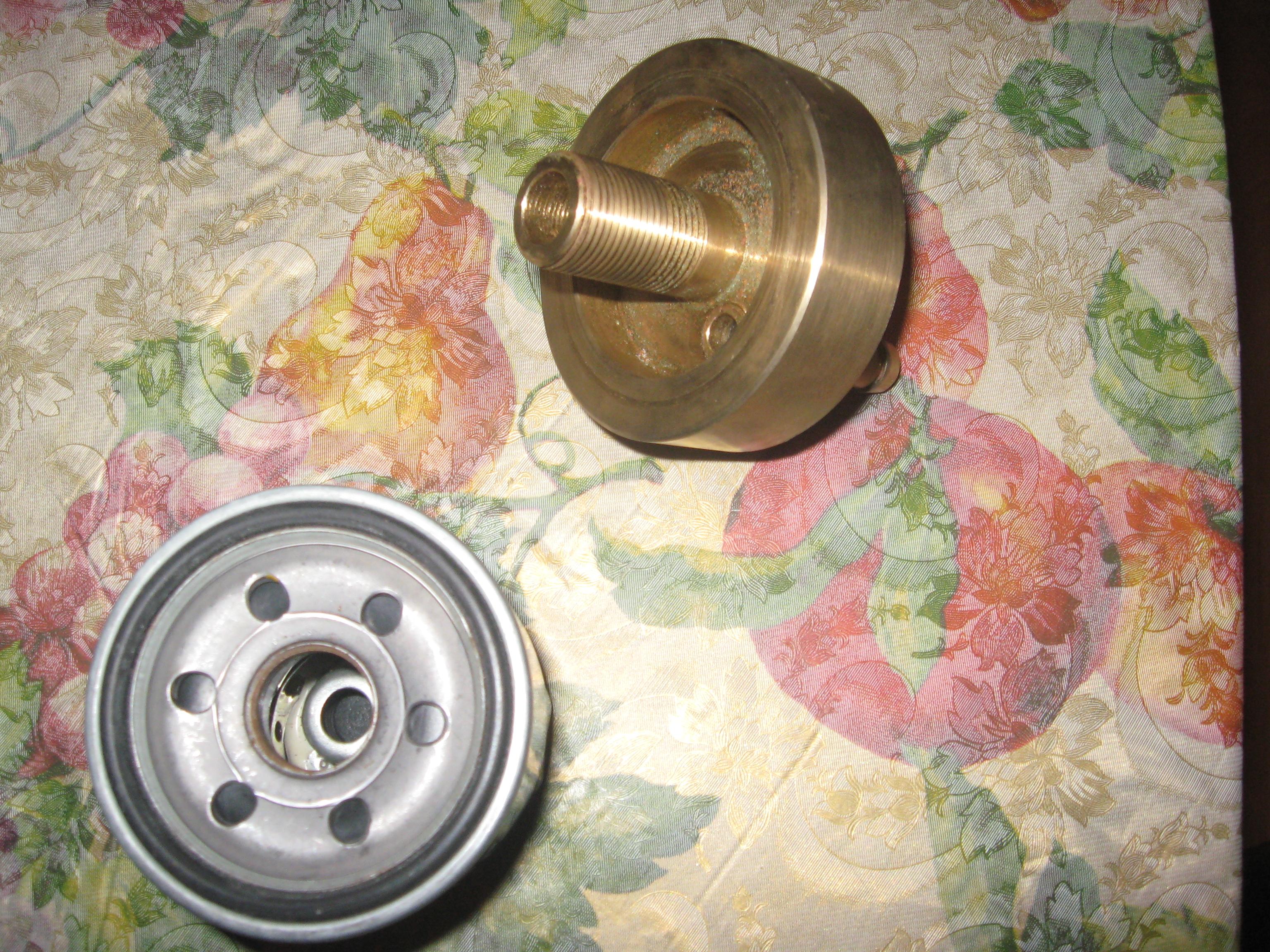

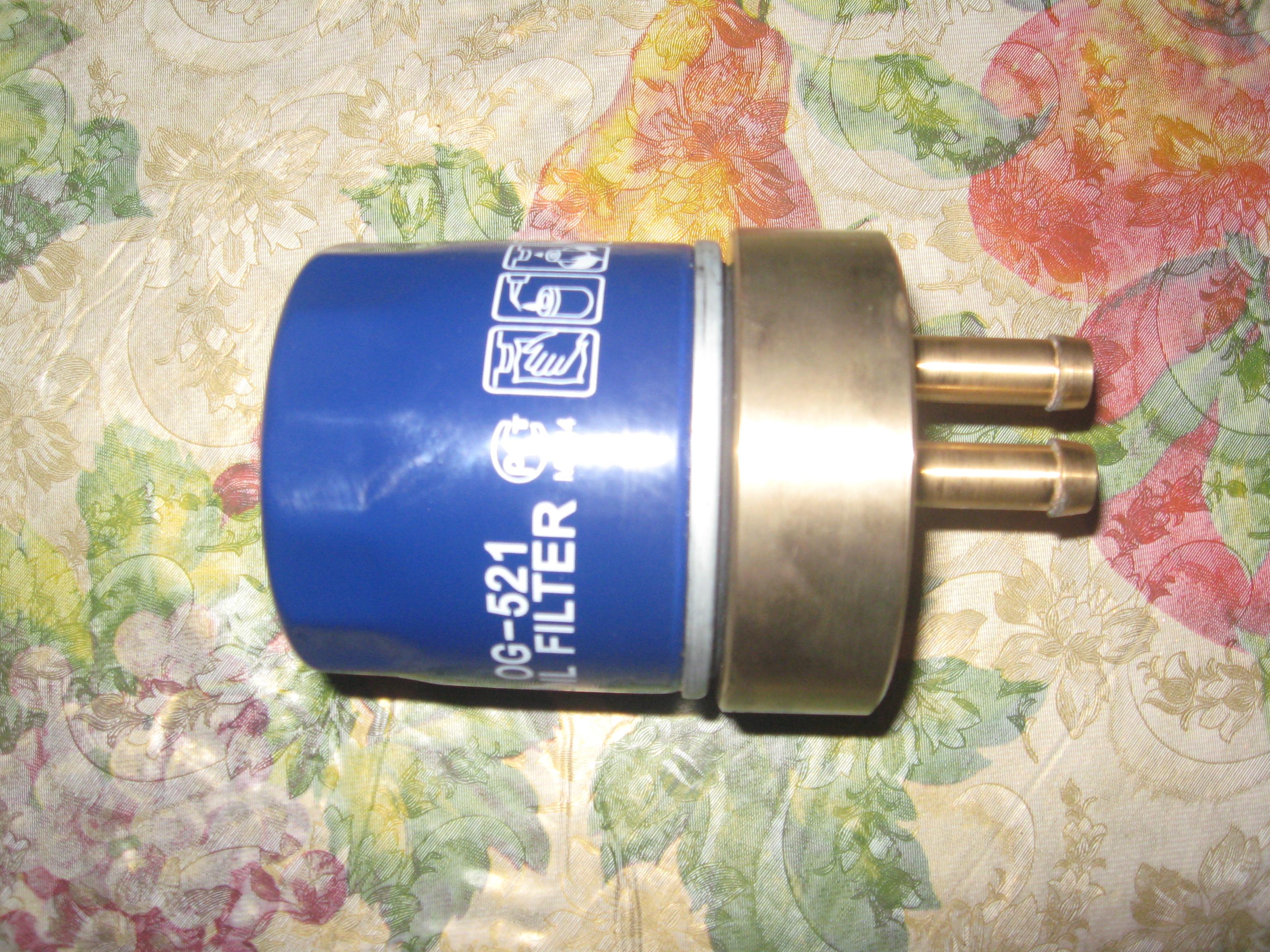

Развалили страну: ни токаря, ни токарного станка,ни фрезерного, кругом менеджеры, коммивояжеры, промоутеры, мерчандайзеры и прочая бесполезная, никчемная шелупонь. А чего стоят клоуны-оптимизаторы а-ля Ernst &Young (мужики с крупных пром. предприятий меня поймут). Ну да хрен с ними, к делу...
Деталь можно облегчить утончив стенки, хотя есть простор под сверление и нарезания резьбы под крепеж. Вход жидкости со смещенного штуцера, выход с центрального.

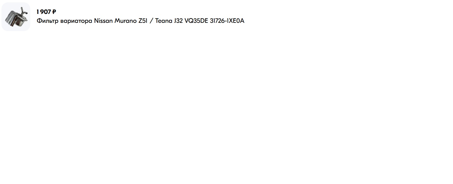

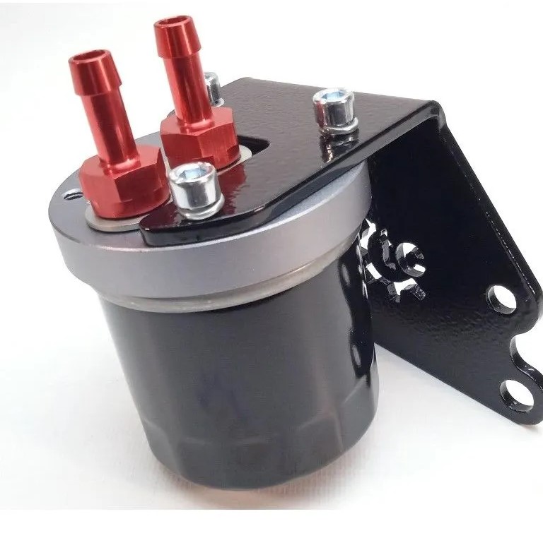

Кстати, на озоне наткнулся на переходник https://www.ozon.ru/product/trancool-kronshteyn-pod-filtr-variatora-cvt-nissan-teana-j32-3-5-vzamen-31726-1xe0a-1727850927/?oos_search=false&prev_collection=35194282 под стандартный фильтр. Кто что думает?

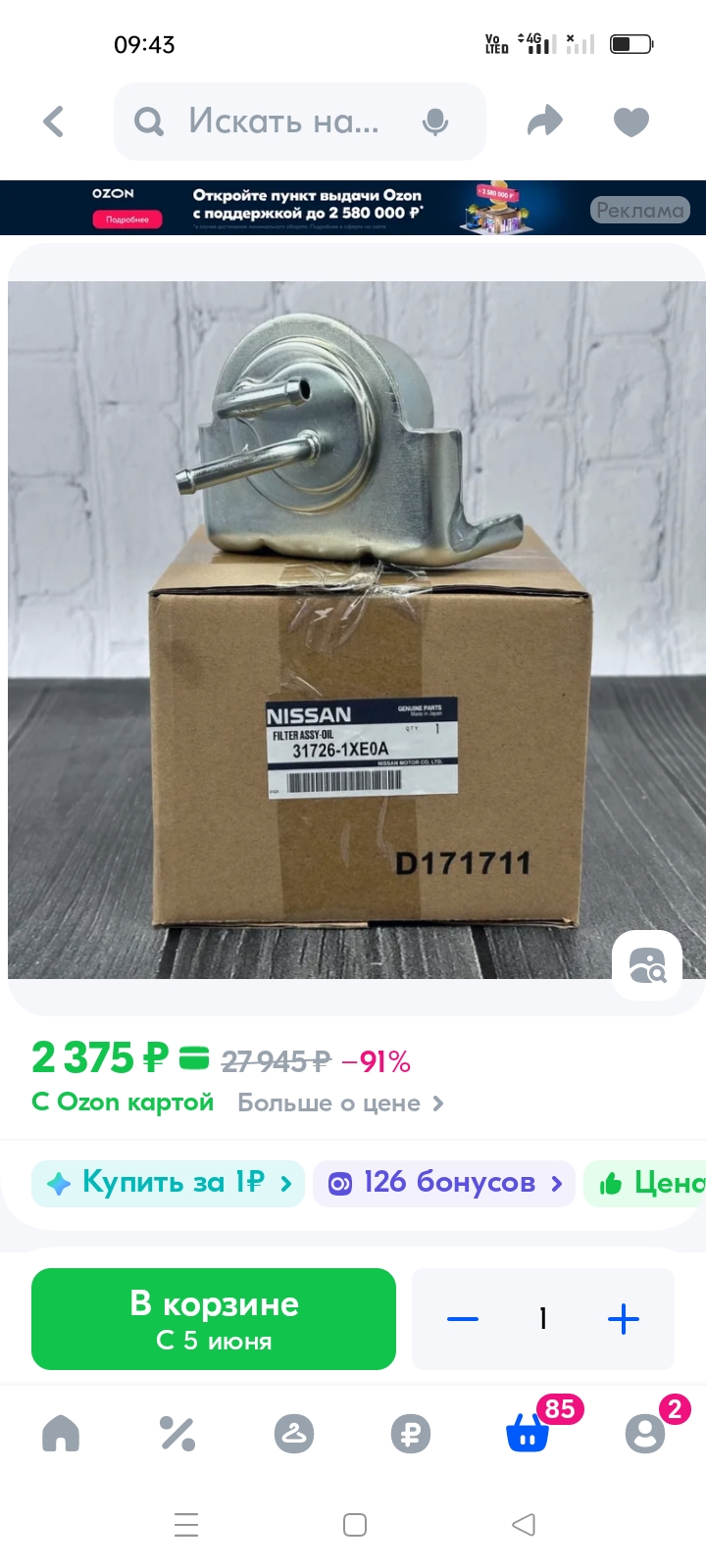

А что этот не подойдёт?
Screenshot_2025-05-29-09-43-18-68_9ecc93bf6683d0fd0fd501ae5792979e.jpg [ 409.7 КБ | Просмотров: 419 ]
