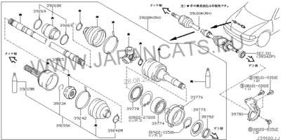

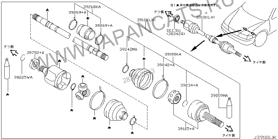

Всем привет. В каталоге http://www.japancats.ru/ не оказалось номера пыльника внутреннего шруса (вместо номера звезды). У кого есть ориг. номер, варианты замен?

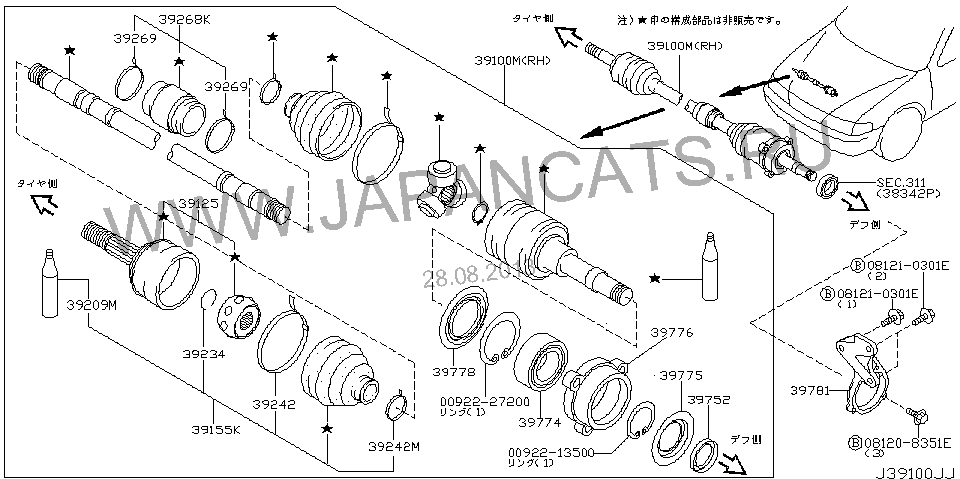

А оригинал только в комплекте с хомутами кольцом и смазкой продается.
Дубли в экзисте найдешь по номеру сам поди, предложенные к нему замены будут в комплекте только с хомутами.
Вот номер 39741-10E28 на мою на левую внутреннюю гранату.

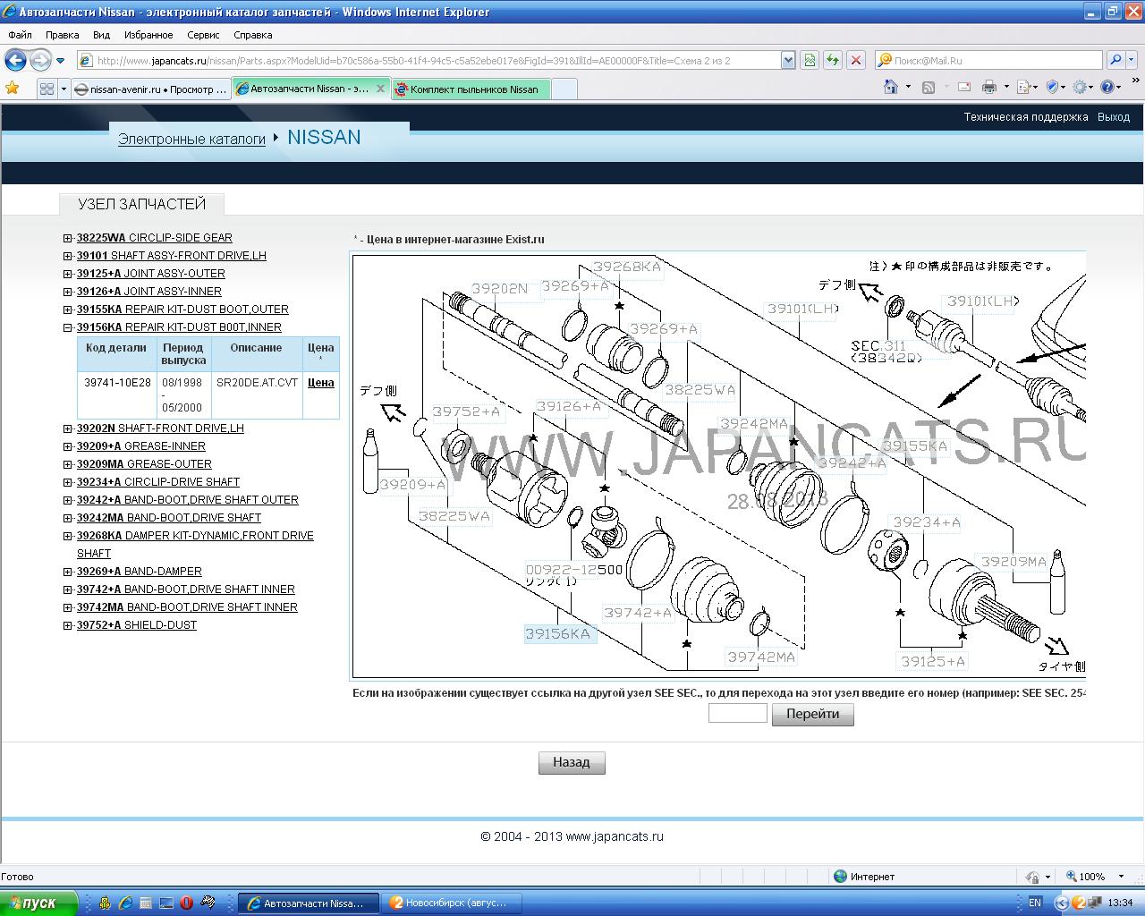

Вот картинка с каталога.

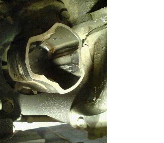

Всем привет, поиски пыльника продолжаются, выписал Maruichi 156 код 05414 он идет как аналог 39741-10E28, но он во внутреннем большем сечении имеет круглую форму, а оригинал имеет выступы под корпус трипоида как на фото. Кто ставил аналоги с выступами? номера есть?
