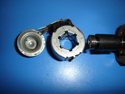

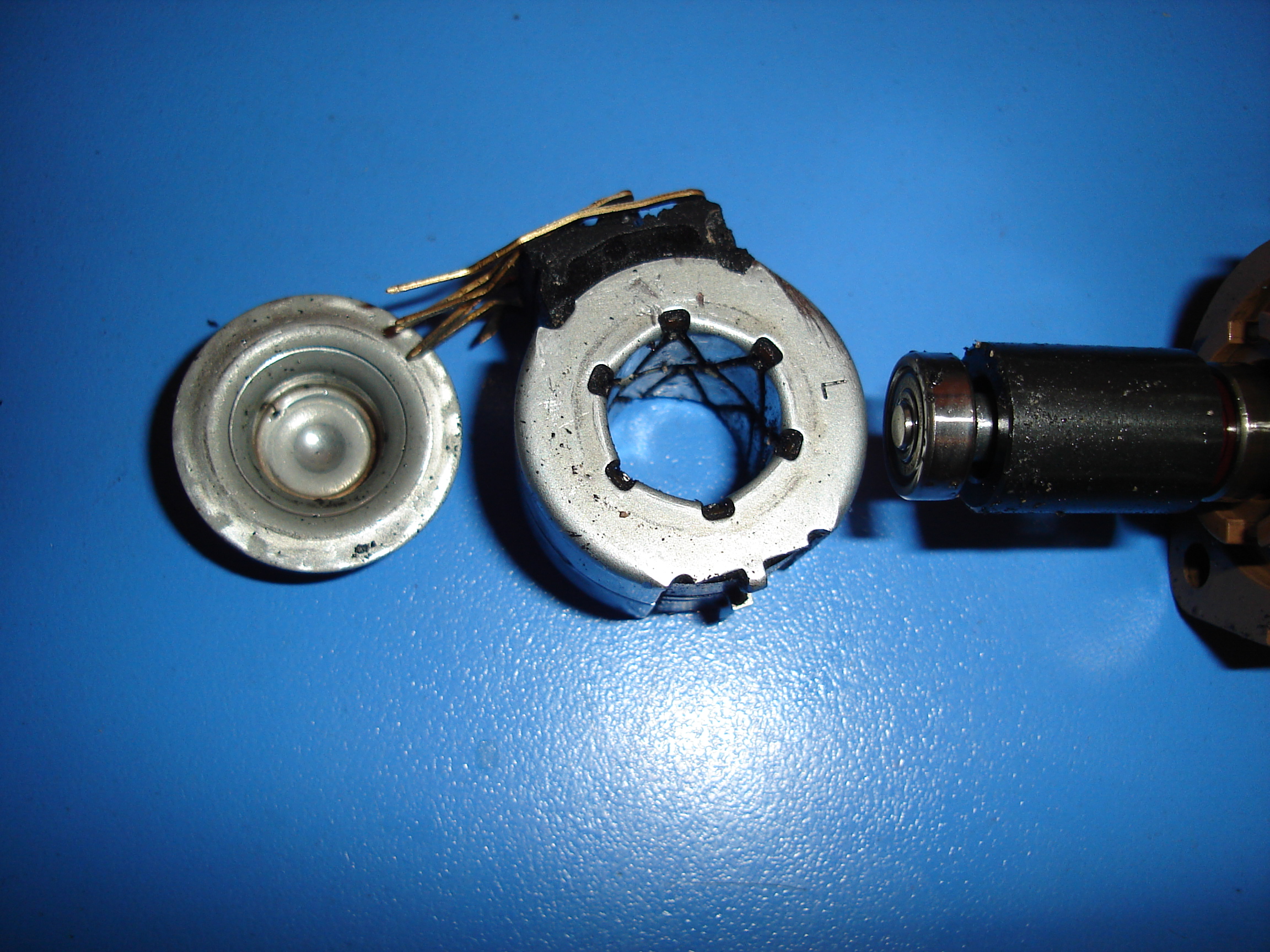

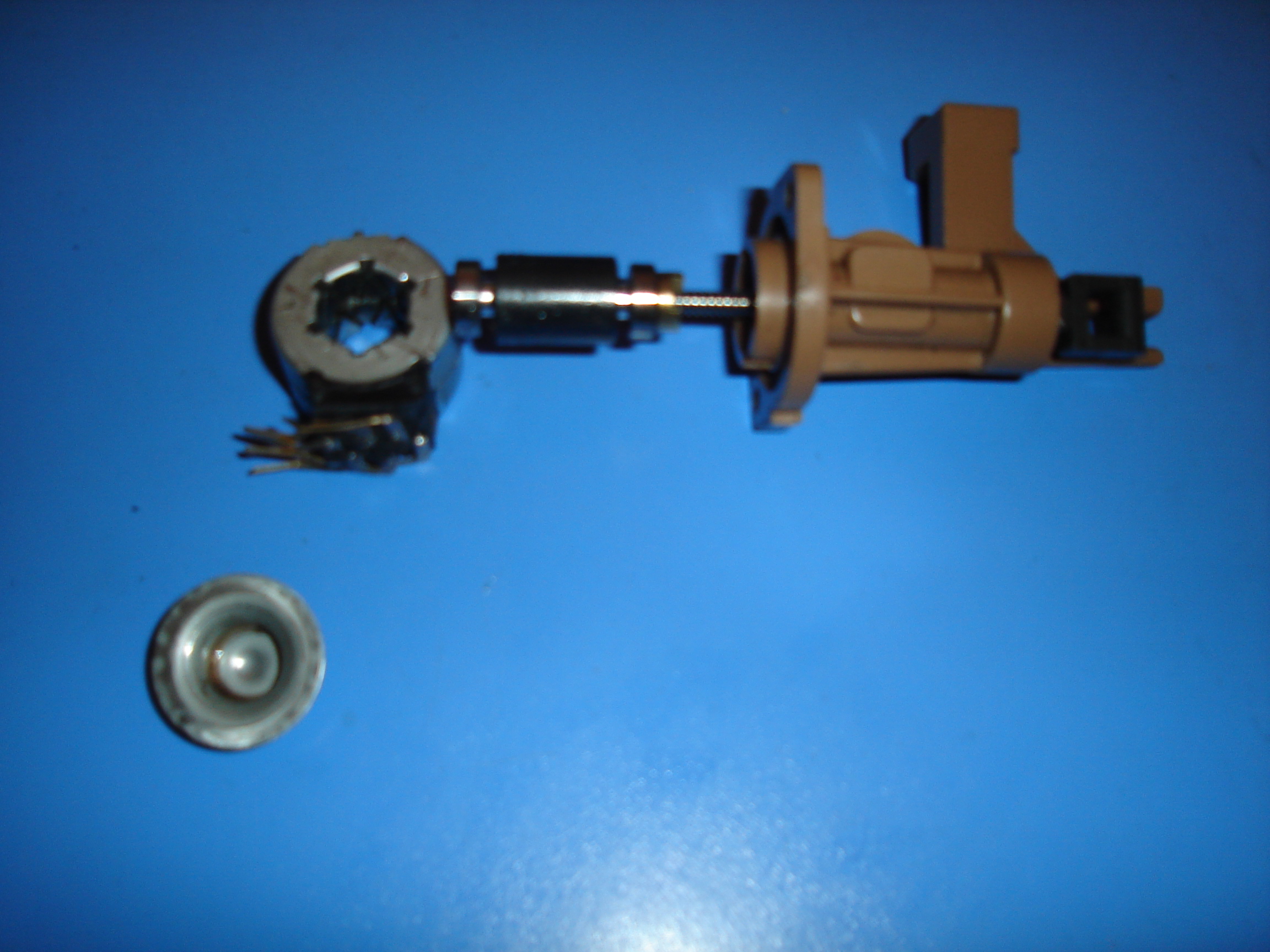

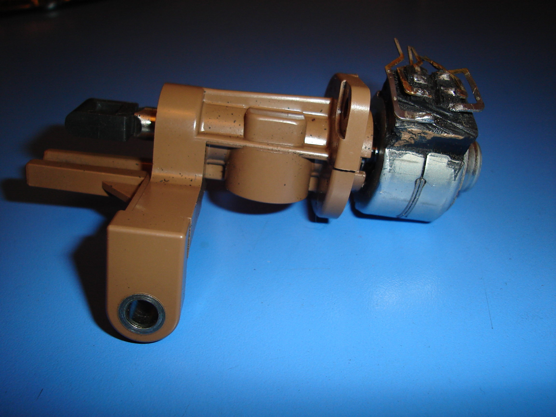

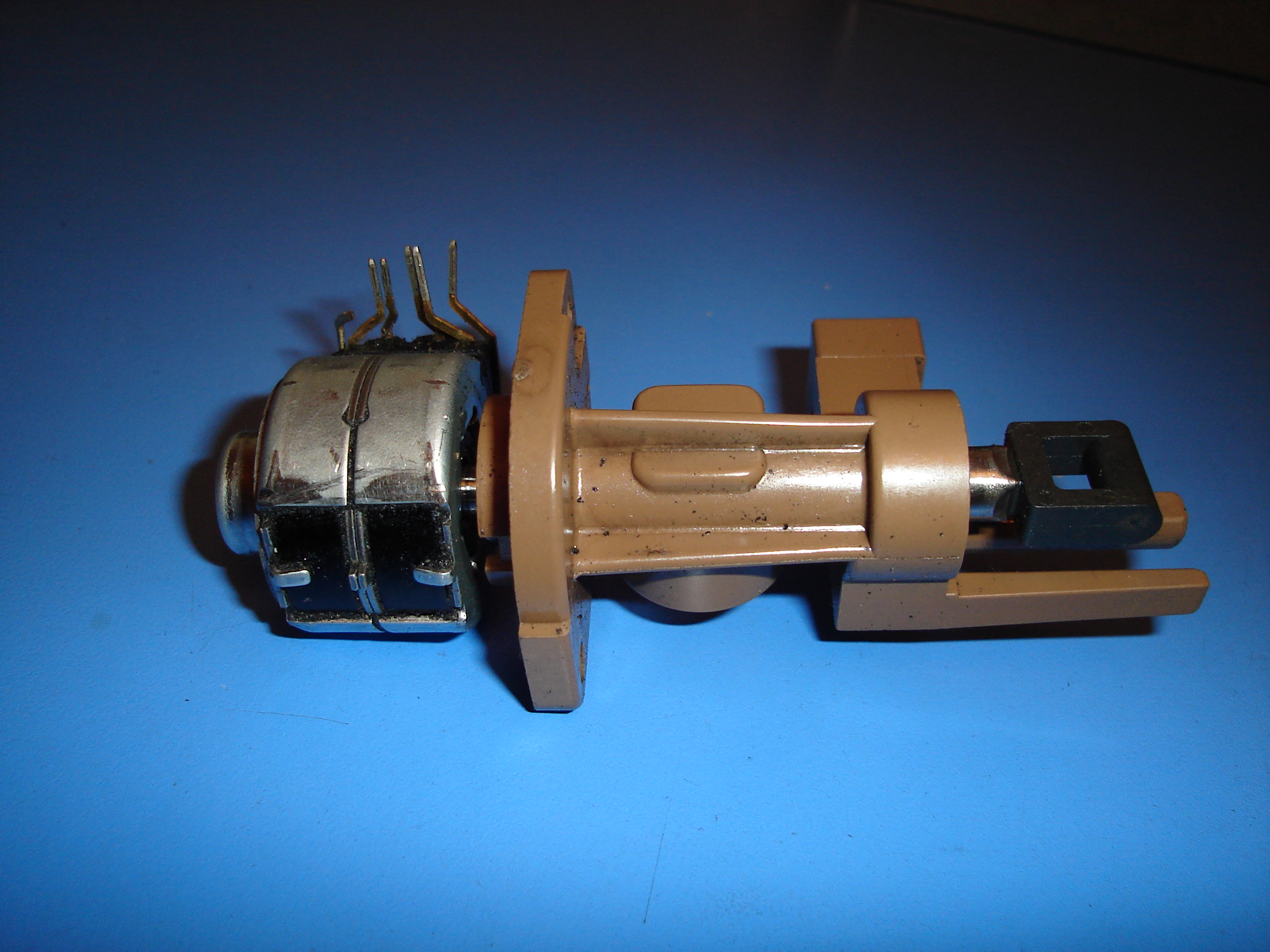

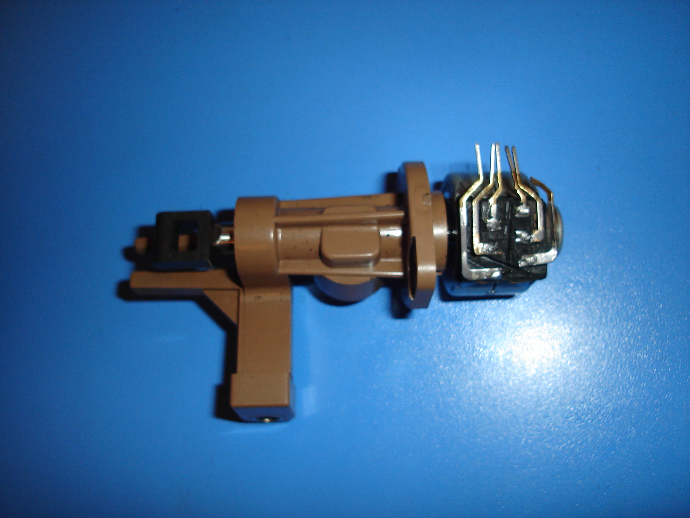

Тогда начну: немножечко интимных фоток
DSC02539.JPG [ 1.41 МБ | Просмотров: 10796 ]
DSC02540.JPG [ 1.51 МБ | Просмотров: 10796 ]
DSC02541.JPG [ 1.59 МБ | Просмотров: 10796 ]
DSC02542.JPG [ 1.39 МБ | Просмотров: 10796 ]
DSC02543.JPG [ 1.64 МБ | Просмотров: 10796 ]
DSC02544.JPG [ 1.36 МБ | Просмотров: 10796 ]
 Заголовок сообщения: Re: почему замыкает степ-мотор
СообщениеДобавлено: 04.08.2015 18:37
Так вроде восстанавливаются они. Ну потерял контакт, восстановить наверняка можно. Не сгорел же.
Ну вот то что сфотано, это разбор разламыванием и распиливанием цельнолитого пластика, обратно корпус не восстановить.
Но и этого не достаточно чтоб добраться до обмоток, а как разбирать дальше я не представляю, могу тебе остатки выслать если есть энтузиазм.
А разбирал все потому как интересно было выяснить что со второй обмоткой, ну ладно одна ушла в обрыв, это понятно, но как у другой сопротивление стало 57 Ом из 27 Ом мне до сих пор не понятно... Кстати сдохло по одной обмотке в каждой паре (Из шести контактов мотора косячное сопротивления на 3,4 контактах)
1-2 первая обмотка
2-3 вторая обмотка
4-5 третья обмотка
5-6 четвертая обмотка

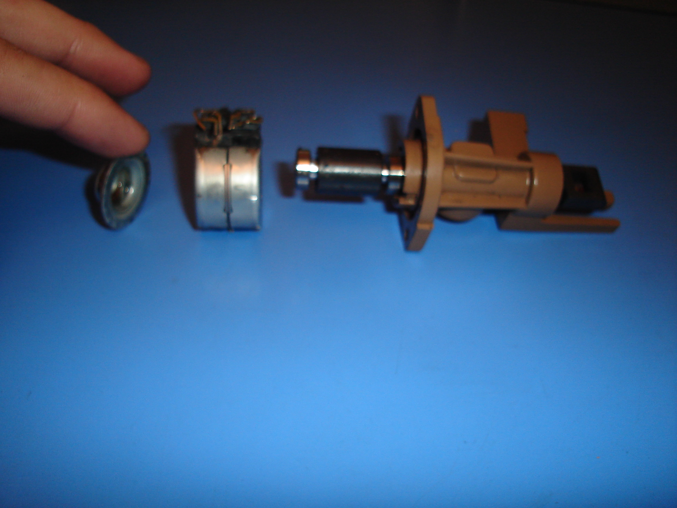

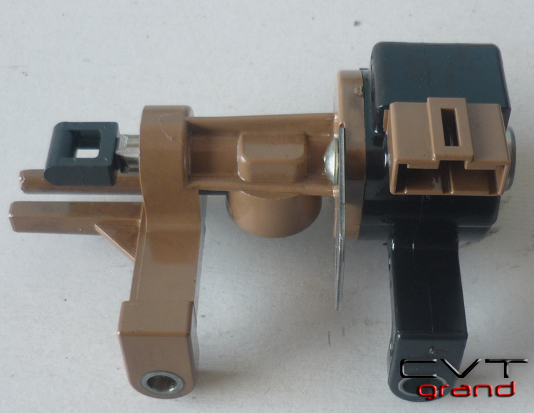

А вот фото целого степ мотра
step-motor.jpg [ 245.27 КБ | Просмотров: 10795 ]
