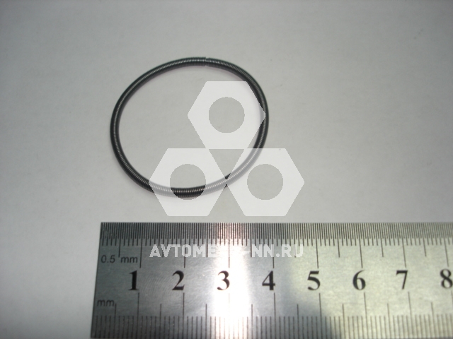

Ребята, прошу сильно не пинать, история в следующем.
Дело было так, снимал стойку (переднею), оттягивал ступицу (чтоб не мешалась), и каким-то чудесным образом выскочил привод (но не выпал, а только выскочил со стопорного). Этой херни я к сожалению вовремя не заметил, все собрал, поехал. Проехал метров 100, вдруг бл*ть машина остановилась, обороты растут, тачан не едет (ну все думаю пи**ец коробке). Дотащил до дома, уже на яме увидел выпавший привод, попробовал вставить, а он не вставляется. Оказалось что отпала пружина сальника (в виде кольца) в дифференциале, и не давало вставить привод. Пружину поставить на место не смог, вставил привод без нее (срочно нужно было ехать, ну думаю потом доустановлю в спокойной обстановке). НО ПО ЗАКОНУ ГЛУПОСТИ Я ЕЕ ПРОЕ*АЛ (каюсь неимоверно!!!).
Теперь вопрос - Насколько опасно передвигаться без этой пружины?? Я так понял она прижимает сальник, и не дает грязи попадать в коробас??
И еще, ребят у кого есть убитая коробка? Куплю кольцо с сальника по выгодной цене!!! Или может есть альтернативы???
Спасибо всем откликнувшимся!!
Комментарий к файлу: Пример пружины (размер пружины помойму у нас другой)

воу извиняюсь не разгледел в контакте (сижу с телефона) это пружина сальника! а сальник новый чего не купишь? да и пружину можно подобрать с другого по размерам!

Александр, спасибо тебе. Слушай, а где можно глянуть размер сальника??? Через japancats не могу найти.
СообщениеДобавлено: 03.07.2013 17:53
http://www.japancats.ru/Nissan/Parts.as ... %D0%B7%206
Пункт "гидротрансформатор, кожух и чехол"
Если масло не течёт, то ещё можно ехать.

Сальник левый приводного вала - 38342-8E000 - Это он самый?

выпал привод... там на конце шлицевого соединения привода с коническими шестернями дифференциала канавка, в канавке стопорное кольцо. Оно и не дает приводу выпасть из шестеренки. То же и на внешнем шрусе. Я задолбался сдергивать привод обратным молотком... машина чуть с подставки не эбанулася мне на ноги... Сальник вместе в сборе с пружиной. Но не как не пружинка сальника. Грязь в коробку попадет? Да скорее масло вытечет...
сальники всегда менял всборе с пружиной, а оказывается и пужины отдельно??? Ну и гну!
