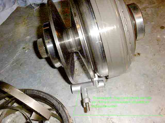

А где можно купить/заказать плавающую опору, которая передает усилие от шагового двигателя к шкиву???
в коробке по каким то причинам просто напросто срезало то место которым она соприкасается с валом...

коробку можно отремонтировать! если понадобятся запчасти то обращайтесь все есть в наличии viewtopic.php?f=25&t=6135,
если машина не едет ни назад ни вперед, то скорее всего это обрыв ремня вариатора, проверить можно сняв поддон металлически (черного цвета) и слив масло, если в масле и на поддоне будут металл.части то 100% обрыв ремня
