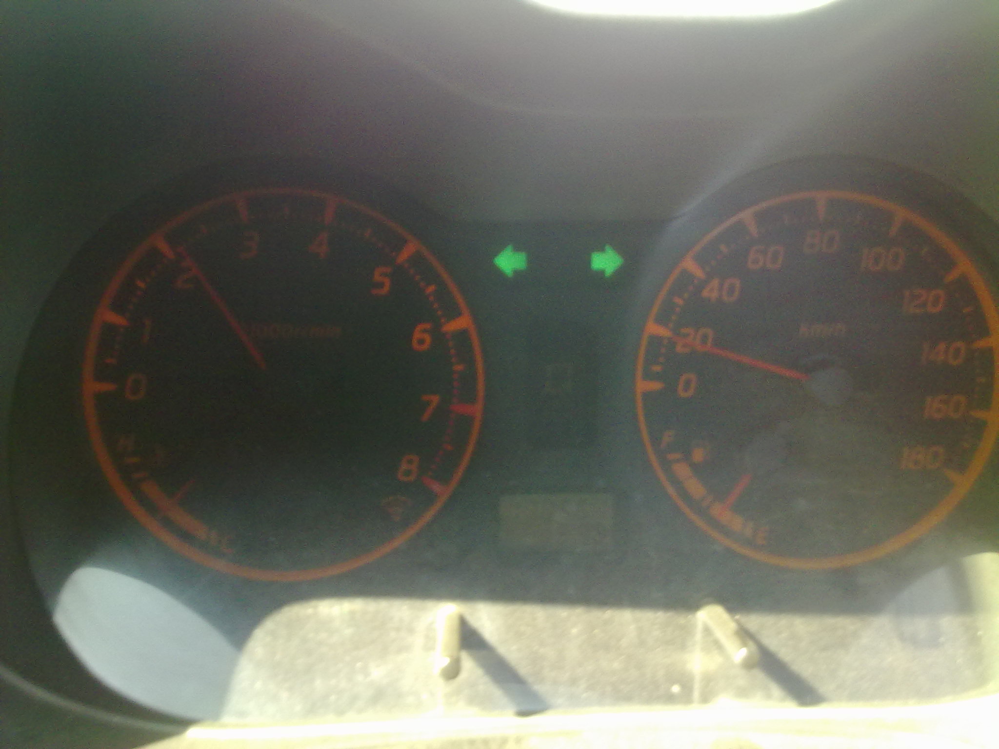

Тащил аккуратно, когда ехали думал только о вариаторе))) как ему там приходится бедняге... тащил мах 40км/ч по прямой, а так в среднем 25-30 км/ч, смотрел на обороты часто, были не высокие, машинка ехала нормально. вот думаю мож еще от привода зависит?! думаю если тащить на 4вд, машинке будет полегче?! ... Вот коробка в аварийном режиме:
Комментарий к файлу: Прикупил маслица на замену цена 4200р
16042011542.jpg [ 277.99 КБ | Просмотров: 7721 ]
15042011538.jpg [ 310.26 КБ | Просмотров: 7721 ]
