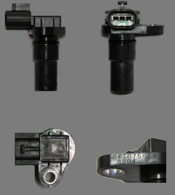

замени датчик скоростии

Эх... вы***л меня этот самый датчик, на фото выше!
Больше месяца назад возникла проблема - не мог стронуться после пробки. На диагностике - ошибка первичного датчика скорости. Нашёл разбитый датчик со старой коробки, поставил - проблема пропала. Решил заказать новый. Спустя кучу времени пришёл датчик, отдал 3700 кровных рэ. Пол месяца из-за диплома не мог поставить. В субботу поставил, сразу же возникла проблема. После того как машина постоит не могу нормально стронуться - машина едет как будто с 4ой передачи, причём обороты растут, а скорость не больше 20. Проходит пару минут и всё становится идеально. На механику коробка не переключается, всегда стоит D. А ещё когда включаю зажигание, загорается CVT, потом надпись начинает раз 20 мигать и тухнет.
В общем решил ставить назад разбитый датчик... а с этим даже и не знаю, что делать... Возможно ли как то обратно его сдать в магазин?

Дорогой ты наш форумчанин! :) Не пробывали вы читать эту тему с самого начала? Ведь там описанно, что если при запуске пихла моргает лампа CVT, то это значит, что есть электрические неполадки в варике, и чтобы узнать в каком блоке сиё непотребство нужно запустить самодиагностику, и вуаля .......считываем код ошибки.......расшифровываем........и чешем репу :D Ларчик просто открывается.
ЗЫ: А без самодиагностики не факт, что виноват в этом датчик скорости.....
