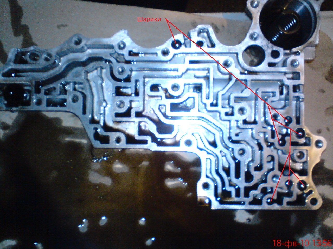

Здравствуйте, уважаемые форумчане, помогите, пожалуйста, раскидал гидроблок вариатора Nissan RE0F06A выпали пружинки и шарики....определить их место положение не могу .... может у кого есть фото или схема ? заранее спасибо .
DSC00132.jpg [ 376.01 КБ | Просмотров: 7887 ]
