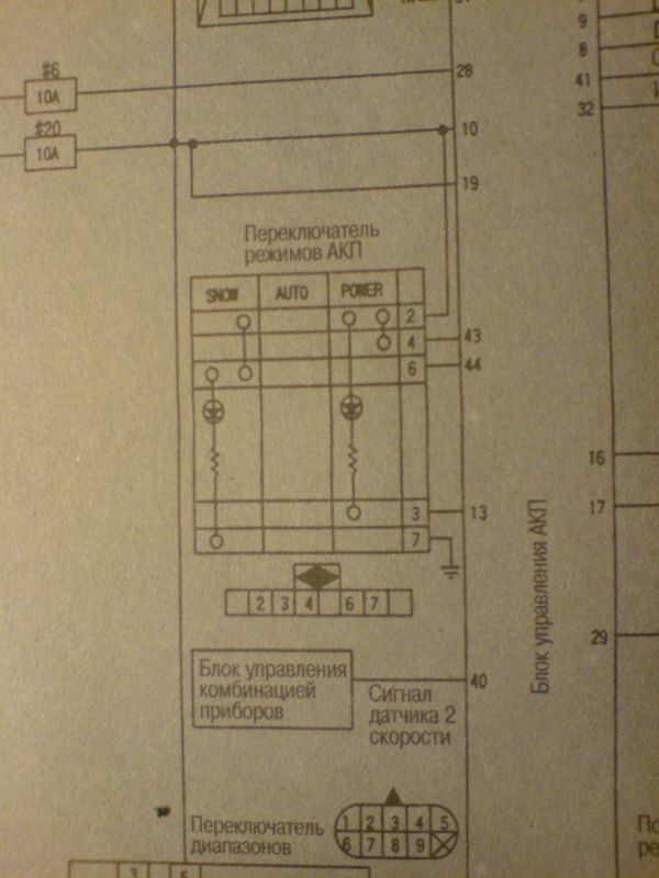

to vtral а у тебя какая фишка, и как ты кнопку к ней соединил. объясни людям :)

У себя я тоже не нашел ни каких свободных фишек. :(
А у кого эта кнопка стояла с рождения?
Посмотрите откуда к ней хвост тянется, и распиновочку бы ;)

богатые(в комплектации) веники без кнопочки, странно... у меня с рождения она стоит. совет: дербаньте экспертов.

а посмотри плиз какой у твоей разъем, и фишка какая!! очень всем поможешь!!!!!!!

alexeyxxx писал(а):
завтра на сходке эксовениводов посмотрю, мож и фотик у кого будет, а епать щас в букварь по эксперту посмотрю

это какие пины надо замыкать
DSC0119111.jpg [ 59.86 КБ | Просмотров: 10505 ]

помогло?

а теперь смотрим на кнопочку

не понятно))) значит не у всех такой разъем? может это кнопка с эксперта а на вене другая?

bardon!!! отскань пож. всю страничку....по кнопке разобрались (2х4) это power, а (2Х6) snow
