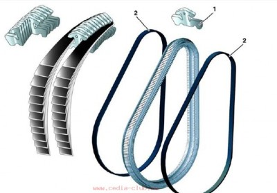

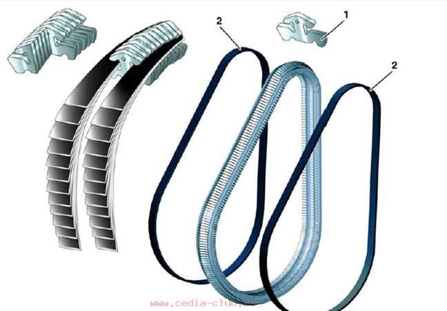

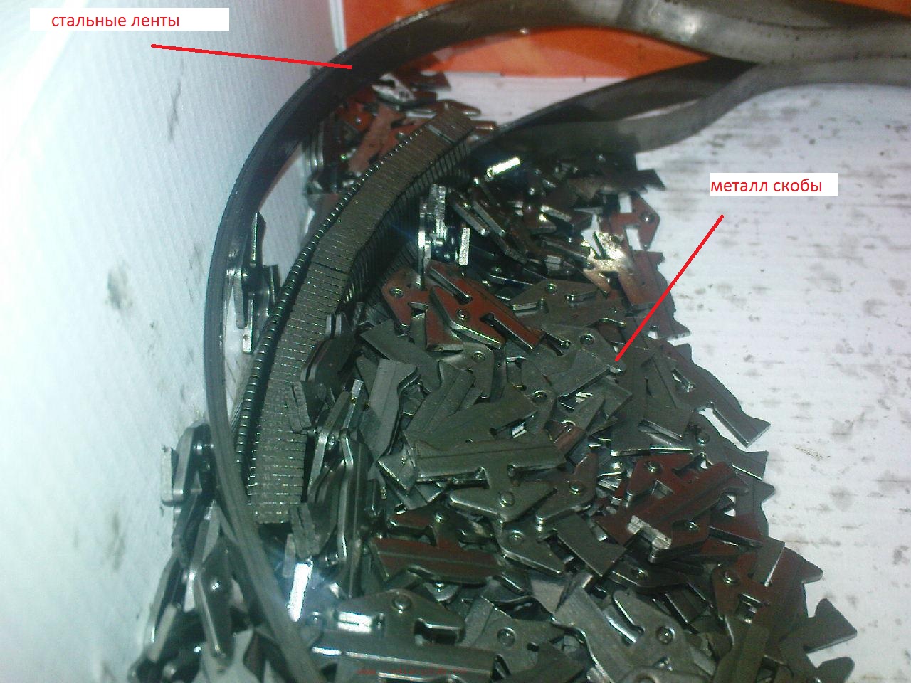

как известно ремень вариатора состоит из наборных стальных лент и метал скоб (более 400шт), вот вам фото рассыпавшегося ремня (не порванного)

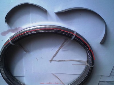

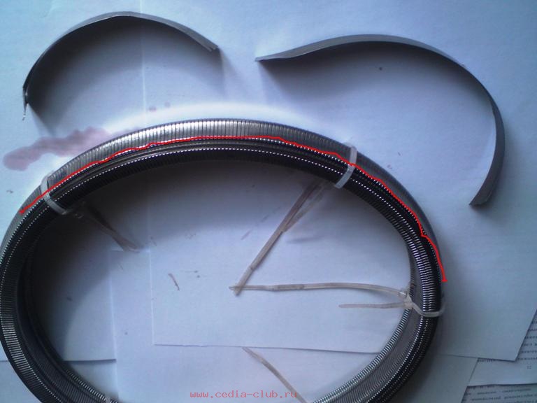

обрыв ремня происходит не просто в одном месте ленты, а ленты разрываются в нескольких местах, а то и более (одна лента может разорваться на десятки частей, которые могут быть в длину разных размеров), вот вам фото одной порванной ленты ремня из 12 лент (но ремень не весь порвался, а только верхняя лента, к сожалению фотки с обрывом во многих местах нету, но думаю и так поймете, то есть на фото видно, что лента порвалась в трех местах)
ленты ремня вариатора.JPG [ 76.68 КБ | Просмотров: 9438 ]
image020.jpg [ 64.64 КБ | Просмотров: 9436 ]
при обрыве ремня металл скобы также подвергаются разрушению, ломаются на половинки!(фотки к сожалению нет)
так вот после разрыва стальных лент, металл скобы рассыпаются на всю коробку, основная их часть попадает в поддон, и соответственно когда вы открутите сливной болт, для слива масла, то некоторая часть мелких остатков стальных лент и металл скобы вытекут с маслом!
думаю что все очень популярно объяснил!!!! :)

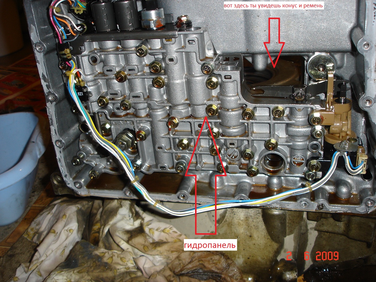

Был сегодня в сервисе.
Слили жижу, (получилось 5л)цвет был темно красно коричневый,
сняли поддон (на магнитах был небольшой металлический налет);сняли фильтр;
гидравлическая панель выглядела так, как на фотке Германа
download/file.php?id=3084&mode=view
но снимать ее решимости не хватило - столько болтов...какие откручивать не понятно, там же гидроклапана, - наверняка какие-то регулируются. Вообщем не решился я просить снимать эту панель, - снять сняли бы конечно и поставили бы, - а если не заработало бы потом?
Единственное, через "окно" между гидропанелью и корпусом вариатора видно часть ремня и внутренние поверхности одного из шкивов. по ремню ничего не понятно (целый вообщем и блестит :) ), а поверхности шкива блестящие и зеркальные.
Вообщем поставили на место фильтр, установили поддон, залили 4 л новой NS1 плюс немного старой. И все.
Менять мне вариатор или ремень - не понятно. Пробег у меня 157т, первая замена на 114т (без снятия поддона) до меня в японии точно не меняли (купил с пробегом 95т), вторая 129 т (соснятием поддона и без смены фильтра), и теперь третья 157 т со снятием поддона и без смены фильтра.
