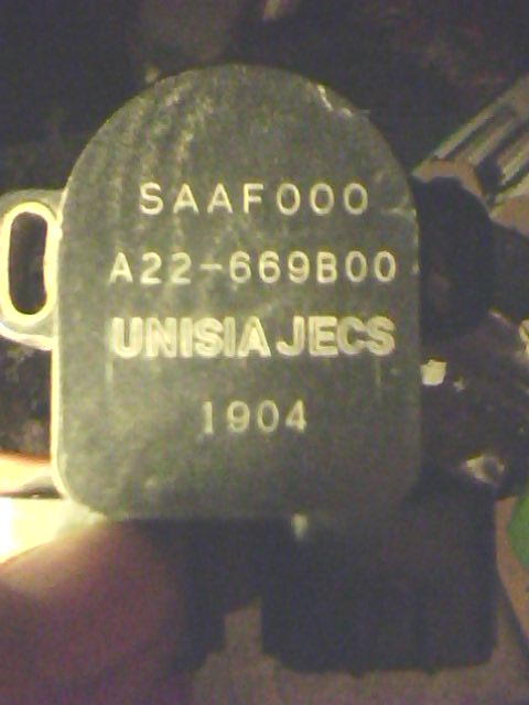

А вот и виновник торжества!
IMG0058A.jpg [ 33.15 КБ | Просмотров: 10250 ]

lopuhoff заменил? Результаты?
